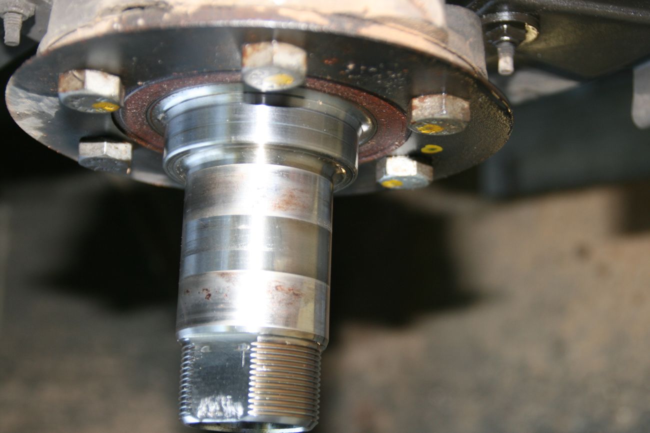

Bon, j'ai du mal avec les tofs ce matin, voila quand même :

Je rêve pas, c'est bien des traces de rouille sur la fusée?

Et si on y allait chacun de notre interprétation/hypothèse sur ce qui s'est passé et on compare ensuite avec le verdict à venir de Pater? (Pater, ne dis rien encore :wink: )
Dans l'idée de tester nos connaissances et notre compréhension du truc?
qui est partant?
a +
Re: Roulements de roue arrière au cri strident
dans ce cas sans trop réflechir, manque de charge sur le roulement, dû au desserrage ou mauvais montage de celui-ci :mrgreen:

a moi:
Pareil, avec pour conséquence la rotationn des pistes de roulement autour de la fusée additionné à l'usure non uniforme des roulements les rouleaux ne portant pas uniformément selon la charge latérale.
Le jeu a aussi occasionné une mauvaise portée/usure prématurée du spi de moyeu contre la platine de fusée permettant l'entrée de corps étrangers dont de l'eau.

tönö a écrit :Je rêve pas, c'est bien des traces de rouille sur la fusée?
Oui

Nickel, mais comme pas d'encoche comme sur ton outil, j'ai fais deux/trois marques sur la surface interne le moyeux, effacées ensuite (lime, puis doigt avec grain moyen et grain fin :mrgreen: )
Même théorie que vous pour la cause et les effets, la surface extérieure de la piste interne des roulement, celle au contact de la fusée, est poli miroir et bleui par taches successives, la face au contact de l'épaulement arrière, celui porteur du spi, est usinée .....

Gabach a écrit : Primo: Je n'ai pas encore réussi à bouger les pistes de roulement...... Je tape avec du métal tendre (une règle scolaire en alu, vous voyez, le carré d'alu de 0.8 mm) et un marcel "Mau Approved" ...... Pas moyen, la règle fait choux-fleur.
N'ayant pas de chasse en bronze ou laiton, je n'ai pas voulu attraper un chasse en acier. Que dois je faire ? Faut il taper genre viril, Marcel inside ?, faut il taper avec un maillet nylon sur un chasse en métal genre bronze ?
Le mieux est un extracteur à inertie. Mais tout le monde n'en a pas.
Tu peux aller acheter chez le grand magasin de bricolage du coin une tige (supérieur à 5 mm de diamètre) en laiton ou un tube de cuivre
Tu peux prendre un outils plus dur qu'un outil en métal tendre.... mais tu as le risque de marquer le logement du roulement (le moyeu). Il te faudra alors bien limer tout métal refoulé autour de la marque, sans non plus enlever de la matière qui ne devrait pas être enlevée :sm11:

Pour compenser un éventuel usinage léger de la fusée (au doigt: A la pulpe de doigt pas de différence de côte perceptible, seulement une différence d'état de surface entre rugueux puis poli, et en glissant l'ongle, une infime différence en un seul endroit sur quelques degrés, la partie visible sur les photos....)
Pour compenser donc, on me conseille de frapper avec une pointe pour créer des micro-cratères dont le bord en ressaut fera effet de bloqueur de la piste interne des roulement ...... Qu'en pensez vous, l'idée me séduit !

Question à tous :
Pour compenser donc, on me conseille de frapper avec une pointe pour créer des micro-cratères dont le bord en ressaut fera effet de bloqueur de la piste interne des roulement ...... Qu'en pensez vous, l'idée me séduit ![/quote]
Salut , voici une "idée " qui va faire bondir "The pater" !!!!
tu peux te dépanner de la sorte lorsque tu es au milieu de nul-part !!
mais là ,je te conseil le remplacement de la fusée , si tu souhaite une réparation durable !!!!

Gabach a écrit : Pour compenser un éventuel usinage léger de la fusée (au doigt: A la pulpe de doigt pas de différence de côte perceptible, seulement une différence d'état de surface entre rugueux puis poli, et en glissant l'ongle, une infime différence en un seul endroit sur quelques degrés, la partie visible sur les photos....)
J'ai un problème de lecture là..... :sm11:
té té té té.....
Tu toiles ou tu changes la fusée. A mon avis, changer comme je l'avais fait, n'est pas une nécessité. A la vue de tes photos, non plus. Un bon petit toilage devrait suffire.
