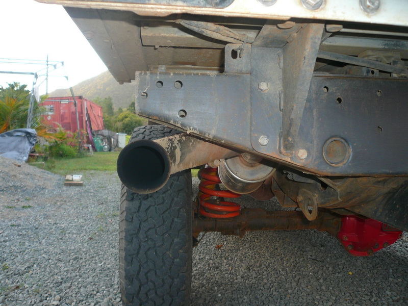

Carbu a écrit : Et je n'ai jamais eu le moindre choc dû à un contact entre le pot et une autre pièce, quelqu'elle soit !!
En regardant les photos, je vois deux choses.
1) Il me semble que le positionnement de la ligne est identique à celui de Big white.
2) Tu as une barre anti roulis, ce qui limite le débattement en croissement de pont.
Re: Echappement et débattement
Il faudrait pouvoir faire une vue comme celle-ci :

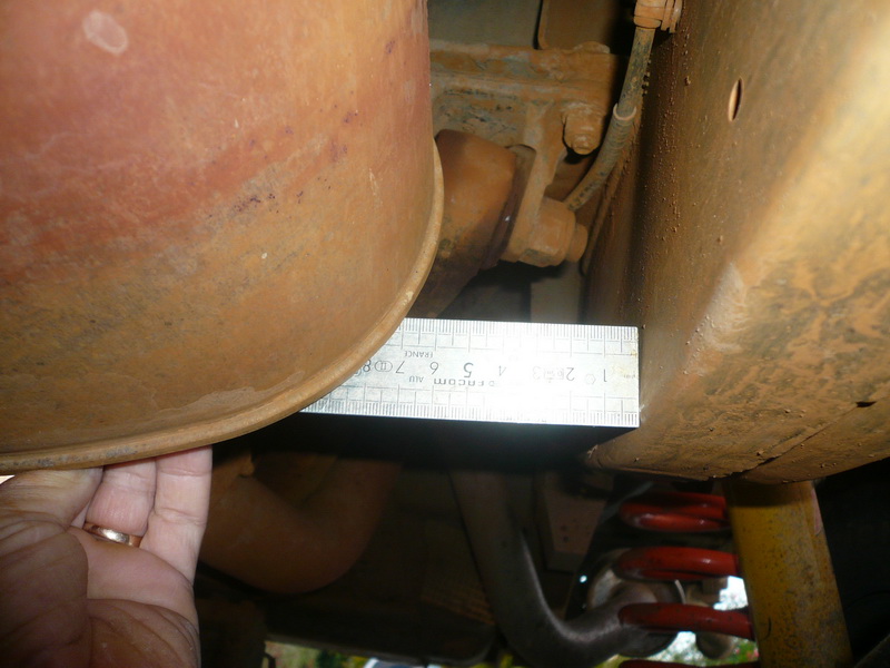

Je n'ai pas encore desserré le raccord avant le silencieux qui semble être le seul à pouvoir changer de position.
J'ai mesuré la position du silencieux par rapport au châssis.

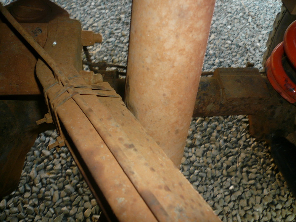

J'ai pris une vue de dessus (pas aussi jolie que celle sur la photo précédente) et une de dessous qui montre un décalage de positionnement du silent bloc du silencieux.
Le morceau terminal est aussi sympathique: il semble qu'il y ai une rotation de cette partie qui plie vers le haut le support sur le châssis et vers le bas le support sur le tuyau!

Autre conséquence: pliage du dernier support
Autre décalage de silent bloc / Vue par dessous

Distance chassis  silencieux AVANT

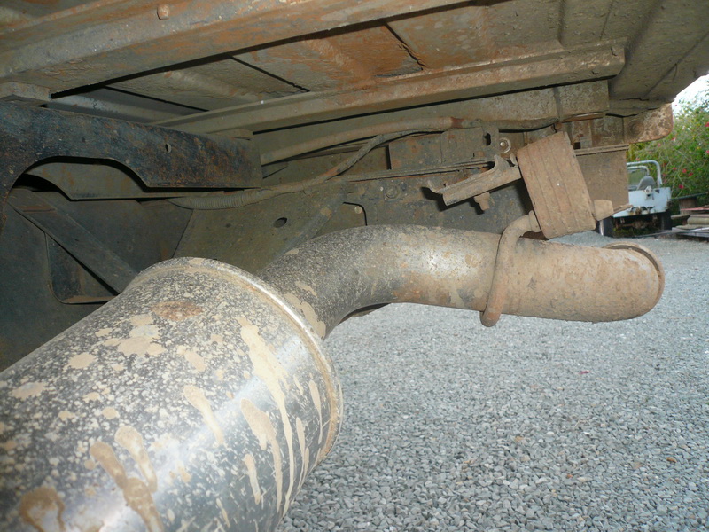

On voit bien sur cette photo:
Que le support du pot n'est pas en place sur le silent bloc, il est beaucoup trop enfoncé!! l'épaulement que l'on voit au bout de la tige devait être a fleur du silent bloc...
et sur celle là
Que le support arrière est tordu et ramène la ligne complète vers le centre du véhicule.
Je pense que régler le cas du support arrière remettrait déjà bien la ligne à sa place :)

Ce n'est pas en ramenant vers "le droit chemin" le dernier support que les choses rentrent dans l'ordre car je l'ai déjà redressé quelques fois.
Par contre c'est vrai que le silent bloc du silencieux n'est pas à sa place.
Je n'avais pas eu l'idée comme cela me l'a été suggéré de desserrer le silencieux pour tenter de le replacer. Il est vrai que l'ensemble semble assez rectiligne! Mais bon, je vais le faire cette semaine.
Cela supprimera probablement le problème de contact entre le tube de silencieux et le bras du A-frame qui soit dit en passant est usé par l'acier du tube d'échappement!
