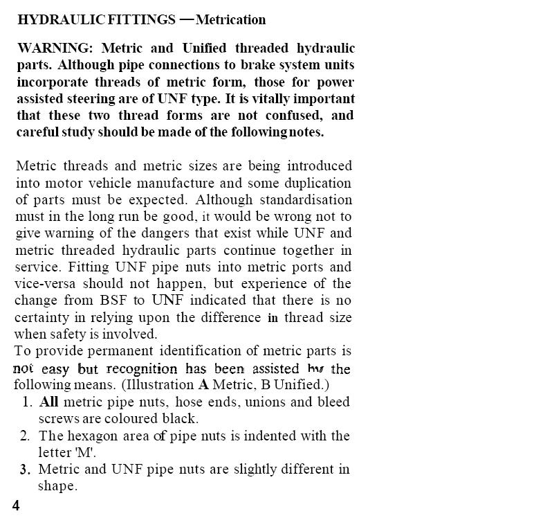

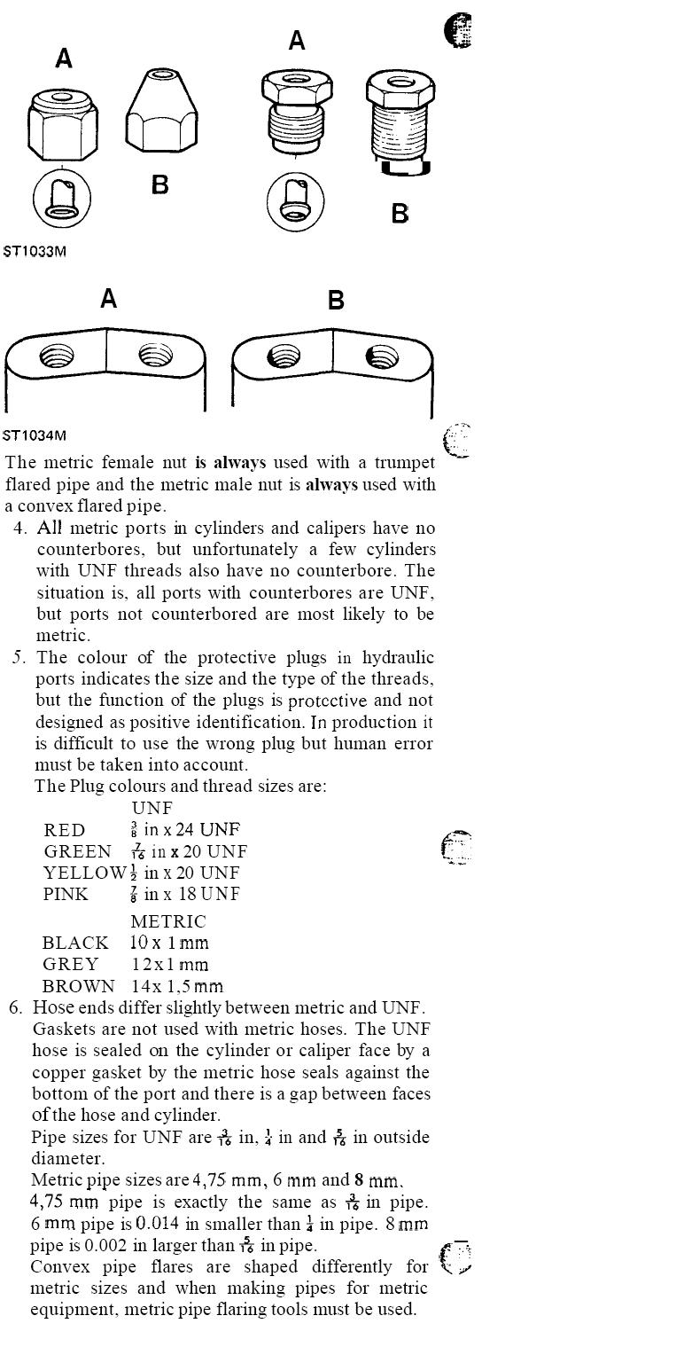

Juste pour info concernant les raccord hydrauliques de nos cubes...
