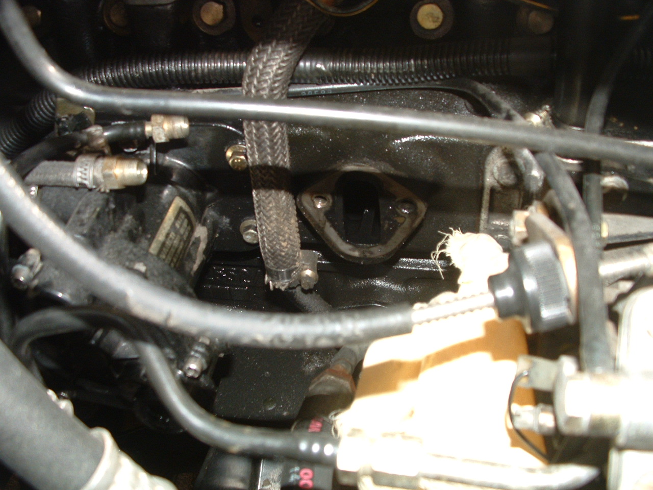

Moi qui pensai allez faire un tour ce week end je crois que c'est cuit, j'ai déposé la pompe à GO et je crois bien qu'elle est foutue, quand j'actionne le levier qui touche l'arbre à came comme celui qui est dessous, rien pas de glou glou
       Quand j'ai désseré les olives, j'ai entendu des bulles d'air qui remontaient dans le réservoir de GO!.
Crois tu que je puisse percer le bouchon de réservoir foutu pour me dépanner et shunter la pompe GO le temps de recevoir les pièces neuves? en reposant la pompe en place pour boucher le carter bien-sûr partant du constat que ce doit pas être d'hier qu'elle est foutue? A+
						Re: pré-filtre GO
C'est une simple membrane la dedans, donc a priori ca doit pas faire beaucoup de bruit, t'as essayé d'y mettre du gasoil? mais la membrane risque d'être percée...
Sinon, c'est normal que le gasoil soit reparti dans le réservoir, déjà en temps normal il y retourne, alors si le réservoir était en dépression ca ne peut qu'être pire!
Pour rouler sans cette pompe, ca doit être possible mais le moteur va surement s'étouffer a forte charge (manque de gasoil) par contre faudra que tu mettes une pompe pour réamorcer à la main, sinon c'est mission impossible!
