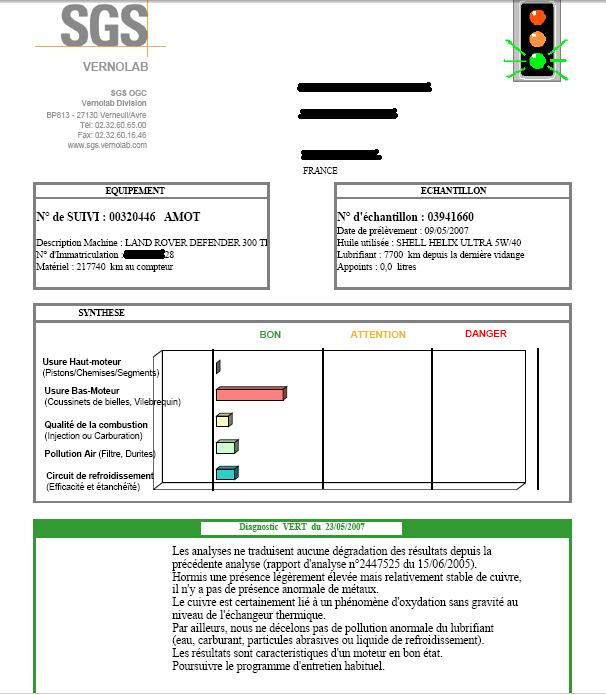

Gabach,
J'ai bien reçu ton résultat.
Certes, le commentaire un peu rapide peut laisser supposer que le rédacteur était préssé de partir en vacances. Mais son commentaire est juste.
Sauf en ce qui concerne la teneur en cuivre, les résultats des deux analyses sont assez proches.
Une teneur légèrement plus élevée en Silicium et en Sodium pour toi (8 au lieu de 6 ppm et 4 au lieu de 3 ppm) peut être dû à plus de TT ou un fonctionnement dans un environnement plus poussièreux.
Une teneur en fer plus important pour moi 11 ppm au lieu de 9 ppm, mais mon moteur a nettement plus de km, plus du double.
Non c'est quasi kif kif.
Note aussi qu'il est possible d'avoir du Sodium (révélateur possible mais pas obligatoire de passage d'eau de refroidissement dans l'eau) et d'avoir une teneur en eau de 0.
En effet ce n'est pas parcequ'il y a du Sodium qu'il y a obligatoirement passage de l'eau dans l'eau.
De plus l'eau peut s'évaporer mais les mineraux rester....
Soit content, ton moteur est en bon état et la combustion bonne.
Reste que tu n'as pas beaucoup de cuivre par rapport à moi. Mais lors de mes premières analyses, il n'y a avait pas beaucoup de cuivre non plus. Surement avec le temps, le radiateur d'huile s'oxyde plus.
Mais il se peut que sur ton Td5, le radiateur ne soit de la même conception que sur le 300 Tdi.
Allez, ouvres une bonne bouteille pour fêter cela.

Je viens de faire faire une analyse d'huile en avance sur mon planning car j'avais l'impression que le liquide de refroidissement dans le vase d'expension était descendu de quelques petits mm depuis l'année dernière.
Bon : rien. Tout va bien et s'il y a effectivement fuite dans le système de refroidissement, au moins cela ne va pas dans l'huile et celame réduit fortementles endroits possible de fuite.
Peut être que je suis tout simplement parano.....

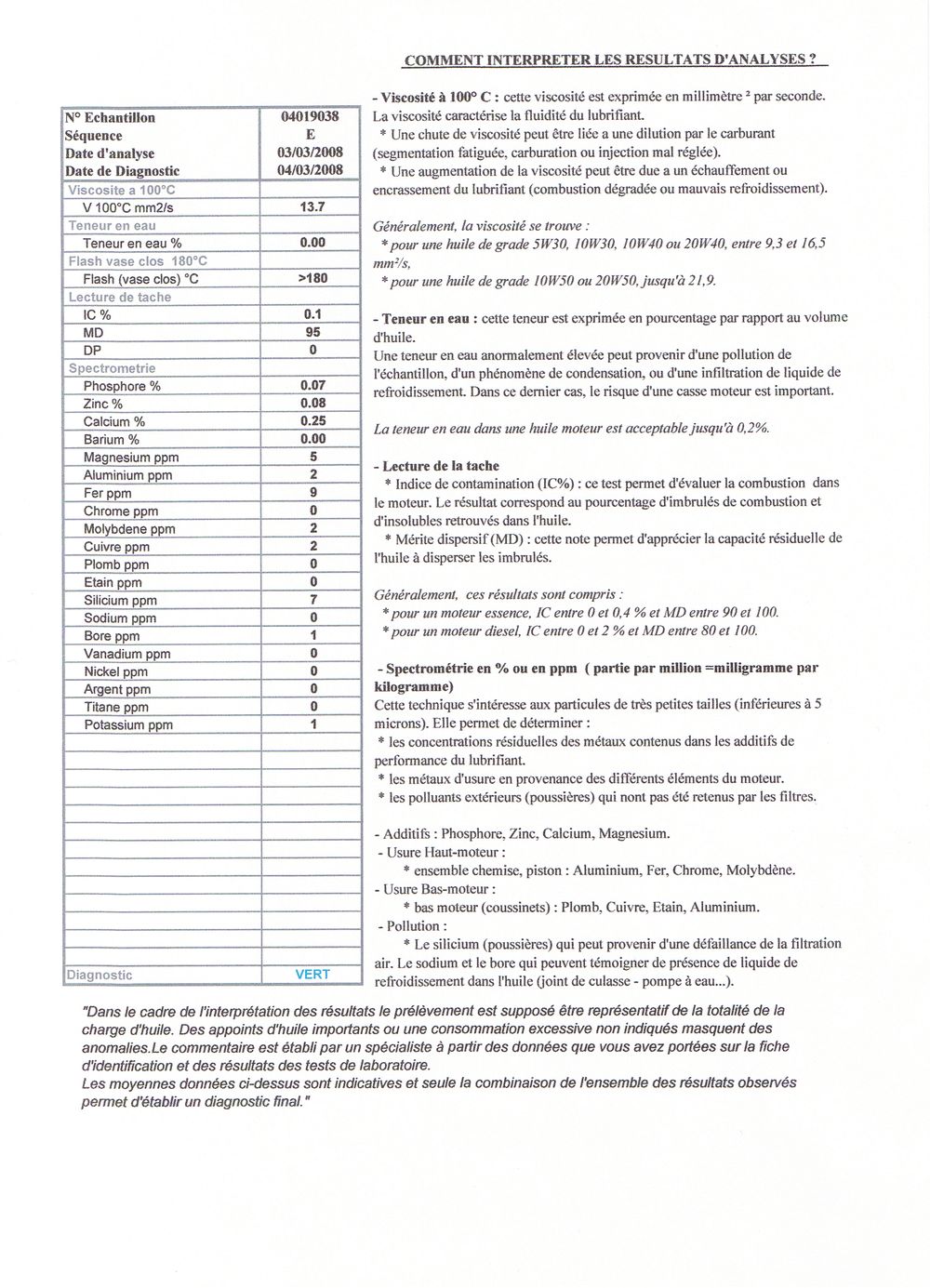

Arrivant a la barre des 150.000, un petit chek-up du bouilleur m'a semblé de bon aloi
Les résultats sont quasiment identiques a ceux de l'analyse précédente, il y a 70.000 kms !
J'ai toujours ce que je considère comme un niveau de pollution de l'air un peu trop élevé ....... Je remplace le filtre a air tous les 20.000 kms
Je viens pour la première fois de remplacer le filtre "génuine" par un Purflux, je vais rester chez Purflux jusqu'a la prochaine analyse ..... On verra si cela change le résultat.
Je suis preneur de vos commentaire ( Pater, Normand .....

Comme le mien.Gabach a écrit : Les résultats sont quasiment identiques a ceux de l'analyse précédente, il y a 70.000 kms !
Donc c'est OK.
Si la prochaine fois tu note une variation importante, même sans entrer dans l'orange... attention.
