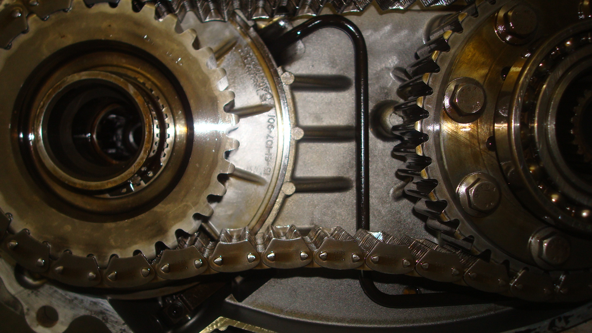

Bon pour donner suite ,le moteur fonctionne impec mais comme un ane j ai casse la pompe a huile de la boite
quel cretin je suis....
bref demontage de la boite et du transfert
changement de la pompe ....et puis par acquis de conscience et comme tout est bas verif du transfert ...
et puis voila...je suis bon pour une chaine les joints qui vont bien et les roulements (merci jf pour ton tuto sur la borg)
cela commence a me gaver ....
