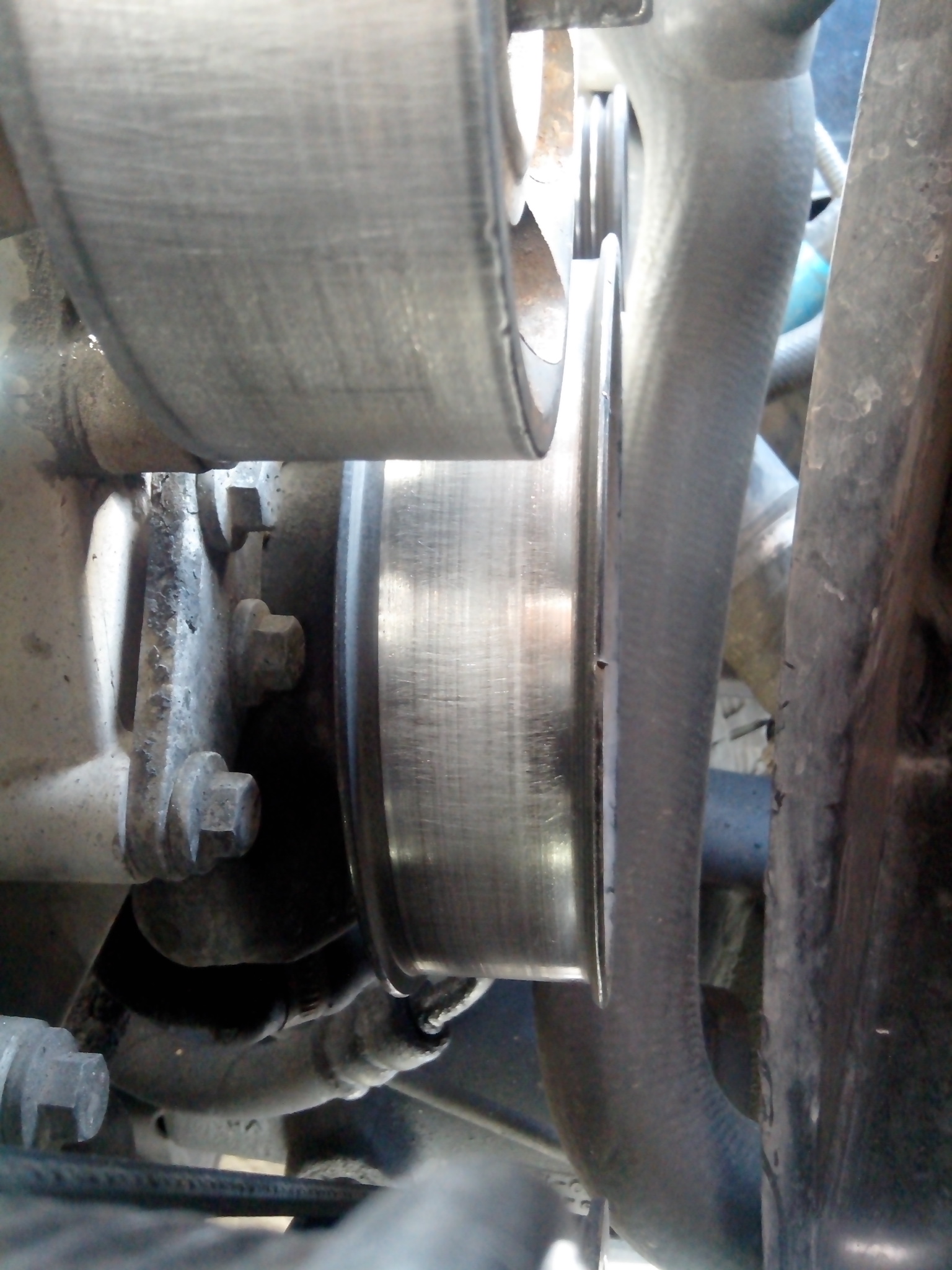

The Pater a écrit :As tu une idée de la rugosité obtenue ?
aucune idée :mrgreen: , sur cette photo, je viens de redonner un petit coup de toile sur le galet car les stries s'effacent...je le fais env 1 fois par an tu peux comparer avec la poulie de DA qui n'a quasi plus de stries.
Galet fraichement toilé. Poulie de DA au bout d'un an de fonctionnement soit environ 30 000 kms.
Les 2 poulies toilées.
