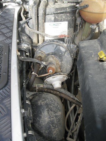

Bon, des nouvelles :
C'est fait et ça marche super bien !!! :D
Merci à Sven pour l'info, c'est cette solution qui a été montée : mastervac de mini cooper S mkIII
Le def part en raid en Roumanie pour quelques temps, je vous ferai des photos à son retour.

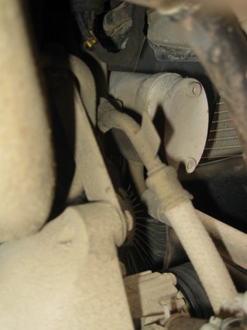

Le hasard fait que je retombe sur le sujet...
J'ai complètement oublié de poser les photos que j'avais prises, les voici donc.
D'un autre coté, on ne voit pas grand chose...
Coté bilan et fiabilité : ras, tout fonctionne parfaitement et le proprio est très content de la modif !

Bref...
Oui, c'est très souple, on manipule la pédale avec le petit doigt sans problème.
Le sensation est proche d'une purge de frein avec la vis grande ouverte 8)
Le résultat doit être très proche vu que les moyens utilisés sont équivalents.
