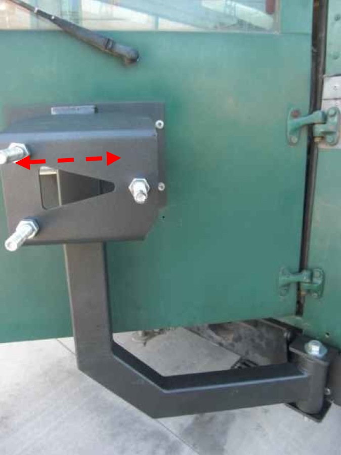

Def e-Duck a écrit :Sur ebay UK j'ai vu ce modèle (semble-t-il Outback) qui m'a l'air à la fois robuste et remarquablement simple d'installation, car l'ancrage principal se boulonne sur la barre de parechoc arrière, et non sur la carosserie. Vous en pensez quoi ?
J'ai du mal à comprendre comment s'articule le système sur la porte. Car s'il n'y a pas d'articulation, alors soit il n'est pas fixé à la porte arrière, soit tu mets de grosses contraintes dans les articulations de la porte.
Re: Defender : où mettre la roue de secours ?
Je pense, et on le devine sur la plus petite photo, qu'il y a une glissière entre la porte et le support de roue.
torero a écrit :Je pense, et on le devine sur la plus petite photo, qu'il y a une glissière entre la porte et le support de roue.
Pareil, je pense que ça coulisse ici (cf fleche sur la photo) mais je n'ai pas de renseignement précis.
Humm, c'est vrai.

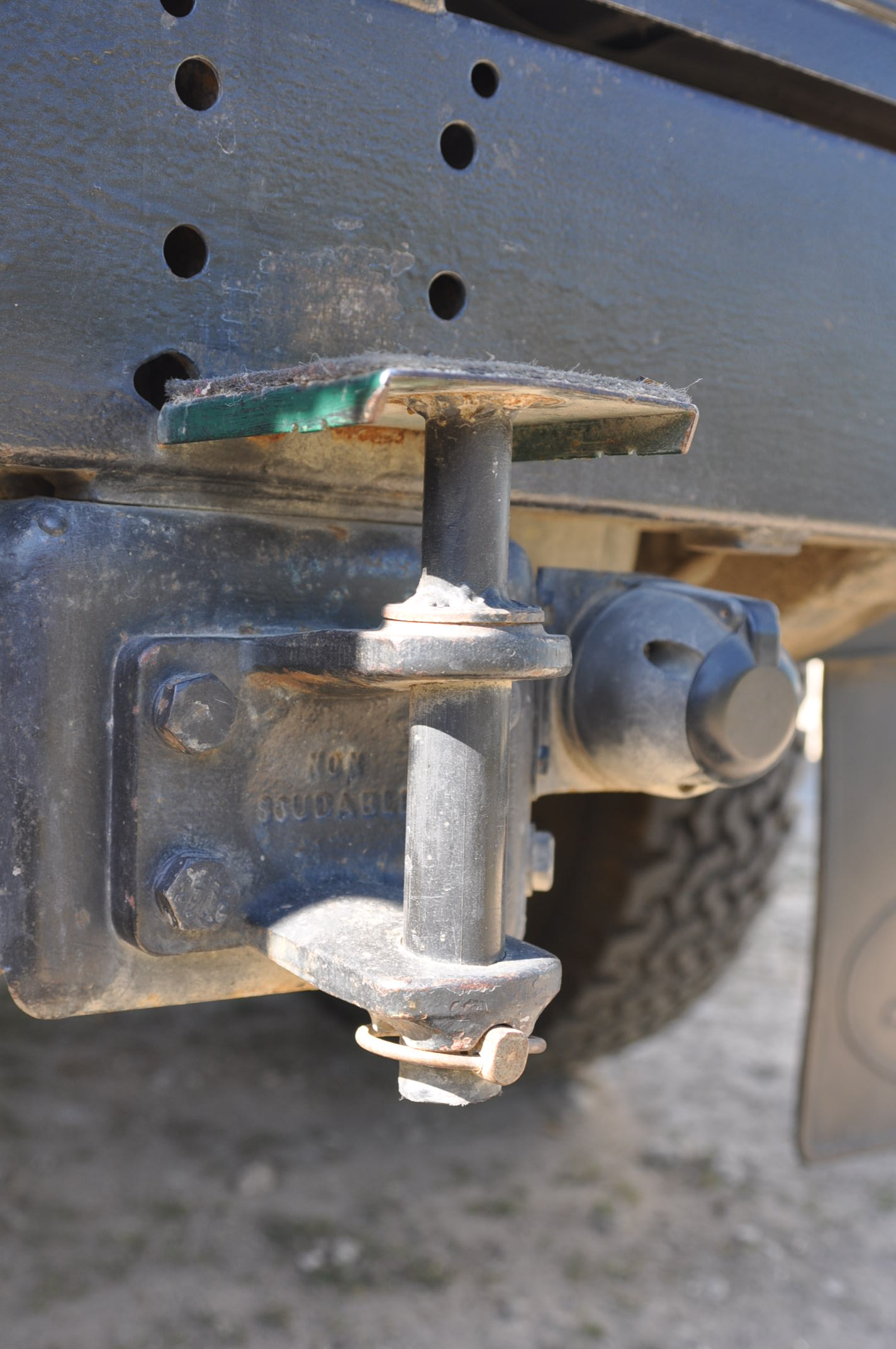

1) Plus simplement, monter un patin du genre en utilisant les trous de fixations du crochet "NATO" (pater), afin de soulager la porte arrière du poids de la roue:
2) Ou exploiter l'attache remorque pour avoir un système amovible ou réglable.

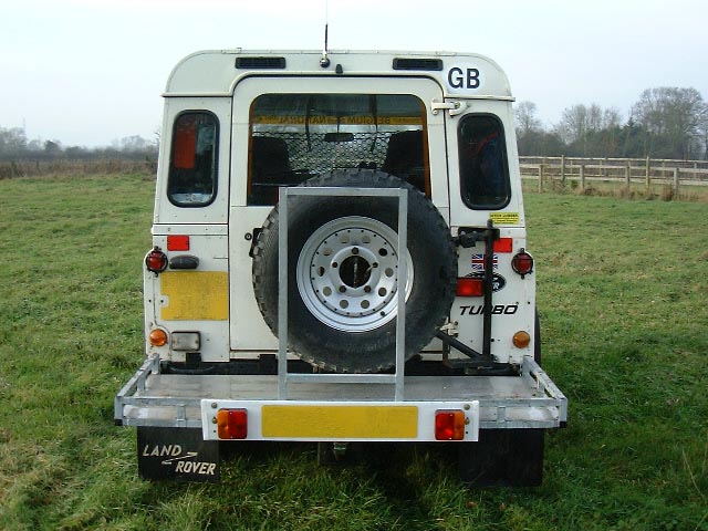

Je ne résiste pas à comment vous montrer mettre la roue de secours... à distance d'un choc arrière. En installant un porte-bagages ! Je viens de découvrir qu'il y avait un accessoiriste pour proposer ce montage :
Ah ouais quand même!!! :shock:
Décidément, surtout chez les britons, le ridicule ne tue pas!! :lol: :lol:

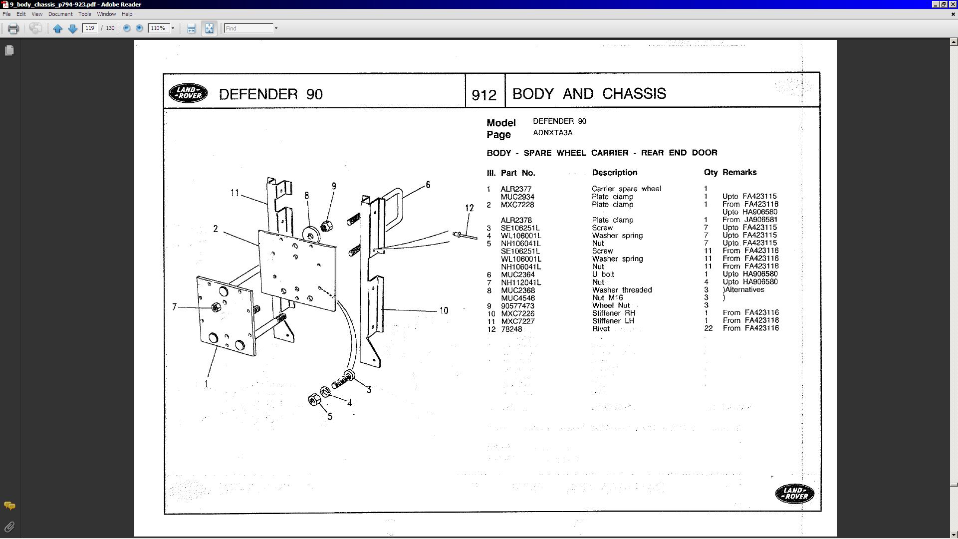

Alors je me suis posé la question en lisant vos inters si en fait, il n'y aurait pas eu une modification de la porte.
En feuilletant le manuel des pièces détachées, je remarque que les renforts qui sont fixés à ma porte (items 10 et 11 sur le dessin) n'existent que sur les véhicules à partir de 1989.

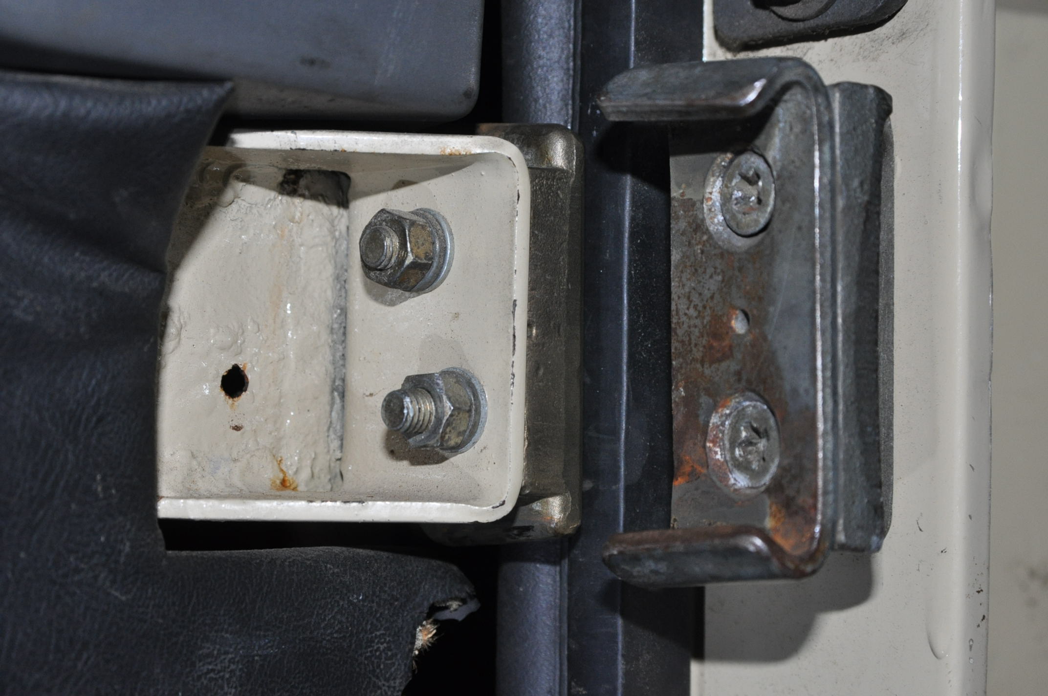

Hypothèse : la fragilité légendaire de la porte à cause de la roue de secours ne viendrait-elle pas des déboires vécus sur les véhicules d'avant les années 90 ?
Messages : 2319
The Pater a écrit : Hypothèse : la fragilité légendaire de la porte à cause de la roue de secours ne viendrait-elle pas des déboires vécus sur les véhicules d'avant les années 90 ?
Pour moi cela vient surtout de la corrosion de la structure acier. Toutes celles sur lesquelles j'ai pu voir derrière l'habillage étaient rouillées, et les fissures apparaissaient là ou le métal était le plus bouffé par la rouille.

sur mon td5 de 2001, sans faire de TT hard, juste ballade en chemin, la tôle autour des charnières était déformées...c'est pour cela que j'avais fait mon support à 3 francs 6 sous 8)
la roue était celle d'origine (750/16 en xpc) pas l'ombre d'une trace de corrosion, d'ailleurs c'est l'ensemble de la tôle de la porte qui s'était déformée autour des charnières sur 4 ou 5 cm de manière circulaire sur les trois charnières.

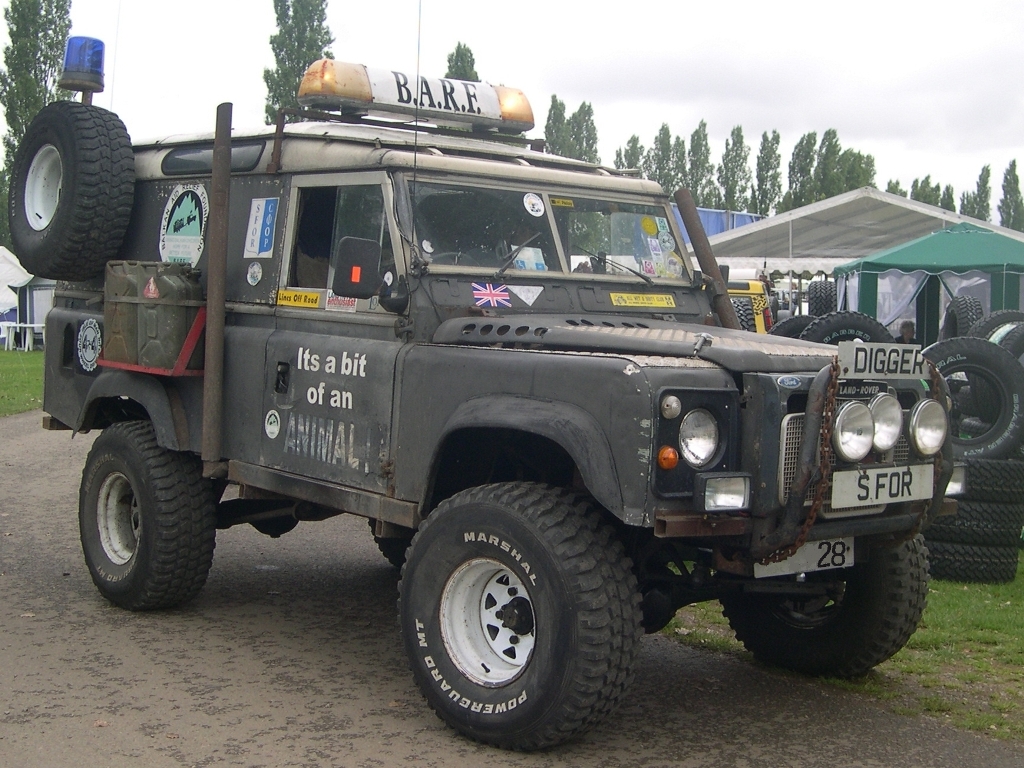

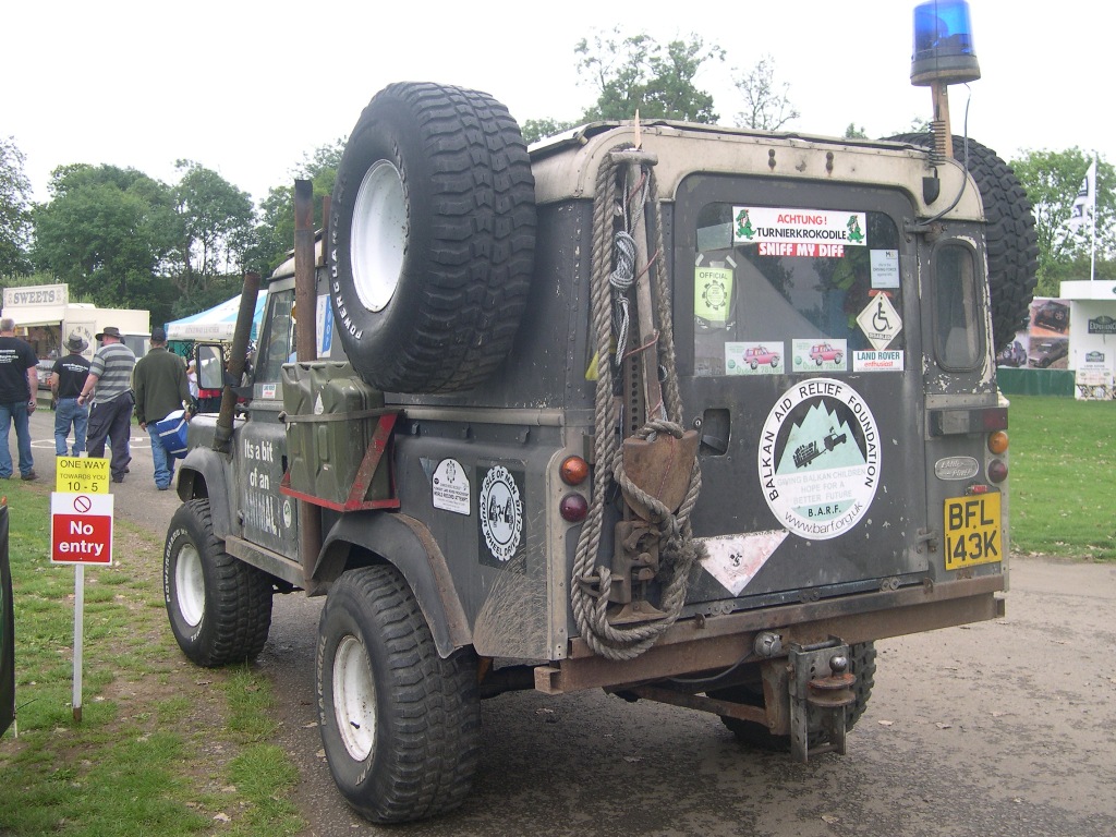

1) Sinon, il y a aussi cette solution là :roll: :
NB: A noté au passage la traverse arrière et le girophare. Demain, je montre le devant, et après demain, le proprio :mrgreen:

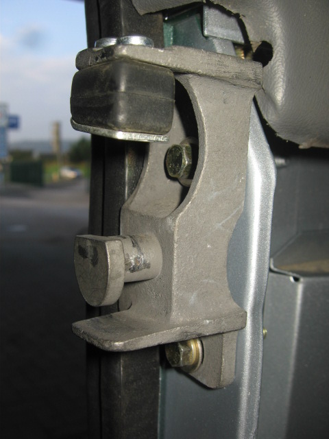

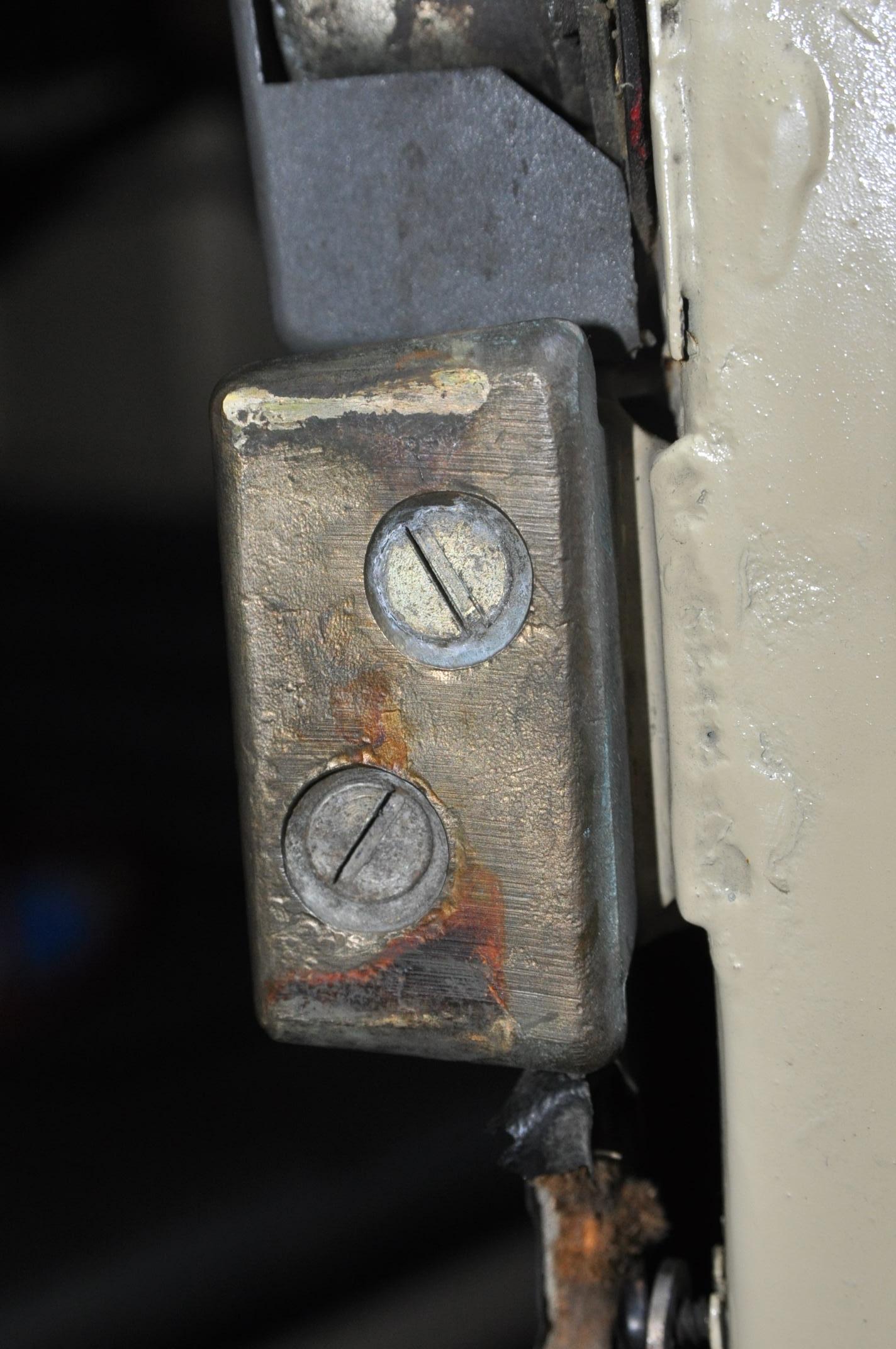

3) La perte du patin bronze dans les années après 90, ne serait elle pas a l'origine des problèmes de charnières à partir du 300 ?
Messages : 14005
LØLØ a écrit : 3) La perte du patin bronze dans les années après 90, ne serait elle pas a l'origine des problèmes de charnières à partir du 300 ?

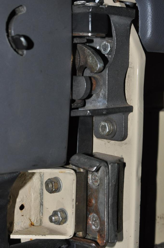

Je vois là un double "centrage" ou positionnement car les deux guides ont un angle de positionnement. je me trompe ? Et comme on ne peut pas avoir deux centrages..... il y en a un d'inutile.

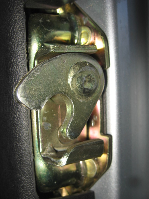

Effectivement, le système de fermeture ou de gâche est monté souple et ce depuis les SIII voir SII il n'a pas changé pour la porte arrière:
1) Partie sur le montant:
2) Partie mobile:
3) Le patin bronze lui est fixe:
4) Le rôle est-il uniquement de centrer? Les deux systèmes ont pendant longtemps été ensemble sur sur les portes arrières des def et de série. Était ce une hérésie? J'ai préféré conserver ce système, qui me semble une bonne solution au maintiens de la porte arrière.

LØLØ a écrit : Sinon, il y a aussi cette solution là

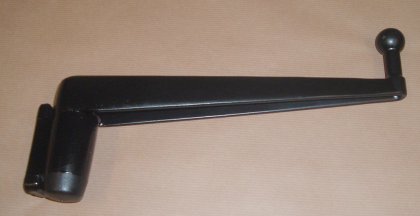

Je note qu'il n'a pas installé les bras de rétroviseurs version à rallonge !

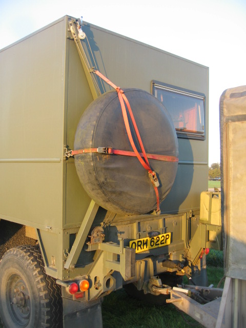

Le système des WOLF est valable sur les Def militaires, et ce montage est impossible en France, sous peine de ce voir régulièrement arrêter par les forces de l'ordre .
De plus le montage intérieur pour moi, représente une roue de secours propre, protégée des éléments, et surtout des risques de crevaisons. Après je n'ai jamais vu de roue de secours explosé sous la chaleur, je ne dit pas que c'est impossible, je dit que je n'en ai jamais vu, sans compter le nombre de RRC qui ont la roue dans le coffre ....
Au fait pour info : WOLF ne veut pas dire Loup pour les militaires Anglais, mais c'est la contraction des mots que je ne vous donnerai pas en Anglais de peur de faire des fautes, mais cela donne en Français : Roue sur le côté Gauche ... la vrai dénomination des Land de l'Armée Anglaise étant XD pour Extra Duty ....
