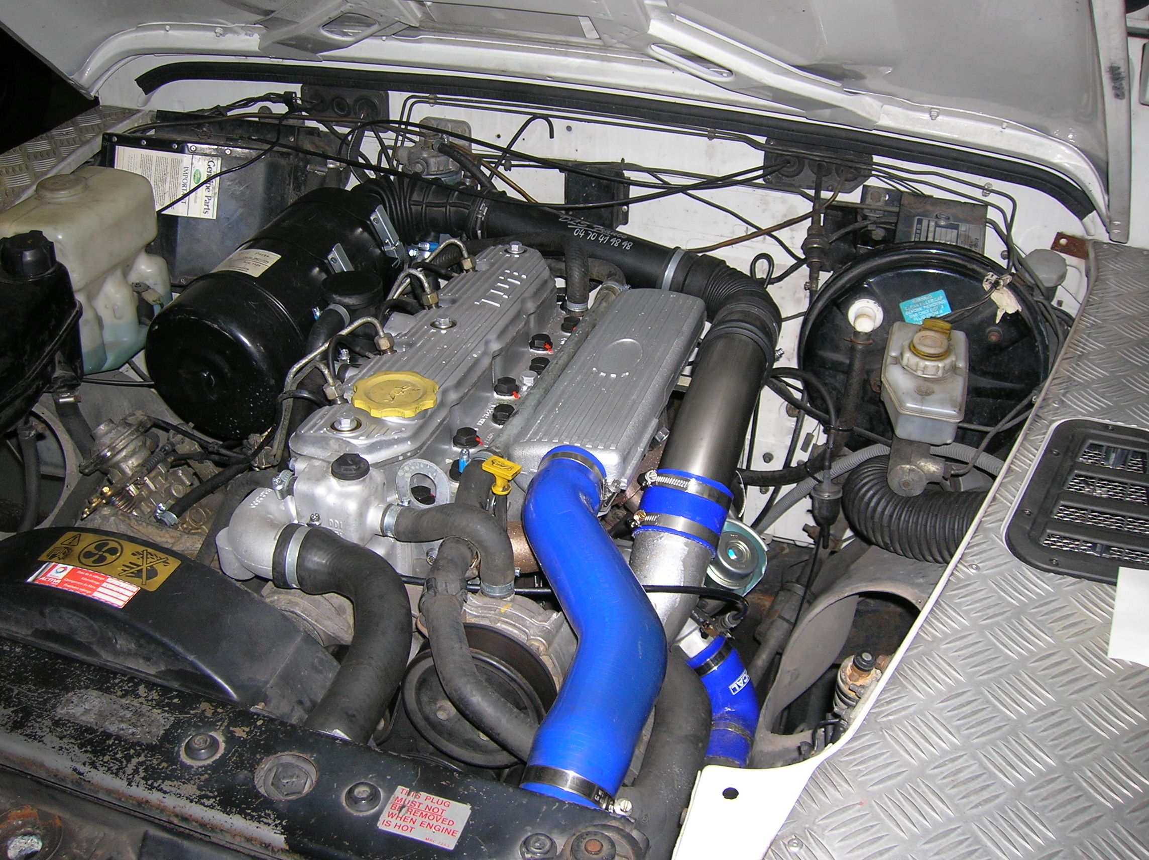

Re: Identifier un Land à partir du n° de chassis
300 tdi dans un defender
td5 dans defender
td5 dans defender

Merci pour les photos!
Alors a première vu le defender que j'ai essayé avait bien un moteur 300tdi mais la petite plaque tout en haute a droite du moteur et la carte grise indique par l'entrée 8 : que c'est un defender avec moteur td5
Alors comme conclusion :
Le moteur TD5 a été remplacé par celui d'un 300tdi vous pensez ?
og974 a écrit :Le moteur TD5 a été remplacé par celui d'un 300tdi vous pensez ?
je ne vois pas d'autres explications possibles :wink:

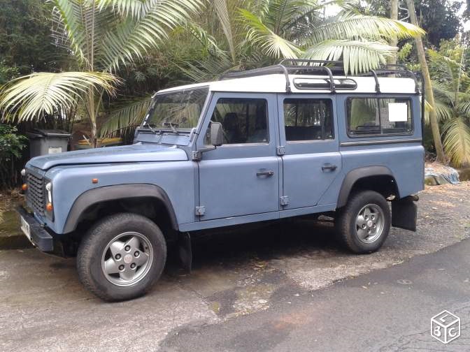

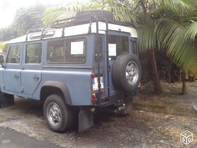

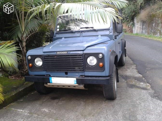

Alors je n'ai pas eu le réflexe de prendre les photos mais j'en ai de l'annonce de vente bien sur j'ai masqué plaque imma. et le numéro de tél collé sur une feuille aux vitres arrières.
face avant
face avant
face arrière
face arrière
profil
profil
Le moteur ressemble énormément à la première photo publié par nanard883 mais avec les pièces d'origine bien évidement egr supprimé avec la petite plaque et durite mise en place.
Tout mène à dire que ce n'est pas un Td5. Maintenant, d'après le N° ça devrait en être un.
Il est possible que le châssis ait été remplacé par celui d'un Td5.
L'ancien proprio dispose d'une épave de Td5 avec la carte grise. Il remonte cette épave avec un 300 Tdi dont le châssis est pourri et conserve les papier du Td5.
Au final on a un véhicule qui a tout d'un 300 Tdi avec les papier d'un Td5.
