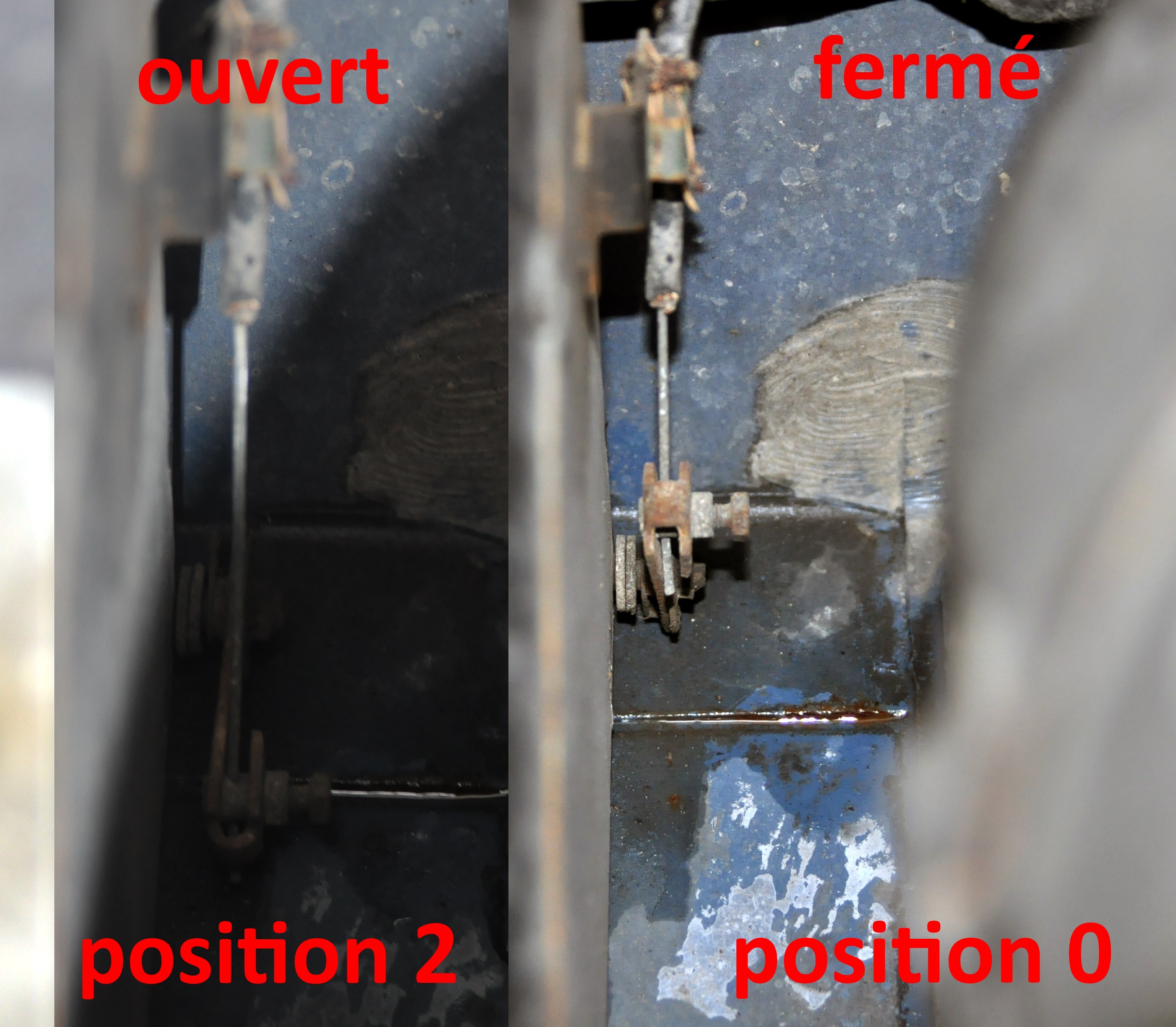

Pour la partie mécanique de la manette a droite du bloc de chauffage, elle commande la trappe de communication entre l'habitacle et le bloc chauffage ( photo 3 à 6, en tout début de thème ). Donc quand la soufflerie est en fonctionnement, il faut que cette trappe soit grande ouverte, quand on est sur la position 2. Alors qu'en position 0, on ferme les écoutilles, on ne veut même pas du flux naturel engendré par le déplacement du land, via la petite trappe sur le dessus de l'aile droite. Donc le but, si on actionne la soufflerie sans la manette, qui elle conjugue les deux fonctions, est de maintenir cette trappe ouverte, donc de pousser à fond vers le bas sur le petit levier, et faire en sorte que cette position soit maintenue. En effet certaine commandes de trappe sont très souples et le flux d'air suffit a les refermer.
D’où l'élastique; ou un bout de chambre à air; ou gros scotch...pour maintenir la trappe en position ouverte.
