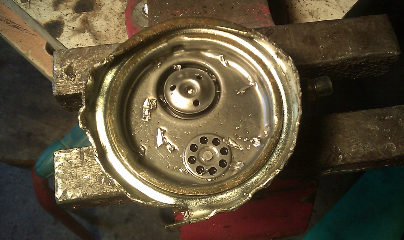

Un petit retour au sujet des "coups de bélier"...
Après ouverture de la pompe, il s'agissait tout simplement de particules d'étain provenant de l'étamage interne du réservoir qui ont fondues et se sont décrochées lorsque j'ai ressoudé le tube. Je n'ai donc pas réussi à toutes les enlever lorsque j'ai rincé le réservoir avant remontage.
Comme la pompe d'origne ne peut pas être démontée avant la membrane et n'est pas équipée de filtre, toute saloperie qui passe par la crépine d'aspiration vient se loger dans la pompe et peut gentillement empêcher le fonctionnement du clapet anti-retour..... D'ailleurs, le bruit ayant commencé (moins fort) bien longtemps avant mes histoires de réservoir, il y avait donc déjà un corps étranger qui gênait le clapet.
La solution :
- mettre une crépine sur le tube d'aspiration du réservoir, facile à faire vu qu'il est sur le floteur de la jauge et donc très facilement démontable
- mettre un pré-filtre en sortie de réservoir
- mettre une pompe de gavage de seconde monte avec la partie avant membrane démontable et donc nettoyable...
La solution :
Re: Help Ref réservoir pour mon 110
merci pour le retour!
tu n'as pas de décanteur?
Non, ça devait être une option non montée.kebir31 a écrit : tu n'as pas de décanteur?
De la crépine de la jauge à carburant, j'attaque directement la durit semi-rigide qui parcourt le châssis directement jusqu'à la pompe de gavage.
