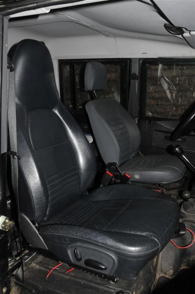

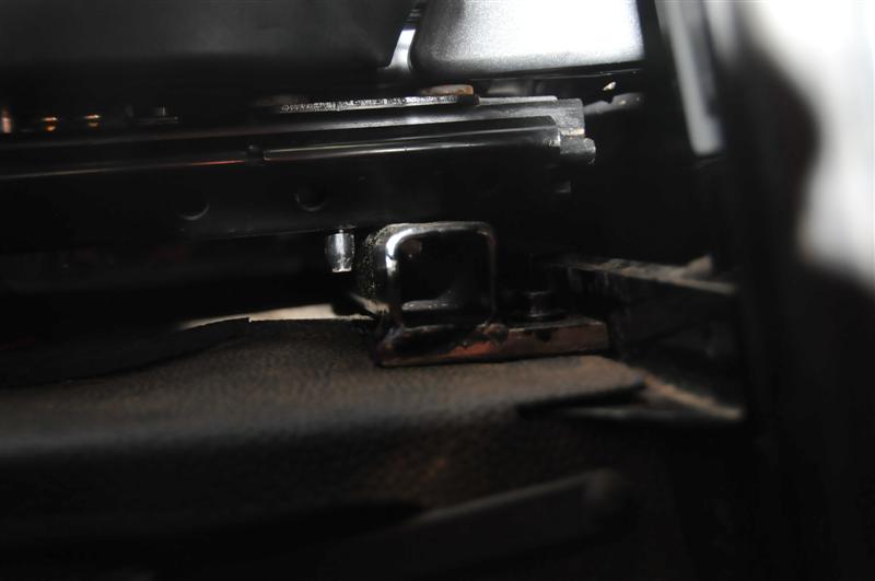

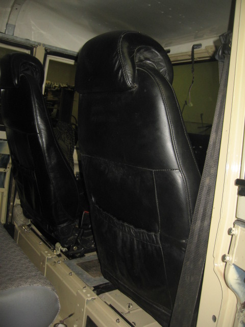

Salut, dans mes lands (def) depuis longtemps, je monte des sièges de Saab 900 car leurs glissières sont rigoureusement identiques a celles du land. Puis pour le dernier land lors d'une viré a la casse dans ce but, je tombe sur une saab 93, je me dis pourquoi pas. Je démonte les sièges en toute confiance. J'entreprends le montage quelques semaines plus tard et là surprise ce n'est plus pareil :( . Mais bon ils me conviennent pour ce qui est du confort et de l'esthétique.
1) En peau d'une pauvre bête noir, pas le top en été.
2) J'aime bien la poche arrière. Pour le confort, les sièges ont été décalé de 6/8 cm vers l'intérieur, mieux que sur les Td4, où ils ne le sont que de 5 cm par rapport au Td5 et tout ce qui précède.
3) Réglage en hauteur; réglages sous les genoux; inclinable 180°; chauffant... Plus de ceinture fixé en bas complètement mâche par la serrure, cela nécessite une fixation sérieuse du siège.

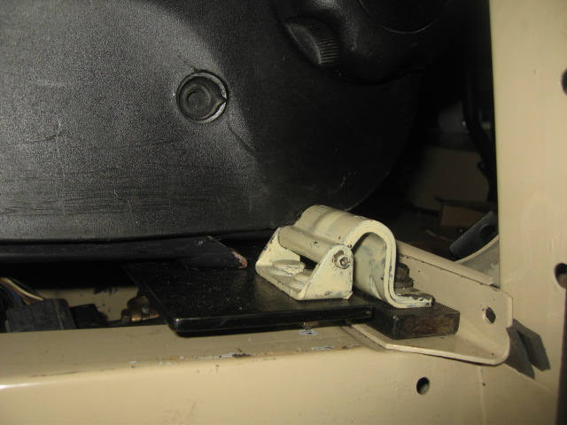

4) Le siège chauffeur s'incline vers l'arrière, évidement sur un tolé avec arrêt de charge c'est plus difficile. Charnière de haillon de 205.

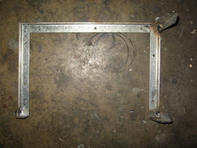

5) Accès aux batteries. Pour cela fabrication d'un cadre en fer plats.

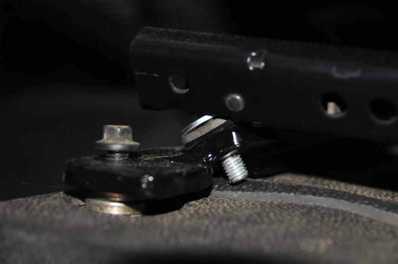

6) Verrouillage et déverrouillage instantané. Système de serrure du haillon de la 205 .
7) Pour le siège passager, ou il n'y a pas besoin d'accès réalisation d'une trappe:
8 ) La caisse a été renforcé avec de la cornière autour de la trappe, pour éviter un affaissement de l'assise.
9) Principe des renforts.

Re: Glissière amovible
Salut LOLO, encore un magnifique exemple de travail bien pensé et magnifiquement réalisé :lol: entre Carbu et toi on est vraiment gatés en ce moment :sm6: Je bavais déjà devant ta superbe galerie..... alors dès que je peux libérer de la place dans mon garage et me défaire de quelques travaux à la maison.....j'attaque :mrgreen: A+
