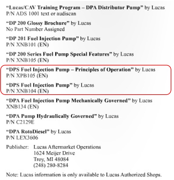

Bon à savoir, il existe un departement marketing chez Lucas Aftermarket Operation (LAO) - repris depuis par Delphi - qui a édité les brochures suivantes :
Mais je n'ai pas réussi à trouver ça en scan ou en pdf sur le net
