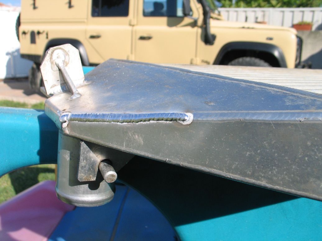

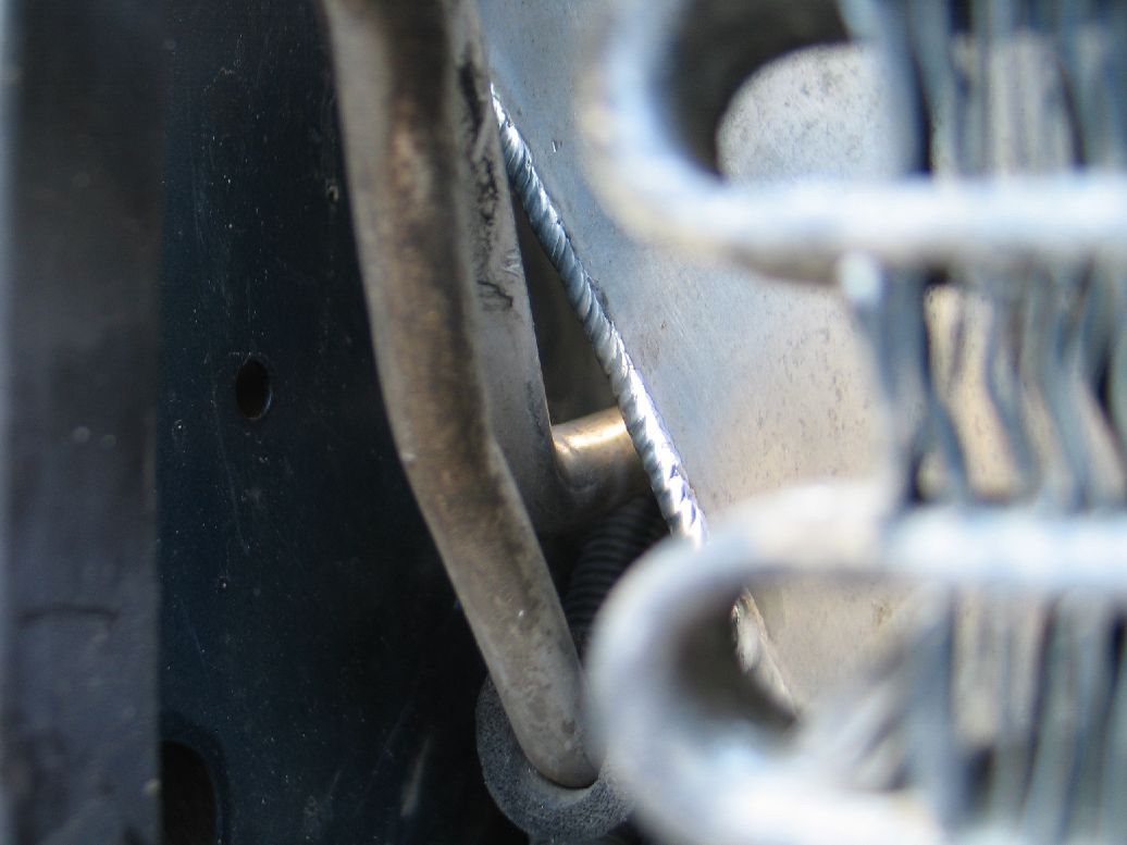

Ayé , interco récupéré et remonté hier soir....
remarche beaucoup mieux ! :mrgreen:
la réparation :
soudure
soudure
la fameuse retouche pour la patte :
ajour dans la patte
ajour dans la patte
ce coup-ci ça devrait pas retoucher...
cintrage de la durite

salut, titof,
J'avais pas rêvé! :mrgreen:
Volta a écrit : Le cordon me paraît un peu creux dans cette zone qui est fissurée! c'est mes yeux ou bien?
On voit bien sur la partie réparée que le cordon a été fait avec du metal d'apport... l'autre partie il y en a pas du tout ou peu! c'est plus joli à l'œil mais moins solide!
titof26
Messages : 269
Localisation : Drôme
Re: Effet Turbo trop haut ou plus là !
Message non lu par titof26 »
D'aprés le soudeur qui m'a fait la réparation , les soudures d'origine sont "automatisées"...faut dire que c'est surtout le point de friction qui a provoqué la fissure ! sinon le reste à pas bougé !
