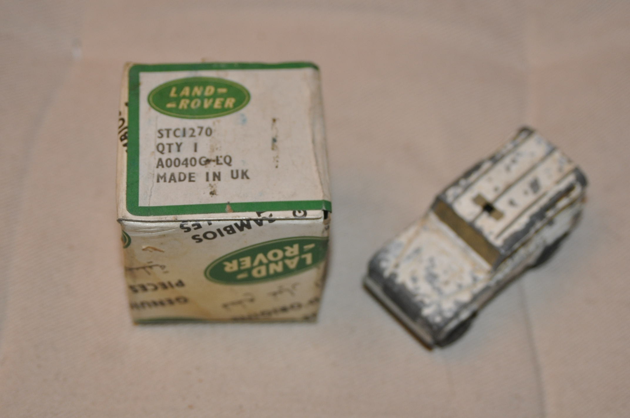

Salut feub: Devine ce qu'il y a dans la petite boite?
1) STC1270

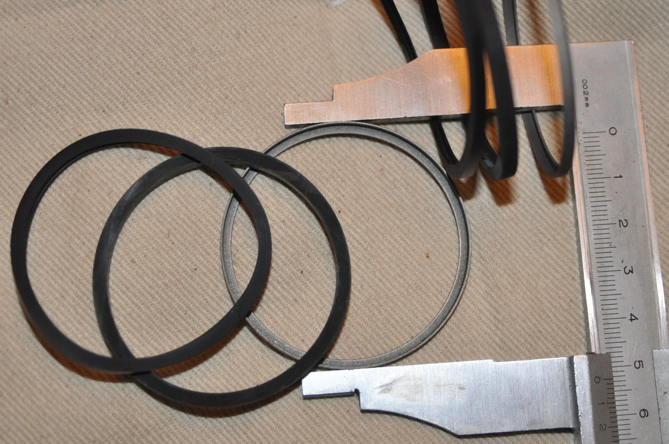

2) Dans le kit joint, il y a les bagues métalliques inclues, donc je ne suis pas sur qu'il (LR) détail la bague
. Mais vu le prix, c'est une question de centimes. C'est vrais quelle est bien délicate à remonter cette bague métallique.

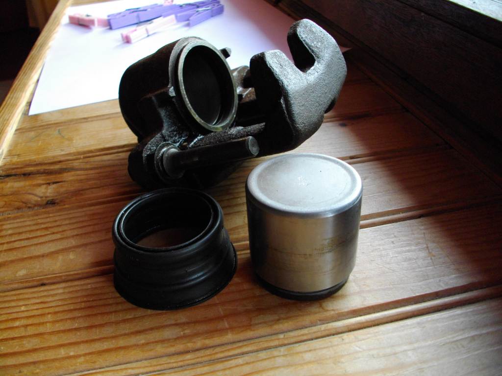

KIT-ÉTRIER DE FREIN JOINT-ÉTANCHÉITÉ PISTON,'(-) 90"' jusqu'au (V) 1A614447 Je n'ai pas entendu que du bien des kits piston inox quant a leur tenu dans le temps. Je ne me souviens plus très bien des raisons, du genre tenu en température, électrolyse... ?
1) STC1270

Salut LØLØ,LØLØ a écrit :Salut feub: Devine ce qu'il y a dans la petite boite?![]()
Un petit def avec la peinture toute rayée??

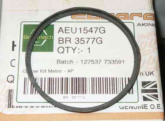

Moi j'avais ca: Et j'ai pas réussi a en rentrer beaucoup! j'ai du réutiliser des vieux, alors que j'avais prévu un kit en plus justement au cas ou 2/3 bagues merderaient... y'en aurait plutôt fallut une dizaine
Et encore, ceux que j'ai réussi a rentrer, c'est ceux que je rectifiais a la pince pour qu'ils veuillent bien rentrer après...
Pour les pistons inox, j'en ai monté sur mon Tdi, on verra dans 10/15 ans

Salut, effectivement, l'aspect de finition ou de fabrication de ta rondelle, a l'air moins bien fini, sur la photo du moins...
Je descend la petite boite, pour que tu puisse comparer en live.

De mémoire, j'ai la même réaction. Mes "rondelles" étaient comme celles de L☺L☺.LØLØ a écrit :Salut, effectivement, l'aspect de finition ou de fabrication de ta rondelle, a l'air moins bien fini, sur la photo du moins...

Je penses que c'est une 'bague' que j'avais déjà retravaillé a la pince, d'où les ondulations...
Faudra que je regardes si j'en ai encore de ces merdouilles...

Gonflant ce système de piston. même les plates sont équipées avec des soufflets.
C'est du grand n'importe quoi ces pistons chromés.
