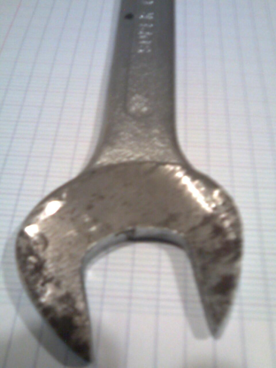

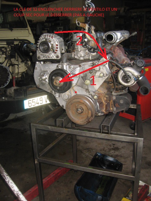

tu dois bidouiller ta clé pour qu'elle passe derrière le visco (un coup de disqueuse en épaisseur):
Re: distribution 200tdi defender
Sur mon 200, ma clée de 32, pourtant de marque a la con donc épaisse, passe très bien sans bidouille!
Pour bloquer la poulie, une vieille courroie qui fait tout le tour de la poulie de la pompe a eau, et une pince étau qui serre la courroie au plus près de la poulie, permet de bloquer celle ci sans l'abimer, et un coup de massette sur la clée de 32 permet de débloquer le viscocoupleur très facilement (si on n'oublie pas que c'est un pas inversé

ma clé de 32 ne passait pas bien et comme c'est une facom, pas envie de la meuler....j'ai désolidarisé l'helice pour arriver à mes fins. merci aussi pour le coup du "pas" inversé...

Non, le vilo c'est un pas normal, mais serré très très fort, et avec du frein filet normalement.
