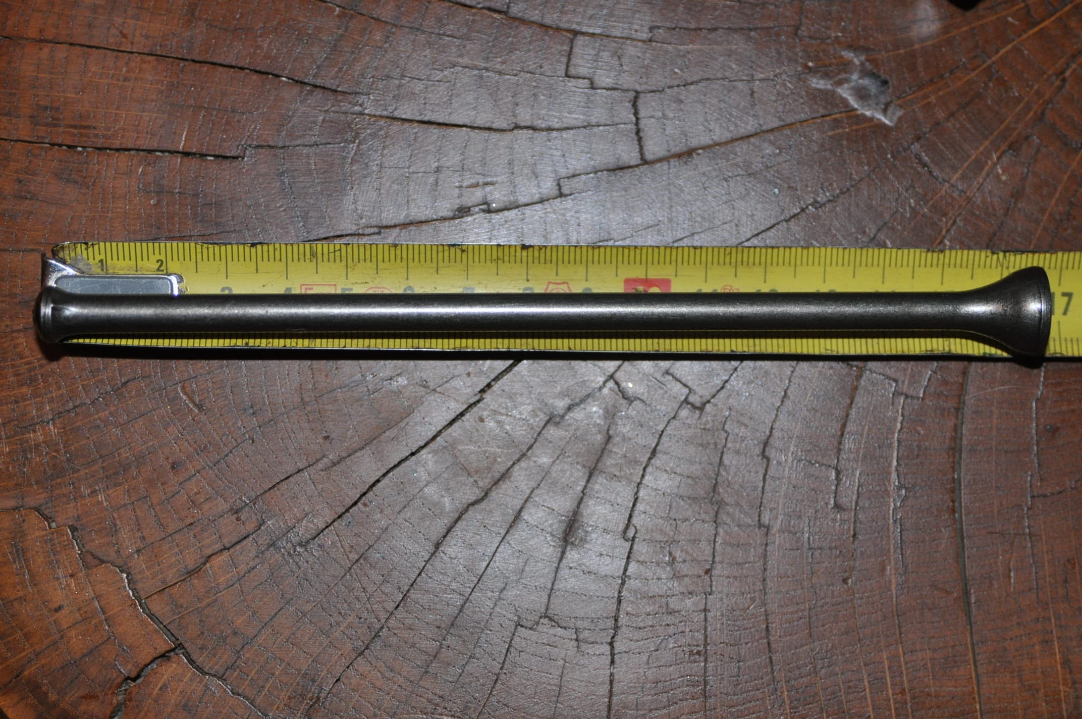

J'ai sorti tout les poussoirs et aucun n'est tordu.LØLØ a écrit :Salut,jerome38 a écrit :

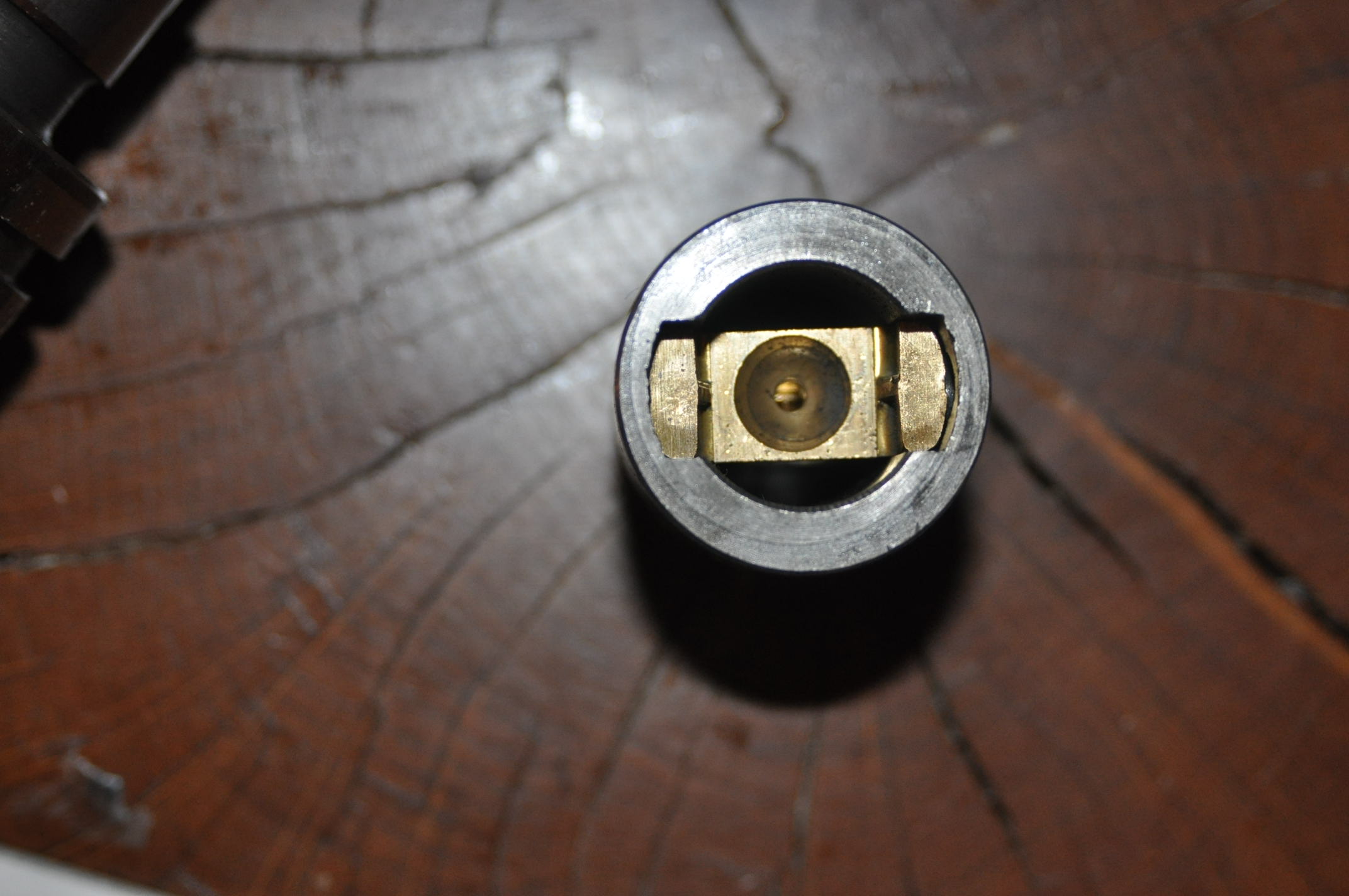

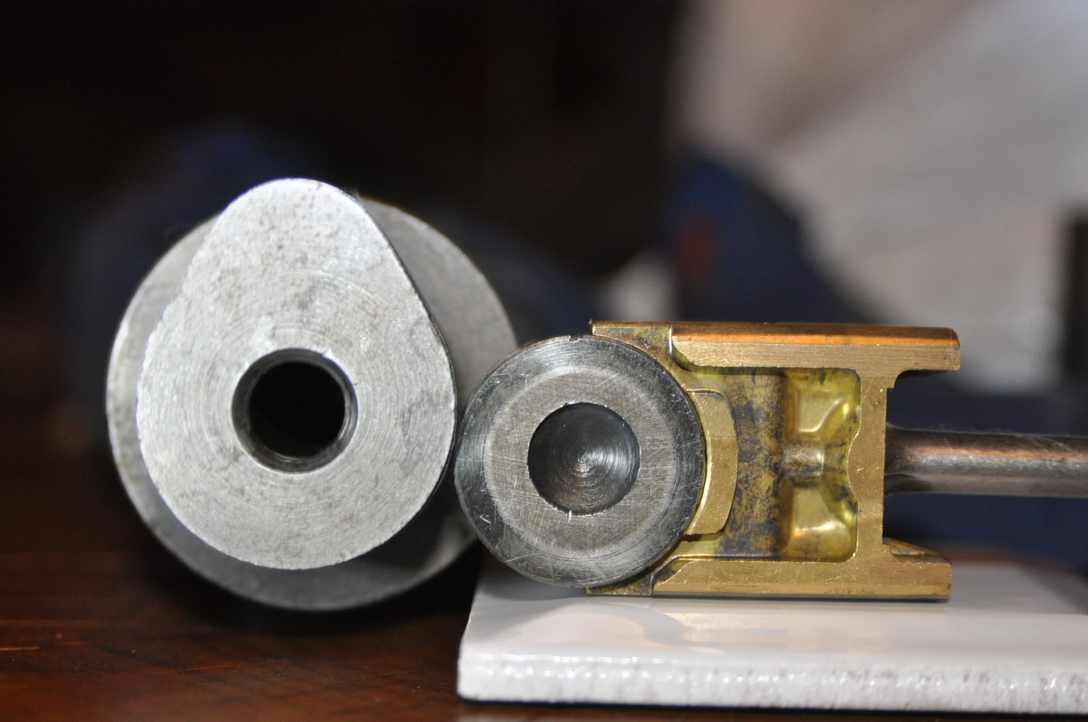

Les poussoirs bronze ne sont pas cassé, pas de trace de choque sur les culbus.

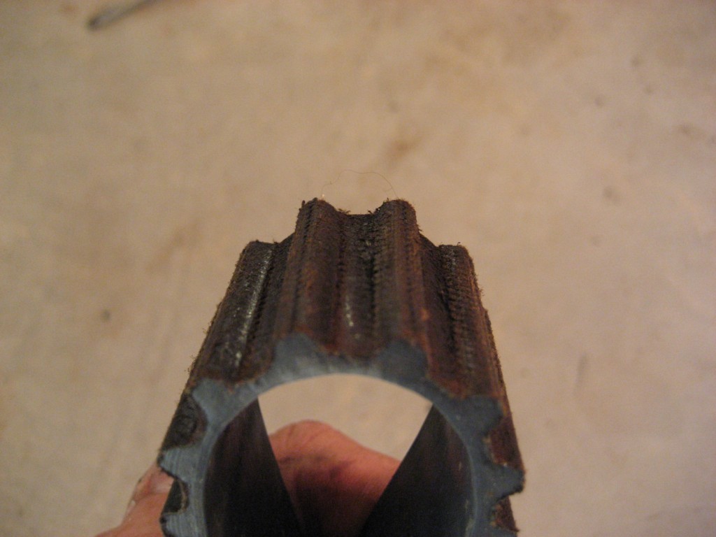

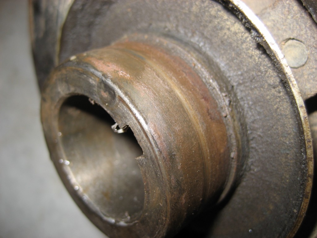

quelque photo :
Tout d'abord la poulie damper avec une belle rainure au niveau de la portée de la lèvre du joint :
Le joint spi, la lèvre à été complètement limé par la poulie damper :
La courroie à son endroit de rupture :
Et au autre endroit :

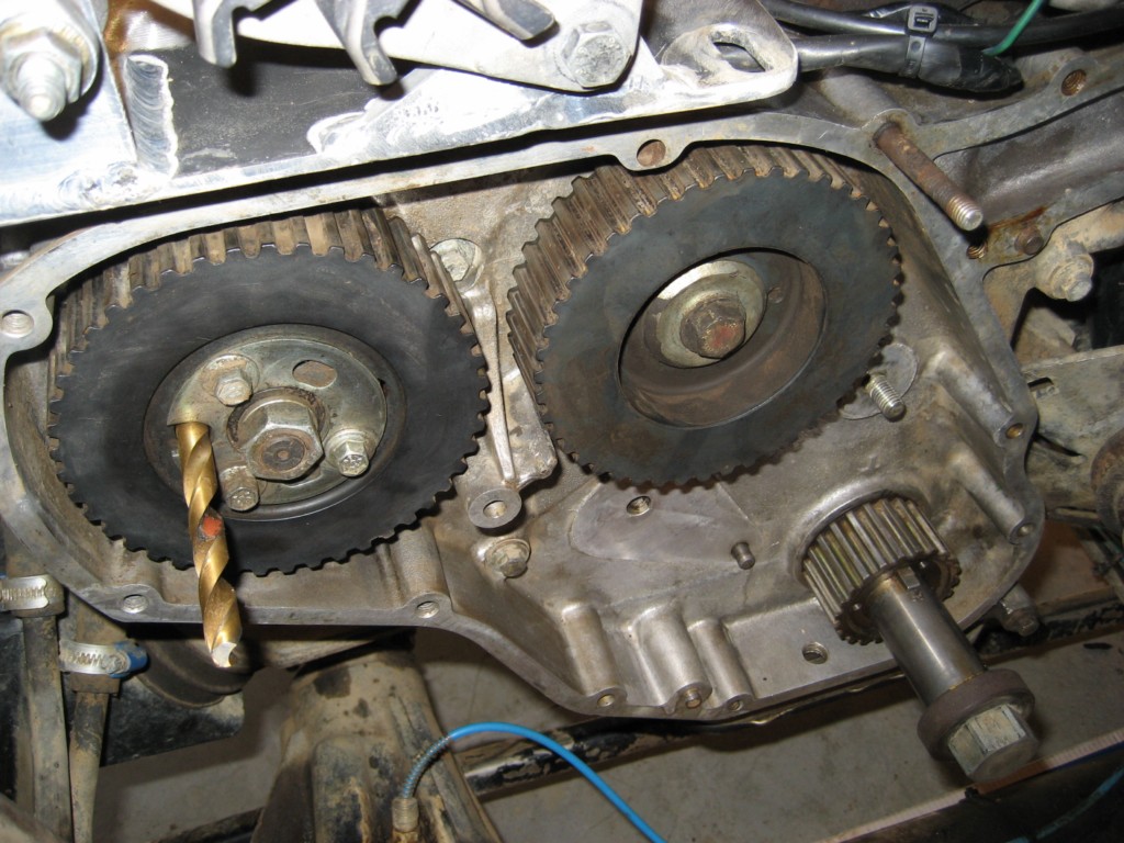

Si le nettoyage du carter semble convenir, je n'en dirai pas autant des pignons. Les dents doivent être nickel, sans aspérités ni résidus.
La seule solution, pour un boulot parfait, tomber les pignons.

Je vais les démonter, ça me permettra de jeter un coup d'oeil à l'état des joints spi !disco200tdi a écrit :Si le nettoyage du carter semble convenir, je n'en dirai pas autant des pignons. Les dents doivent être nickel, sans aspérités ni résidus.
Sinon pour recaler la distrib, suffit il de remettre tout les repères en face ou faut il faire attention à autre chose ?

Salut, tu peux prévoir de changer les clavettes, elles sont marquées enfin c'est l'impression que cela donne sur une des photos.

Je vais regarder leurs état lorsque je vais démonté la poulie !LØLØ a écrit :Salut, tu peux prévoir de changer les clavettes, elles sont marquées enfin c'est l'impression que cela donne sur une des photos.
LOLO toi qui à déjà démonté un pompe de 200 tdi, as tu remarqué un jeu axial sur la poulie de pompe de DA ?

Oui, Cela me rappelle des souvenirsdisco200tdi a écrit :Si le nettoyage du carter semble convenir, je n'en dirai pas autant des pignons. Les dents doivent être nickel, sans aspérités ni résidus.
Laisse le foret en place si tu sort la poulie de la pompe, et bloc sa rotation en position (enlevant la rondelle en L et en resserant la vis pour être sur de sont blocage) C'est derrière le carter au pied de la pompe. N'oublie pas de la décoincer...

pour revenir au sujet de cette casse: je trouve l'aspect de cette courroie suspect. On dirait qu'elle est à un niveau d'usure tel que les dents sont pretes à s'arracher. Jamais sur mes véhicules les courroies n'avaient cet aspect meme aprés 100 000 km. Ce n'étaient pas des land, certes. Tension de réglage excessive ?

Ok merci !LØLØ a écrit :Oui, Cela me rappelle des souvenirsdisco200tdi a écrit :Si le nettoyage du carter semble convenir, je n'en dirai pas autant des pignons. Les dents doivent être nickel, sans aspérités ni résidus.
La seule solution, pour un boulot parfait, tomber les pignons..
Vas voir là, photo 317).
Ce que vous appelez les tiges de culbuteur se sont les poussoirs, c'est ça ?

Salut, repère 39 ce sont les tiges et 40 les poussoirs bronzeAntho a écrit : Ce que vous appelez les tiges de culbuteur se sont les poussoirs, c'est ça ?
1) Tige: 2) poussoir bronze dans son guide: 3) Came/galet/poussoir bronze/tige:
+1jerome38 a écrit :je trouve l'aspect de cette courroie suspect.
Est ce que l'arbre a cames tourne librement?
Est que l'un des deux galets n'est pas grippés?
Est ce que la pompe à injection tourne correctement: Elle a normalement des points durs à tourner puis souples comme un moteur avec des compressions, les forces d'entrainement devant être homogène.
Est ce que la crasse n'aurait pas engendré une tension plus importante? ou des sauts de dents?

Visiblement dans le carter il n'y avait pas que de l'eau ou de l'huile, mais de la boue.jerome38 a écrit :pour revenir au sujet de cette casse: je trouve l'aspect de cette courroie suspect. On dirait qu'elle est à un niveau d'usure tel que les dents sont pretes à s'arracher. Jamais sur mes véhicules les courroies n'avaient cet aspect meme aprés 100 000 km. Ce n'étaient pas des land, certes. Tension de réglage excessive ?
Ce mélange abrasif à du détériorer la courroie. Avec l' "éventuelle "augmentation" du Ø des pignons par les dépôts compressés dans le fond des dents de pignons.
