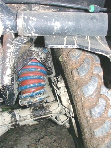

On ne trouve généralement pour nos LAND que 2 modèles classiques, uniquement à mettre dans des ressorts AR de "hauteur en charge" «standard», donc NON prévu en cas de REHAUSSE :
1- ceux pour les DEF90, RRC et Disco1.
2- et ceux pour les DEF 110 et 130.
Bien qu'en cherchant, la société Air-Lift réalisent aussi pour d'autres véhicules des modèles divers et variés suivant les ressorts utilisés, mais cela restera du « Sur Mesure Spécifique » dans ce cas pour nos LAND.
Les boudins Air-Lift permettent de DURCIR + ou - les ressorts dans lesquels ils sont mis et d'y ATTENUER l'Effet de Rouli:
1- en fonction du poids transporté.
2- et de la pression mise à l'intérieur de 0,3 bar à 1,7 bar réglable manuellement à l'aide d'un compresseur spécifique de la Même Marque maintenant constant la dite pression.
Chacun des boudins étant reliés au compresseur soit ensemble, soit séparément.
Sur Route préférence au branchement des boudins couplés "ensemble" sur un même pont AR, afin d'obtenir une pression identique dans les boudins droite et gauche.... comme pour les roues....sinon bonjour la tenue de route.
Vue que ceux-ci prennent toute la place dans les ressorts et que leurs tuyaux souples les mettant sous pression sont branchés en permanence dessus : il sera impossible d'y mettre dans les ressorts des "cônes de retenu" lors de déboitages éventuels des ressorts de leurs supports...
Donc non Conçus pour des débattements de la suspension autre que celle prévue d'origine par LR

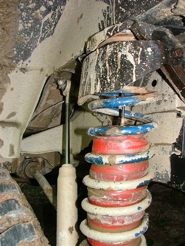

Bien que je l'ai eu fait à une certaine époque avec un montage Très particulier en utilisant:
1- des cônes fait "Maison" mis à l'extérieur des ressorts, coté châssis.
2- et avec des amortisseurs un peu plus long que ceux d'origine mis sur des Supports Haut arrière Décalés spécifiques autorisant ainsi une course en détente max légèrement plus importante que d'origine.
3- Les ressorts AR n'étant solidaire de leur coupelle basse coté pont que coté intérieur de celle ci autorisant ainsi une certaine flexibilité verticale des ressorts en détente max des couples ressort/amortisseur, en croisement de pont.
12cm de compression et 16cm de détente....soit de 28cm de course Totale
Boudins: gonflés sur Route.... et ...dépressurisés en TT
1er DEFAUT en usage TT: pincement des tuyaux de liaison puisque non mis sous pression... empêchant de regonfler les boudins par la suite pour usage Route...
2ème DEFAUT: très sensible au déchirement des boudins en usage TT pour cause de petits cailloux tranchants pouvant s'y coincer involontairement...lesquels boudins deviennent irréparables suite à cela sauf à les remplacer par des Neufs à chaque fois.
En remplacement des Air-Lift il existe d'origine chez LR uniquement pour les DEF110 et 130, de "petits ressorts" LR à mettre à l'intérieur des gros ressorts AR Standards afin d'y supporter des Charges Lourdes comme le font les Air-Lift.
Mais toujours Non conçu en cas de Rehausse et/ou d'Amélioration de la Suspension autre qu'avec celle d'origine prévu par LR.
