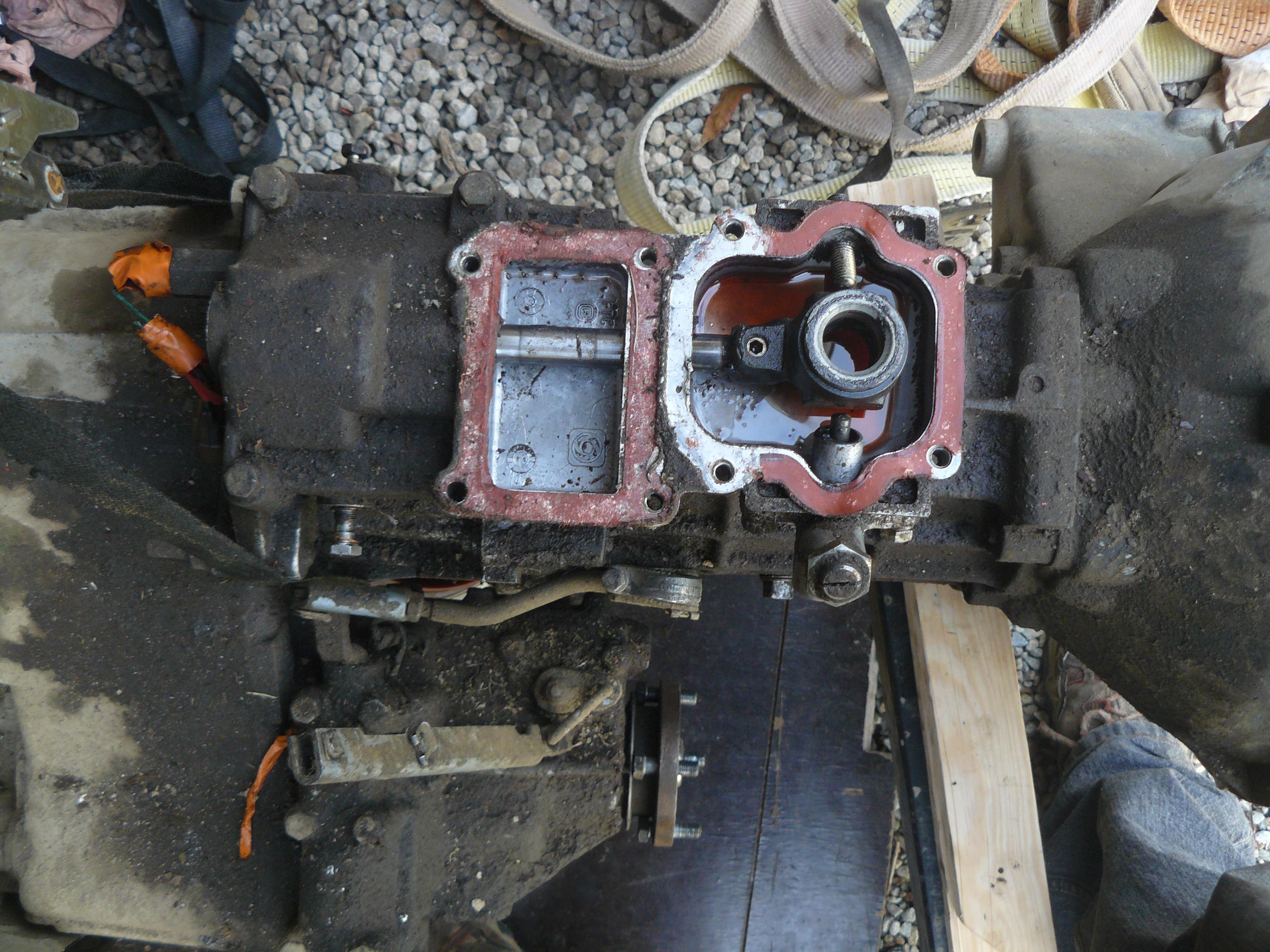

Non, changer la butée uniquement c'est courir un très grand risque, car lorsqu'elle commence a chanter les autres éléments ne tarderont pas à faire de même. Avec la fourchette, il faut prendre les deux petits patins aussi.
1)Usure du patin gauche sur la zone de frottement avec la butée:
2)Usure de la partie intérieur par l'axe de la fourchette:
belles photos effectivement, pour les patins ils ne m'en on pas parler chez land....sinon pourquoi parle tu de grands risque pour la butée?
si je la change je fait disparaitre le bruit, et de tout façon si cela doit lacher changer ou pas ça lachera?
le plus embettant dans cette affaire AMHA c'est déposer les boites sans changer l'embrayage....si il pète dans peu de temps je serai un peu vert.
y-a-il un moyen simple pour déterminer si oui ou non l'embrayage reste correct ou s-il est en passe de finir à la déchetterie??

antoine a écrit :
Non, changer la butée uniquement c'est courir un très grand risque, car lorsqu'elle commence à chanter les autres éléments ne tarderont pas à faire de même. Avec la fourchette, il faut prendre les deux petits patins aussi.
Salut, je ne parle pas de grand risque spécifiquement pour pour la butée en particulier, mais pour entre autre une raison simple que tu évoques, déposer les boites pour uniquement la butée, sachant pertinemment que les autres éléments: fourchette, mécanisme, disques... Ne tarderons pas a être hors service a leur tours. Donc redémontage dans 10 ou 20000km bof, il est là le grand risque. Te retrouver en panne pour une fourchette cassée, un disque explosé, des ailettes du diaphragme cassées, un embrayage qui patine...
antoine a écrit :si je la change je fait disparaitre le bruit, et de tout façon si cela doit lâcher changer ou pas ça lachera?
Oui bien sur, mais de préférence pas sous le tunnel de St Cloud ou en pleine montagne. Là ou le simple remorquage te coûtera 2 fois le prix des quelques petites pièces que tu n'auras pas changé au passage. Autant mettre toutes les chances de ton coté non?
antoine a écrit : le plus embêtant dans cette affaire, AMHA c'est déposer les boites sans changer l'embrayage....si il pète dans peu de temps je serai un peu vert.
Oui, se serait même très con je te l'accorde.
antoine a écrit : y-a-il un moyen simple pour déterminer si oui ou non l'embrayage reste correct ou s-il est en passe de finir à la déchetterie??
Au moins trois points: le jeux dans les petits ressorts (ils ne doivent pas bouger), l'usure des patins si tu commences à gratter les rivets pas bon, décollement des patins.
Pour le mécanisme, l'état des ailettes là où la butée frotte , également le profile, c'est a dire si elles sont a plat et non pas légèrement en chapeau de chinois. Lis ça:EPISODE X embrayage Cela te feras une approche sur l'embrayage, regarde la photo 277) si les ailettes sont plates mécanisme fatigué et/ou disques usés, vois la photo 276) pour l'usure des ailettes du diaphragme a l'endroit ou appuis la butée.
Si tu as un doute, tu peux toujours nous mettre des photos sur la faq et l'on pourra t'aider dans ton diagnostique.

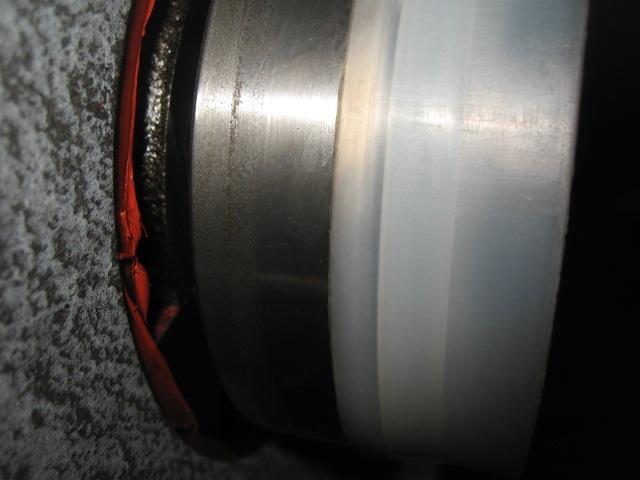

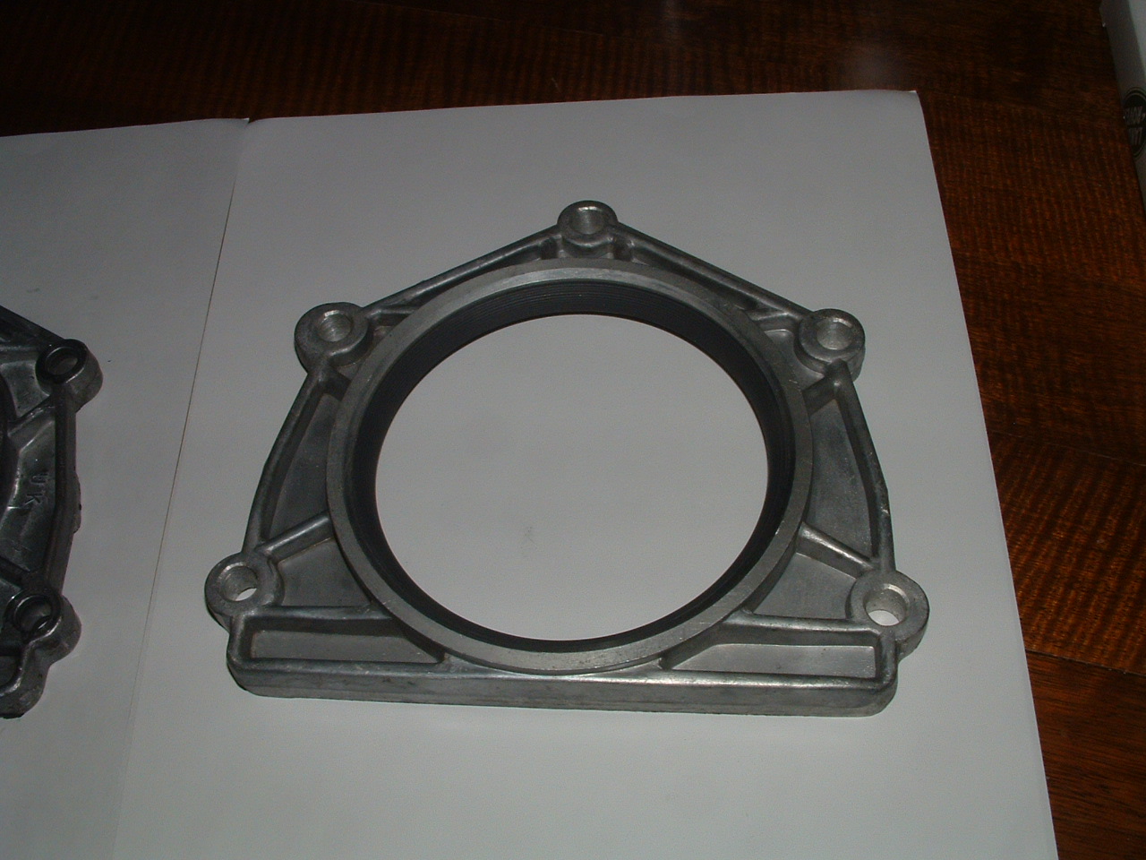

Re: boite(s) def 200tdi 1992
c'est ça:
et ça se trouve là:

antoine a écrit :merci pour le lien j'y avais déjà jeter un coup d'oeil, de toute façon je ferai les vérifs une fois les boites tombées.
antoine a écrit :
LØLØ a écrit :NB: Avec un peu de chance, tu aura aussi le joint spi de vilebrequin arrière aussi .
????????Kesako?????????????
Salut antoine ben :? Relis le lien, toute la première partie ne parle que de ça, de la photo 244) à 254). Il s'agit du gros joint spi dans le carter d'embrayage qui fait l'étanchéité avec le vilebrequin.Tu le verra bien si c'est nécessaire de le changer en ouvrant, l'état de gras du carter d'embrayage te l'indiquera de suite. Mais si tu parle de problème de fuite, tu peux le prévoir dans ta liste :wink: :?

nanard833 a écrit :Salut,
c'est ça:
et ça se trouve là:
Oui presque dans le rôle, mais pas dans le modèle, pour antoine il s'agit d'un 200tdi.

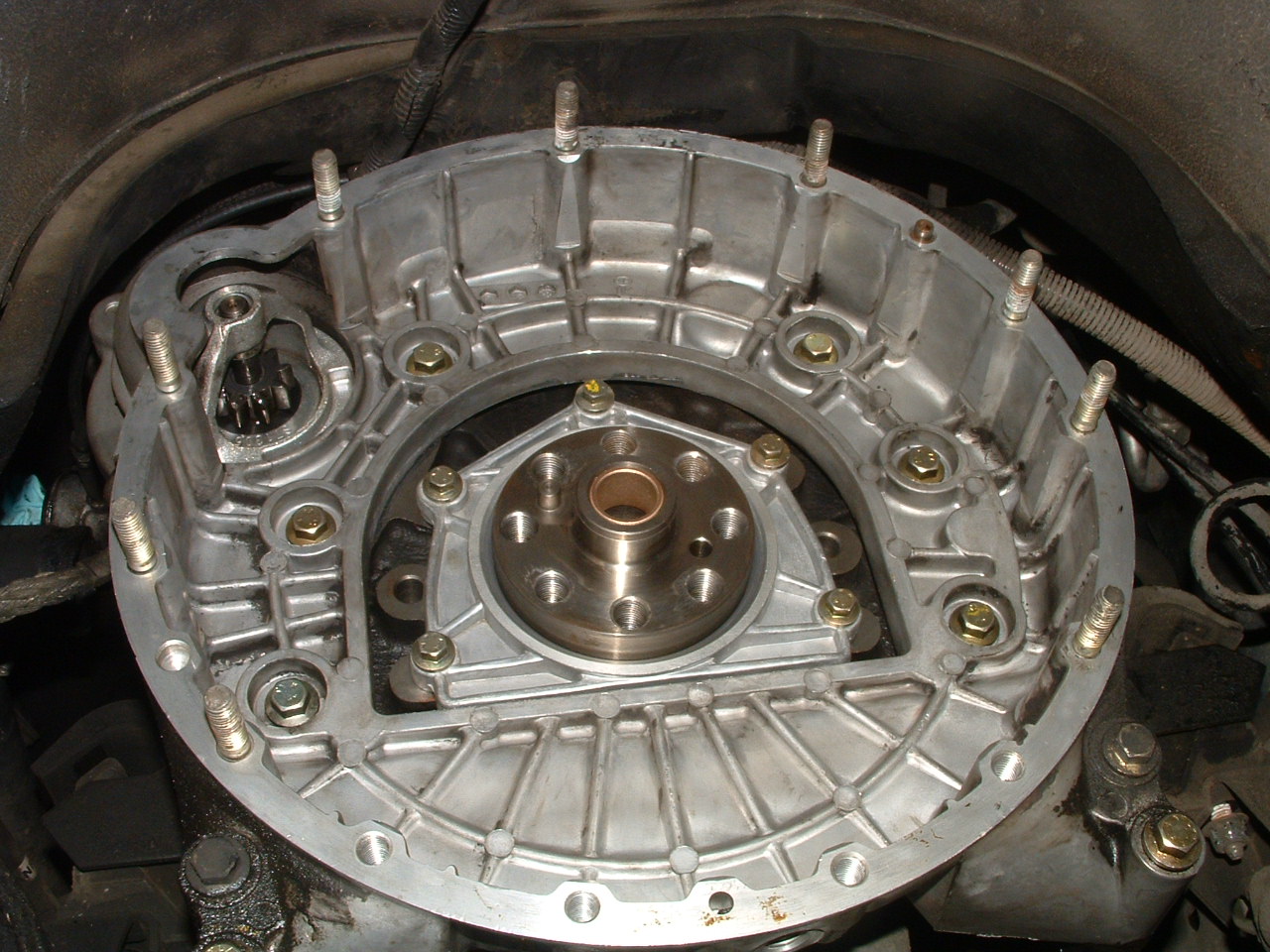

voilà à quoi ça ressemble sur le 200tdi: (photos de LØLØ bien sûr :wink: )
Le vilo avec le guide plastique
emboitage du guide sur le vilo
montage du spi sur le canon
le spi sur le canon
le spi sur le canon

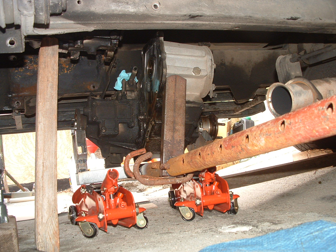

Salut, la traverse la voilà
(tiens pas compte des commentaires) sur le 200 c'est la même à coup sûrA+
nanard833 a écrit :... sur le 200 c'est la même à coup sûrA+
Sur range ou disco, non! sur def, va savoir, mais ca sera pas ce modèle la non plus a mon avis :mrgreen:

Salut, non, mais dans le principe c'est la même chose, une poutrelle transversale boulonnée entre les deux longerons sous la boite avec ou non des silenblocs qui maintiennent la boite. C'est vrais, des fois elle est galère démonter, mais on y arrive toujours. C'est vrai que nanard est un peu péremptoire en disant "à coup sur", mais cela passera avec l'age. Faut pas décourager les bonnes volontés :wink:
...sur le 200 ça ressemble à un truc de ce genre là mais c'est pas sûr 8) Ben Antoine vas falloir que tu fourres le nez sous ton def :sm11: A+
j'y suis sans cesse dèjà...........effectivement normalement elle est ronde et non carrée, la mienne est carrée parceque je l'ai refaite à cause de sa pourriture prononcée. je ne savai pas que l'on appellai ça un berceau c'est pourquoi je ne devrai pas dire "elle" mais "il"....
bon, "lui" ce n'est pas un souci à démonter, en revanche j'ai virer les planchers gauche et droit, le tunnel, et déconnecté tout ce qui relie les boites au def.
j'ai dévissé tous les écrous au niveau de l'embrayage et ceux des silents blocs sous les boites; deux grands traiteaux de maçon de chaque côté des portes et un palan la dessus......................................rien ne bouge!!!!!!!!!!!!!
que faire? virer les supports silent blocs? je ne vois que ça...au secours....
en tout cas c'est un pu...n de chantier de les tomber ces boites....à côté de ça, faire la distri eut été un jeu d'enfant..
en même temps plus je regarde les boites et plus je me dit qu'il va me manquer des joints......il doit bien y en avoir entre les corps de boites????

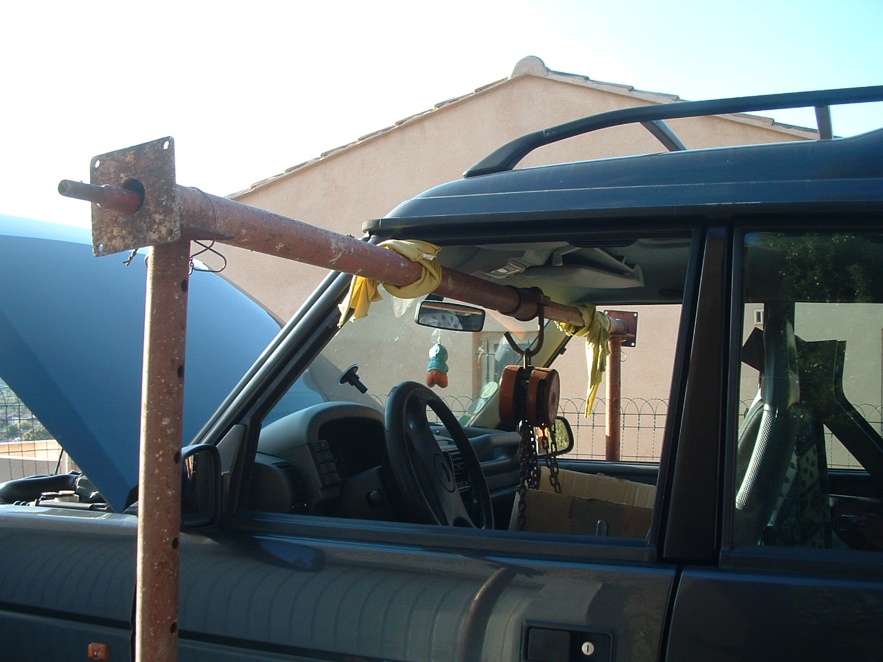

antoine a écrit :deux grands traiteaux de maçon de chaque côté des portes et un palan la dessus......................................rien ne bouge!!!!!!!!!!!!!
ce genre de chose?
:mrgreen:
