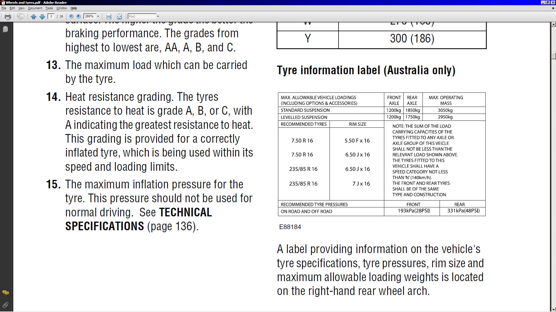

Ludvik a écrit : Mais pour des raisons pratiques, tout le monde monte du 235/85, même sur de la jantes de 5,5: aucuns problèmes! 8)
té té té té
Tout le monde ne monte pas des 235/85 R 16.
De plus ce n'est pas conseillé sur des jantes de 5.5".
Ah oui, c'est vrai! J'avais oublié notre exception nationale qui confirme la règle... :sm6: :mrgreen: :mrgreen:
Perso, j'ai roulé 80000km en jantes tôle 5,5" (soudées + chambre à air :mrgreen: ) avec des 235/85 en BFG mixtes et il ne s'est vraiment rien passé d'extraordinaire... :roll:
Si ce n'est que de constater que ce type de pneu est complètement inadapté au froid et/ou à la pluie! :? Sauf peut-être sous les 5km/h? :mrgreen:
Sinon, je parlais des jantes alu parce que ce montage jante alu 7" + 235/85 a été validé par LR, contrairement aux jantes Rostyle ou Wolf...
Et effectivement, rouler toute l'année en pneus neige peut sembler être une solution... que je ne partage pas...

Bon, allez, je viens relancer le débat avec un nouvel élément, traité dans un autre post, mais je prends le risque de l'intégrer ici...
Je viens de réaliser que mes jantes de 5.5 sont prévues pour chambres à air (tubetype), et les pneus que je risque de choisir (7.50) seront très probablement en tubeless.
Pater, j'ai trouvé un sujet où tu disais que ça ne pose pas de problème de monter du tubeless sur des jantes tubetype. Tu confirmes?
Il ne risque pas d'y avoir une "poche" d'air entre la chambre et le pneu?

ttr600 a écrit : Pater, j'ai trouvé un sujet où tu disais que ça ne pose pas de problème de monter du tubeless sur des jantes tubetype. Tu confirmes?
Oui oui et oui.
D'ailleurs mon Def neuf, sorti de concession, était équipé de Michelins XM&S (tubeless) sur des jantes tubetype (Rostyle) avec chambre à air.
Au montage du pneu il faut seulement bien faire attention qu'il n'y a pas d'étiquette à l'intérieur.
Non.
