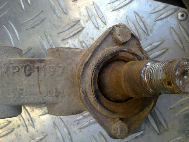

Re: bruit dans les transmissions au lâché d'accélérateur ???
voila la cause du klong que j'avais au passage de rapport et un lâché d'accélération:
depuis le changement, plus rien.
