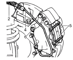

Il y a quand meme qqch que je ne comprends pas: comment peux tu avoir des étriers simples circuit (1 purgeur) sur un disco ou normalement tu as 2 circuits indépendants ? Combien de flexibles arrivent à tes étriers ?
Re: Freinage mou et deséquillibré Disco 300 TDI
Je suis aussi un peu surpris par ces etriers.
Si le vendeur du vehicule a fait une reparation "au mini", il a aussi bien pu changer les disques et les etriers par du premier prix. Il est possible d'imaginer qu'il a posé des disques pleins alors que le montage d'origine est ventilé? Ca expliquerai en grande partie la longue course à la pedale, non?
Ca dit quoi, si tu croises les ref de chez Paddock evec le numero de ton chassis?
Pour la purge, il faut popmper tant qu'il y a de l'air. S'y mettre à 2 est un plus indeniable.

le terme 'simple circuit' que j'ai employé semble ambigu. Il symbolisait le fait qu'il n'y a qu'un purgeur par étrier, par différence avec des étriers AV que j'ai vu sur un Range Classic avec ABS ou il y en avait trois, par exemple. Dont acte donc.
Je (me) reprends :
J'ai des disques pleins,
des étriers avec un seul flexible et un seul purgeur, il y a un circuit primaire et un secondaire. Je vais refaire, à deux, la purge et vérifierai les réf chassis/pièces prévues.
Je (me) reprends :

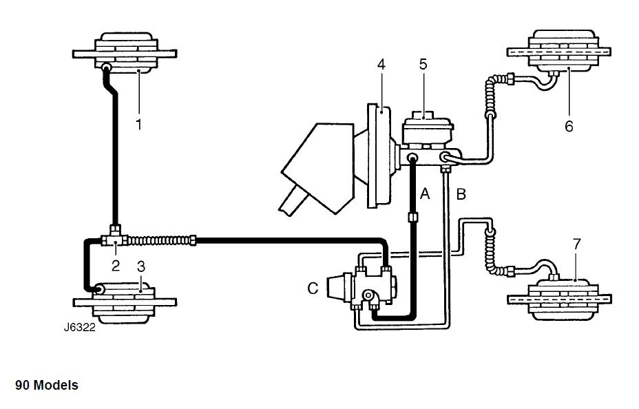

C'est vraiment la première fois que j'entends parler d'un tel montage sur un disco. Normalement, ils sont montés avec double circuit, comme le range que tu as vu (tous sont montés comme ça depuis au moins les années 80). Donc tu devrais avoir des étrier avant à 3 purgeurs avec 2 flexibles qui se branchent dessus. L'abs ne joue pas sur le nombre de purgeur. Peux tu mettre des photos de ton montage: étriers avant coté intérieur, pivot de roue et maitre cylindre. A priori ton freinage a été "simplifié" et c'est probablement la source de tes ennuis.
Ce n'est pas la première fois que j'entends parler d'un simple circuit sur les disco, contrairement aux ranges classic... économie??

Je suis allé voir dans le manuel d'atelier du Disco 300 Tdi, Il n'y a aucune différence dans la méthode de purge que cela soit avec ABS ou sans. Et la méthode est la même qu'avec mon Def.
Salut Pater, parce queThe Pater a écrit :Pourquoi ?
et que je me demandai si sur les def comme sur les disco de ces années le circuit n'avait pas été simplifié (le tien est de 96 je crois) et qu'une méthode de purge particulière devait être respectée mais tu as répondu merci sauf à dire si ton circuit est simple ou doublejerome38 a écrit :C'est vraiment la première fois que j'entends parler d'un tel montage sur un disco. Normalement, ils sont montés avec double circuit, comme le range que tu as vu (tous sont montés comme ça depuis au moins les années 80). Donc tu devrais avoir des étrier avant à 3 purgeurs avec 2 flexibles qui se branchent dessus. L'abs ne joue pas sur le nombre de purgeur. Peux tu mettre des photos de ton montage: étriers avant coté intérieur, pivot de roue et maitre cylindre. A priori ton freinage a été "simplifié" et c'est probablement la source de tes ennuis.
- Messages : 14024
Cela dépend de la définition de double ou simple circuit.nanard833 a écrit : sauf à dire si ton circuit est simple ou doubleA+
Je crois que je n'ai pas la même définition que certains.
Selon moi, le simple circuit n'existe plus sur les véhicules depuis belle lurette car la fuite dans le circuit entraine la perte de freinage aux quatre roues. Donc ce n'est pas le nombre de vis de purge ou le nombre de tuyaux arrivant à l'étrier qui définit le simple ou double circuit.
Pour faire rapide : voilà le circuit de mon Def :
