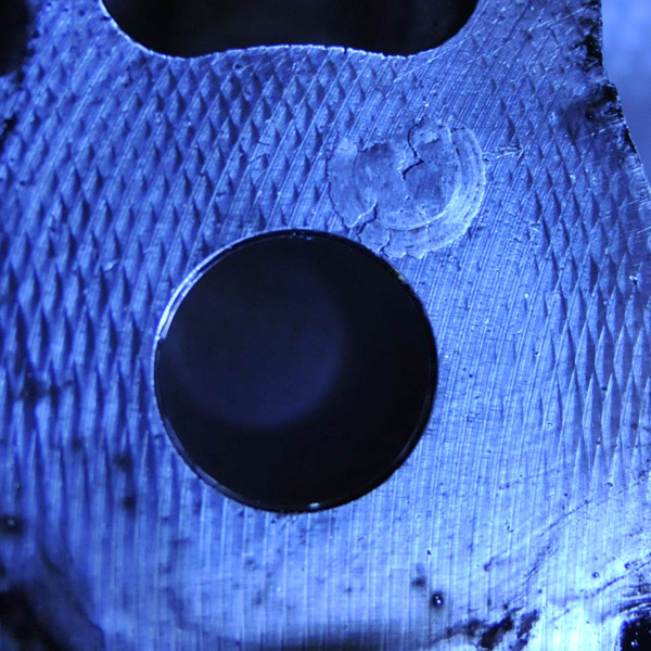

Étonnant cette marque sur mon support d'arbre à cames, non? Comme une pièce en alu qui aurait été aplati.
Support d'arbres à cames, trou vis de culasse entre injecteurs 4 et 3.
Évidement il y a l'empreinte coté culasse.
Empreinte coté culasse
Je me demande si c'est un défaut d'origine ou si mon moteur a pas déjà été démonter... :-?
Messages : 13982
Re: Marquage sur culbuteur et AAC TD5. Mauvaise lubrificatio
Étrange en effet.
La première photo laisserait supposer un défaut d'origine. Mais la deuxième photo amène un doute sur ma conclusion.
