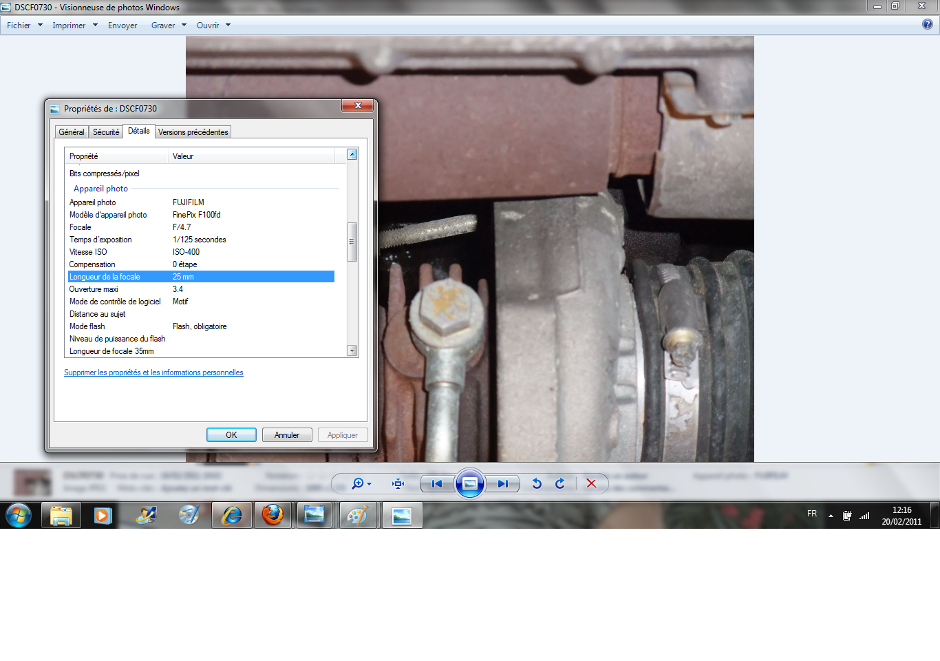

La photo a été prise avec un petit compact....
Toutes les informations sur la prise de vue sont contenues dans la photo. Donc tu peux facilement voir avec quel compact il a été fait.
Au fait, je n'ai pas d'EOS...... en réflex, je n'ai que du Nikon.... :wink:

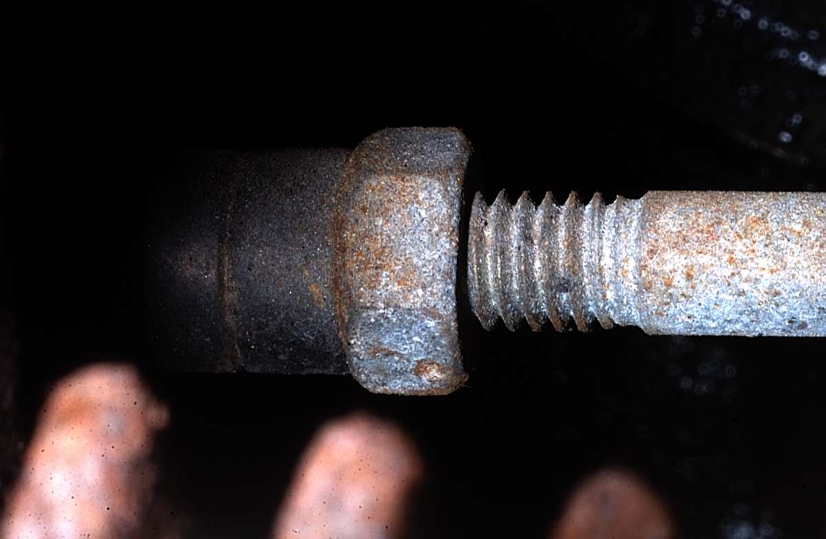

Sur le mien (110 300tdi 1998; historique inconnu, egr+cata):
[img]
[/img]
6 filets libres, la tige est donc plus courte que les votres (on parle bien de la wastegate, hein...), la pression est donc plus basse ?

Une chose qui peut jouer aussi c'est la sensibilité du capteur 100 ISO vs 400 ISO
mon appareil est en 100 ISO
celui du pater est en 400 ISO
jerome38 a écrit : 6 filets libres, la tige est donc plus courte que les votres (on parle bien de la wastegate, hein...), la pression est donc plus basse ?
curieux un tel écart, elle a du être touchée la mienne est d'origine mais aurait pu être touchée par l'ancien proprio (ça je ne peux l'attester). Mais bon elle se rapproche de celle du Pater. Quand à savoir si lorsque elle est plus longue, la pression turbo est supèrieure, je ne sais plus faudrait chercher sur la faq par contre il faudrait aussi être sûr que les dispositifs de wastgate sont identiques...

Aprés réflexion, ca devrait augmenter la pression puisque le ressort est plus contraint...

Pour augmenter la pression de décharge, j'ai raccourci la tige de la wastegate de 6 tours, j'avoue ne pas avoir mesuré ni compté le nombre de filet restant.
