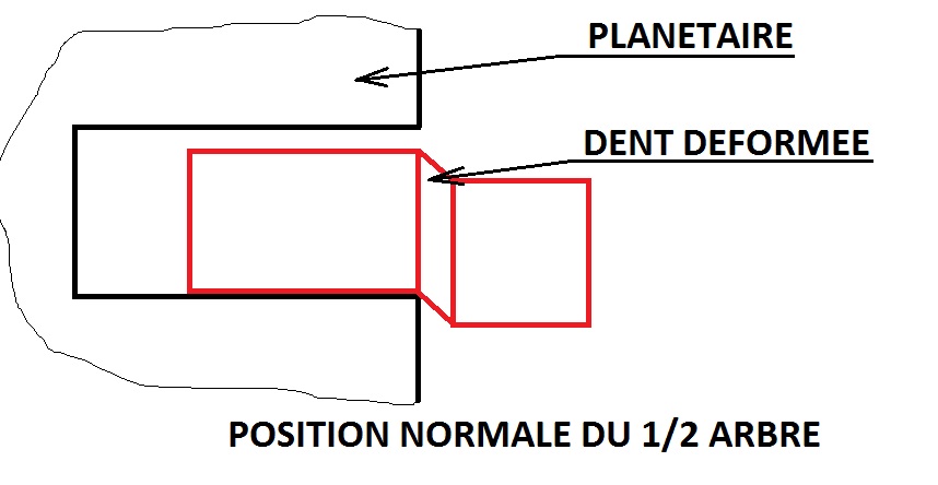

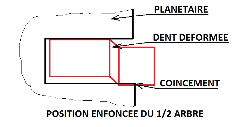

Re: problème demi-arbre sur defender 110 200tdi
je comprends toujours pas ce qui a pu bloquer le demi arbre dans le planétaire du diff :sm11:
Que pensez-vous de la possibilité du coincement des cannelures de l"arbre après leur déformation et leur enfoncement dans les cannelures du planétaire?
C'est ce que dit le dépouilleur de RRC sur la 1ère page :wink:
LØLØ a écrit : Les cannelures peuvent être vrillées
