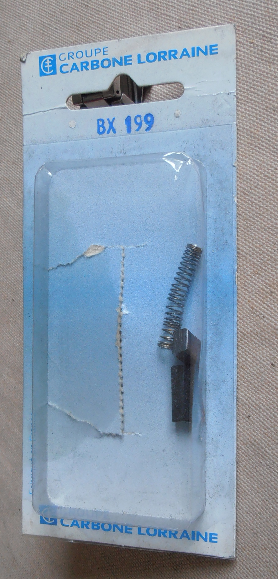

J'ai repris quelques tofs de mon inter de l'autre jour ; certaines, un peu trop vite faites, n'étaient pas très lisibles...
Et en fouillant dans mon fatras, j'ai retrouvé quelques bricoles qui peuvent intéresser :
ce qu'on peut trouver comme charbons chez un manufacturier spécialisé (là, c'étaient des charbons d'une cote approchante qu'il a fallu retailler)
et là, un détail important. Vu les intensités susceptibles de traverser les charbons (entre 3 et 4 ampères si l'alternateur délivre sa puissance maximale) il faut impérativement qu'ils comportent une tresse. Faute de quoi le courant va passer par le ressort, qui va se détremper en quelques minutes. Rien à voir, en fait, avec les charbons des moteurs universels fréquemment utilisés en électroménager basique qui n'en comportent presque jamais.
Faut dire qu'on travaille sous 230 V, alors qu'ici...
Négliger ce détail et c'est une nouvelle panne assurée.
Sinon la réfection de ce genre d'organe est assez sympa. Avec parfois une partie très intéressante, quand le constructeur prend la peine de donner cette information : le contrôle du tarage des ressorts.
J'ai connu dans ce registre des moments épiques à mes débuts, sur les 2 CV...
Voili, voilu.

Salut, une façon de différencier les charbons basse tension utilisés dans l'automobile de ceux employer sur des machines en 220V, c'est leur dureté. Le charbon 220V est beaucoup plus tendre, on peut s'en servir comme fusain alors que ceux utilisés en basse tension sont plus dur et ont une couleur moins noire avec des reflets cuivrer. Les deux se taille facilement avec une lime douce, ceux en 220V plus facilement que ceux en 12V. J'ai dut faire ça sur un démarreur de Diane quand j'étais môme. Les charbons n'étant plus disponible, j'avais trouvé des charbons avec des formes approchantes à la maison du charbon qui était dans le 9ième à Paris. Je ne suis pas sur que cette boite existe encore, c'était dans le début des année 80.
