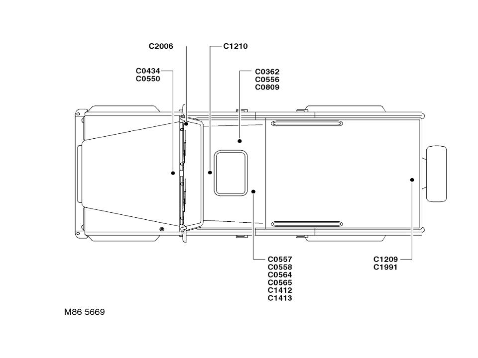

sham a écrit :Zarbi, je connais ces masses, pas repérées idem sur le manuel
Ils sont sur le RAVE, pour y accéder, tu vas dans: Defender/Manuel de références électriques/Defender 300Tdi/connecteur et la cela va de C001 à C970.

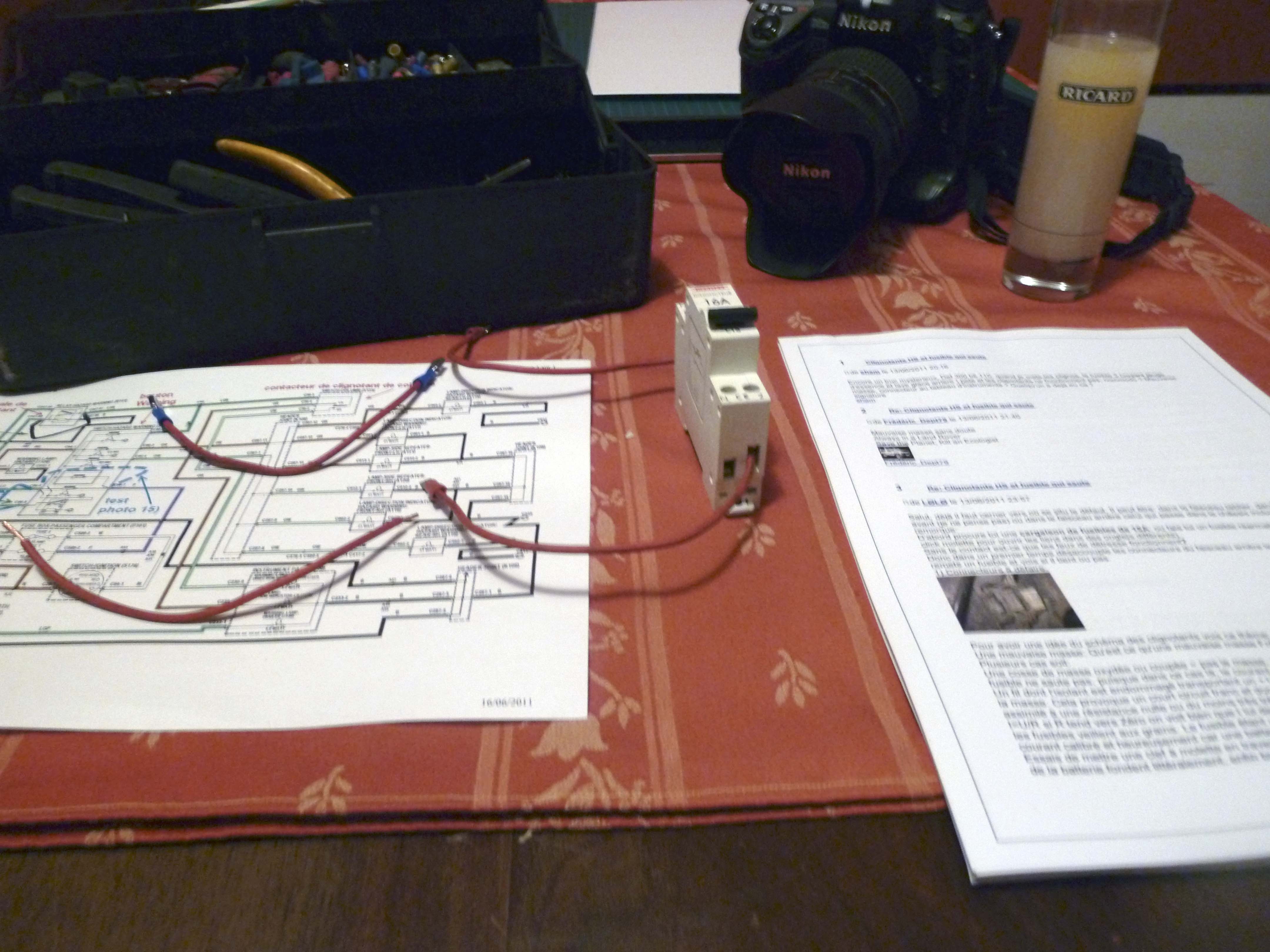

Avec un disjoncteur de tableau en 220v équipé de deux cosses ça peut le faire ?

Voilà ce que j'ai au niveau des connecteurs des masses ....

sham a écrit :Avec un disjoncteur de tableau en 220v équipé de deux cosses ça peut le faire ?
Oui :D bien sur! Si tu regardes bien le symbole qu'il y a dessus, le système magnéto-thermique ne protège que la phase. Le neutre est simplement coupé par un interrupteur pour répondre à une norme du début des années 80, qui voulait que la phase et le neutre d'un même circuit soient coupés simultanément pour des raisons de sécurité. Avant ça, tous les neutres étaient relier entre eux. Donc on était jamais sur, lorsqu'on ouvrait la protection du circuit d'être totalement isolé du secteur.
22) Sur le Neutre (N) il n'y a aucun rôle dynamique de protection, c'est un inter simple.

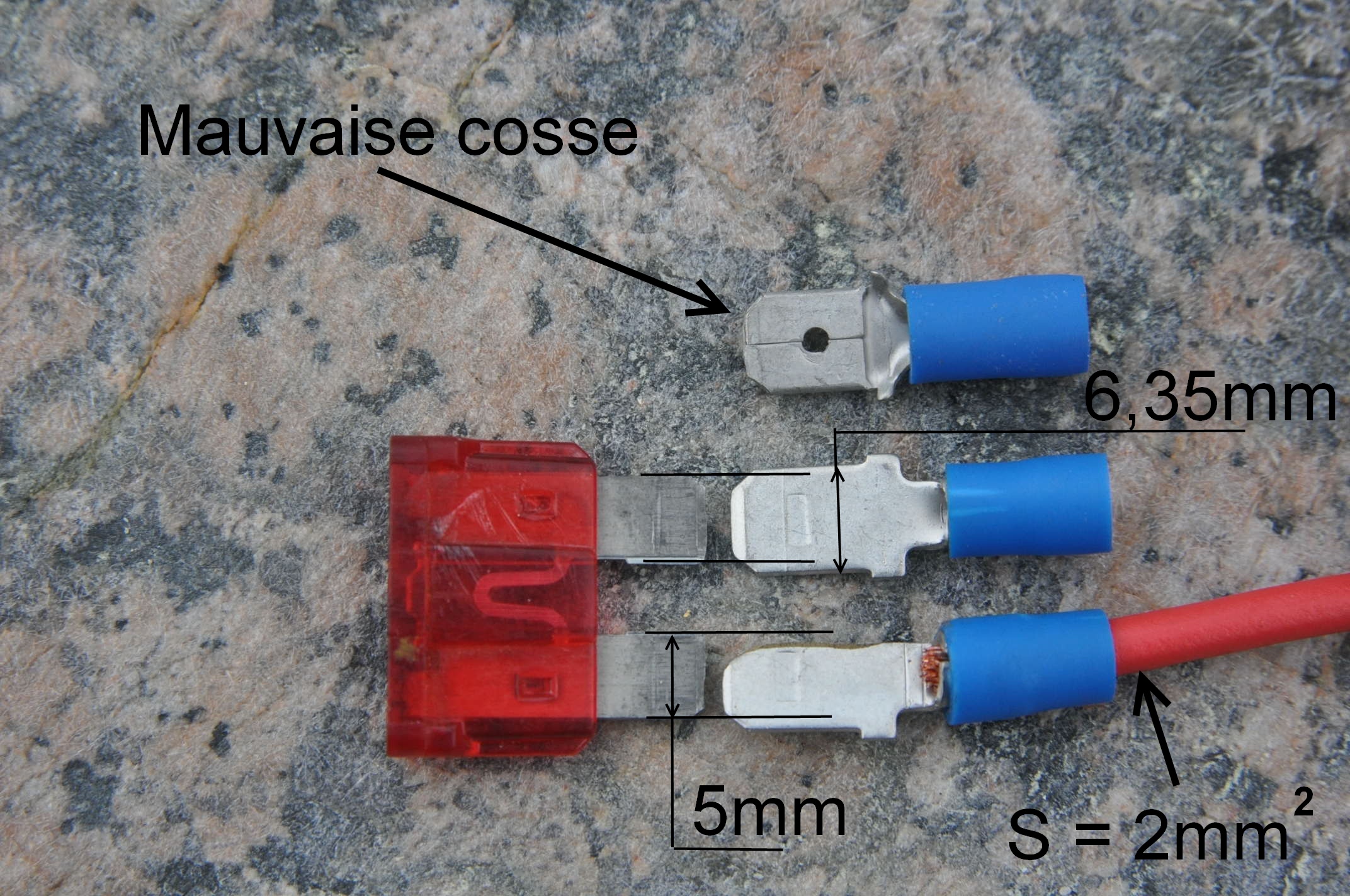

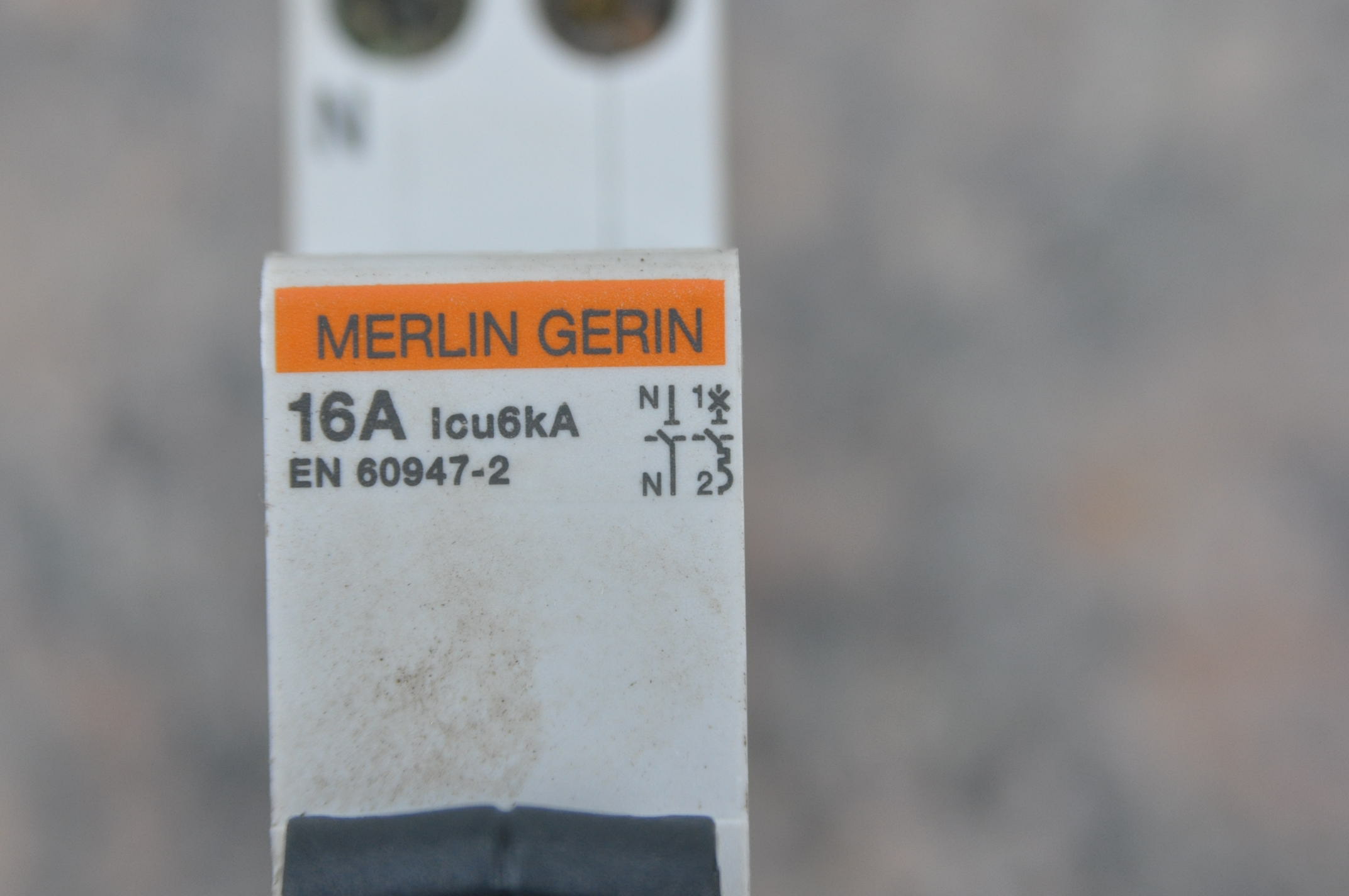

23) Un autre modèle fait en 2mn il y a 5mn. Testé en direct sur la batterie, pas de problème cela fonctionne très bien. Ce qui compte, ce n'est pas la tension mais l'Ampérage pour lequel le dispositif provoquera la coupure. Sur la photo c'est un 16A.
24) Quelques remarques sur la fabrication du fusible réarmable:
Les cosses des fusibles font 5mm de large, d'où la nécessite de limer les cosses standards qui font 6,35mm de large.
Choisir les bonnes cosses, car certaines sont repliées sur elles même et lorsqu'on lime les cotés, elles se fragilisent trop, car on perd une épaisseur.
Prévoir un fil dont la section en mm carré correspond à l'ampérage de la protection prévoir minimum 2mm² pour 16A

sham a écrit :Voilà ce que j'ai au niveau des connecteurs des masses ....
Je l'ai aussi celui là. Suis les menus: Defender/Manuel de références électriques/Defender 300Tdi/connecteur. Tu devrais tomber dessus, non?

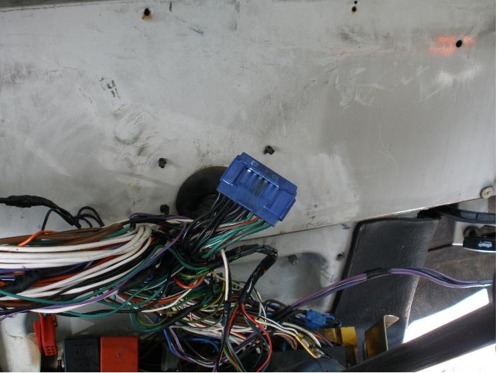

Il peut y avoir comme le dit sham le faisceau entre le commodo et la centrale, le connecteurs collecteur K109 bleu aussi, que je soupçonne fortement, puisque dessus on a plein de masses, mais également la répartition des clignotants après le bouton des warnings et du commodo, donc c'est fort possible qu'il y est un défaut dedans. Photo emprunté à MTM ici.
Bon bah y'a pus qu'à ....
signature
Messages : 6206
Re: Clignotants HS et fusible qui saute
sham a écrit :
Salut, :mrgreen: :mrgreen:
Tout super! Tu as tout bon.
Alors, alors...
Bzzzzz!

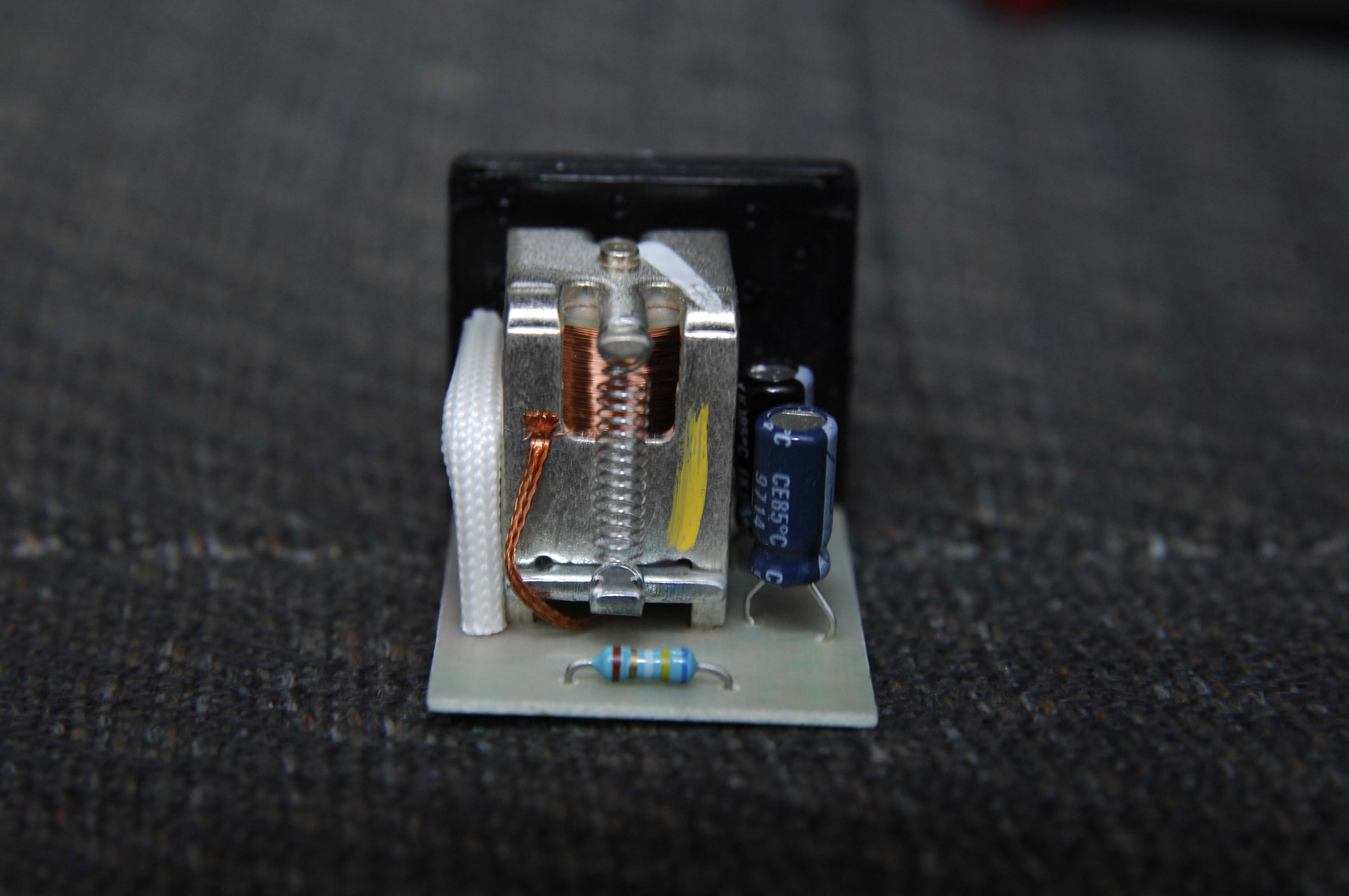

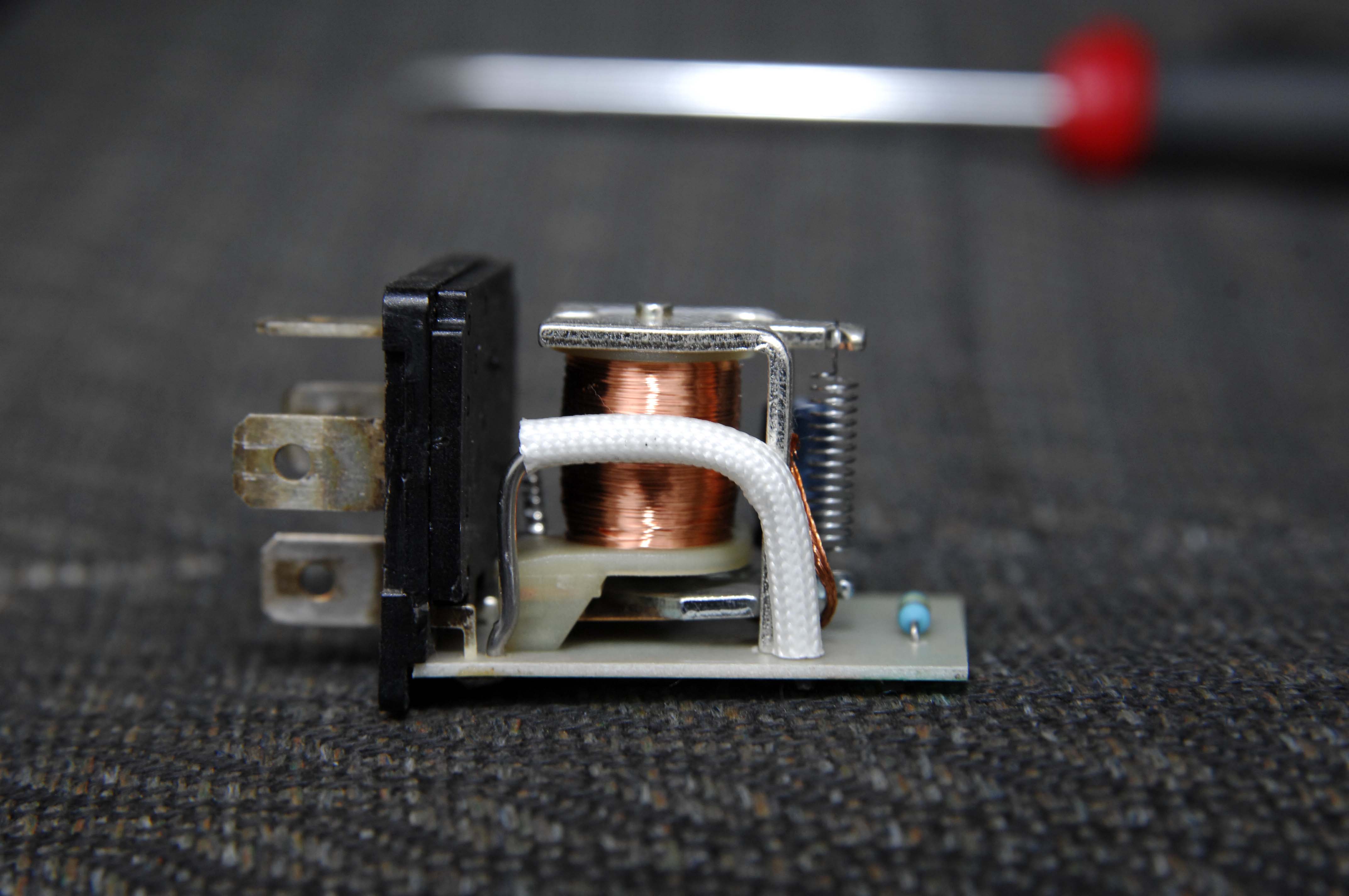

Phase 1 : Mise à nu des organes incriminés et tests visuels....

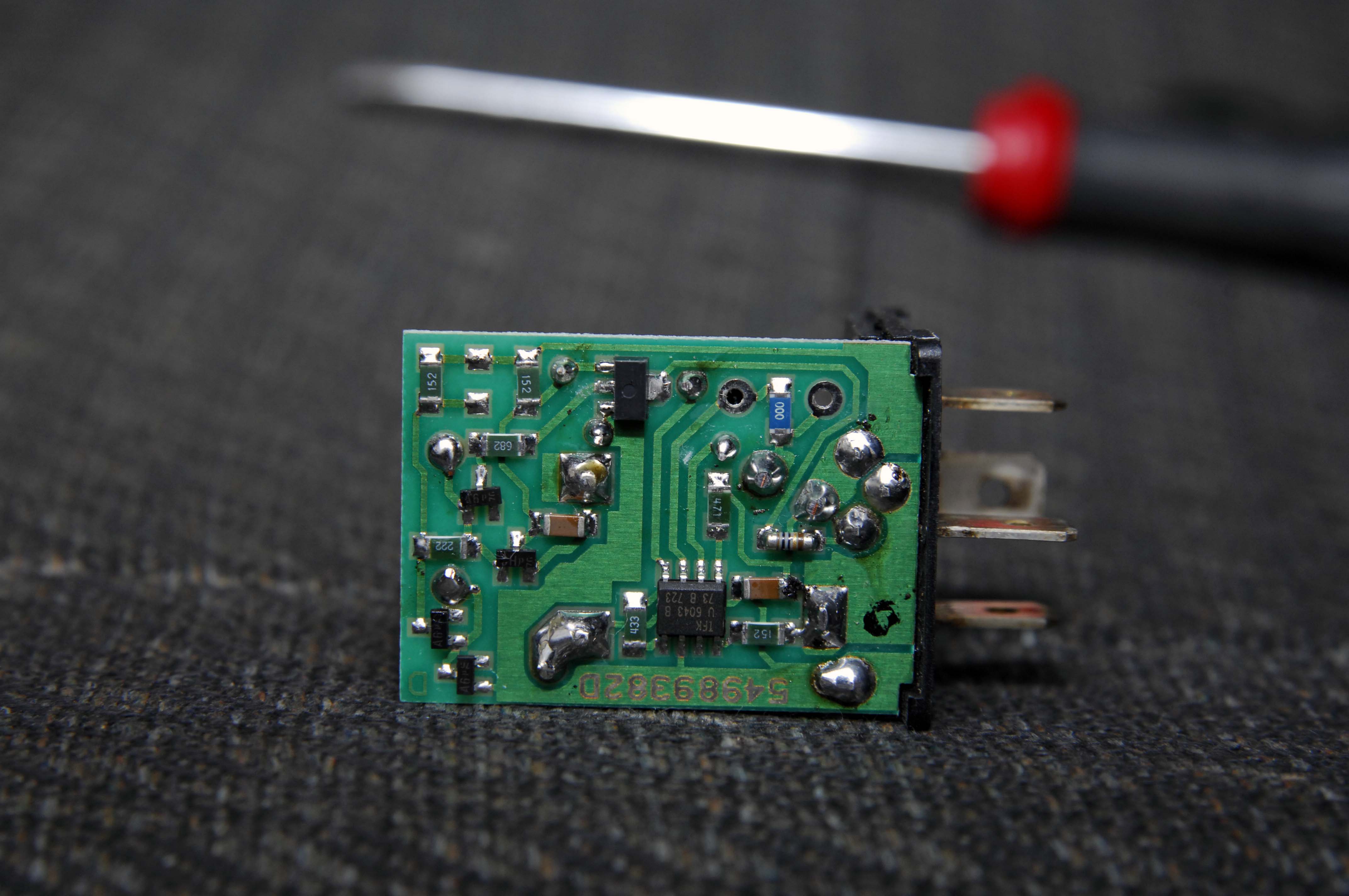

Le commodo a l'air nickel :
La centrale aussi :
