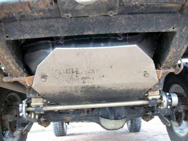

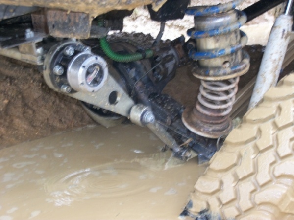

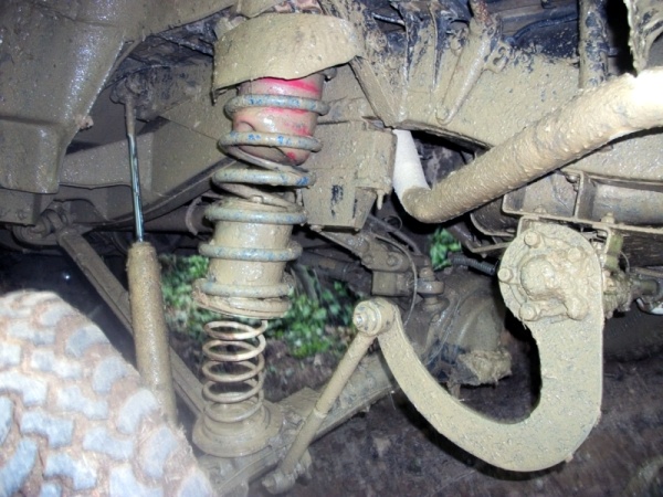

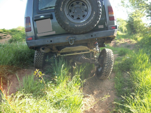

Si d'aventure les barres av et ar anti-rouli classiques sur un LAND, lesquelles ne sont réservées en principe que pour un usage ROUTE, sont enlevées dans le but d'améliorer les débattements de la suspension (croisements de pont faisant déboiter les ressorts entre autres, en TT) avec ou sans rehausse, mais ayant pour défaults de rendre de facto trop souple la suspension sur la ROUTE il existe la possibilité de remettre une BARRE ANTI-ROULI "DEBRAYABLE", à l'ar....réutilisant les mêmes points de fixation coté châssis et pont.....jouant les rôles à la fois d'une Suspension ferme sur la ROUTE et souple en TT.
le X-DEFLEX de X-ENG:
http://www.x-eng.co.uk/X-DeFlex.asp
1- celle-ci est prévue pour tous les Lands: rrc, disco1 ou 2 si ressorts ar, DEF110 et 130.....un montage spécifique est en court pour les DEF90, toujours conçu par X-Eng...
2- conçu à 90% d'éléments ENTIEREMENT d'origine LR.
3- débrayable et embrayable manuellement en moins de 2 secondes par un bouton sur le moyeu débrayable d'un coté, d'une main meneuse 24c de l'autre, et d'un demi-arbre de roue 24c lr entre les 2....sans rien démonter:
3a- sur ROUTE, enclenché, le land vire presque bien à plat comme anciennement avec les 2 barres anti-rouli standards connectés sans rehausse..., même chargé comme un mûlet l'effet de rouli disparait totalement rehaussé ou non.....puisque l'on utilise la flexibilité du demi-arbre 24c en rotation sur lui-même autorisant 5 à 6cm de débattement de la suspension ar de chaque coté....et est 3 à 4 fois plus dur que les barres anti-rouli classiques....
3b- en TT, dé-enclenché, ce système autorise de très Grands Débattements ar avec des amortisseurs déployant jusqu'à 28 à 31cm de variation de course totale...13cm de compression, et autour des 16 à 18cm de détente d'amortisseur (au lieu des 13 et 8cm d'origine lr), permettant aux Tirants de Ponts atteindre les 35° d'inclinaison par rapport au châssis.
3c- Avec une adaptation "Maison" (en rallongeant des biellettes de chaque coté et la pièce de gauche coté pot d'échappement suivant un rayon de 25,4cm), il est possible d'améliorer jusqu'à 45° d'inclinaison les Tirants de Pont équipés d'Embouts à Rotules par rapport au châssis avec des amortisseurs de 35 à 38cm de variation de course totale...13cm de compression et autour des 23 à 25cm de détente d'amortisseur (au lieu des 13 et 8cm d'origine lr).
4- sert aussi de "sangle" de retenue de pont, par la même occasion...quelque soit la position verrouillée ou déverrouillée.
Re: Suppression de barres stab AV & AR
???????????????fa a écrit :TIens, on a aussi la secrétaire de Xeng
si tu traduis conciencieusement ce qui est écrit dans leur publicité sur leur site, concernant le X-DEFLEX......
et ce que de mon coté j'ai constaté et indiqué en alias 3b et 3c ....
tu devrais remarquer une nette différence, il me semble......non?
1- sur l'usage de certains types amortisseurs employés avec,
2- et de l'inter réation du système X-deflex sur les Tirants de Ponts ar.
Donc rien à voir avec ma personne.....puisque je ne vends rien.....et n'aie aucune action chez quiconque......
Simplement l'un des tous premiers utilisateurs français de ce procédé, depuis presque 1an en service sur mon land...
1- d'indiquer les possiblités et limites de leur procédé.
2- et de l'avoir adapté pour une utilisation particulière au delà d'une rehausse +5cm classique accompagné de débattements hors normes habituelles demandant des tirants de ponts sur Rotule pour se faire, coté châssis.
