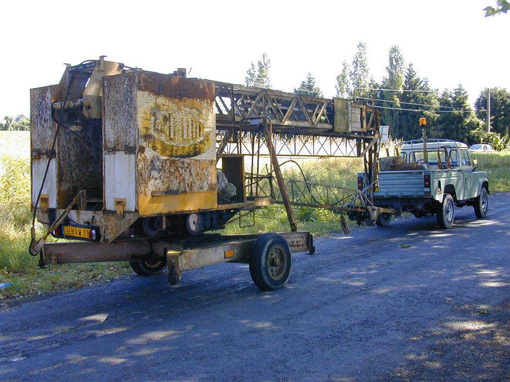

La seule fois ou je me suis fait vraiment peur, c'est avec ce bazar:
ça fait 3600kgs sans le lest et surtout: c'est pas freiné. Quand je l'ai ramenée du Pays Basque par les petites routes blanches du Gers, dans certaines descentes, l'adhérence des pneus du 110 était insuffisante pour pouvoir ralentir l'ensemble (les 4 pneus dérapaient). Seule solution pour pas se mettre en portefeuille: serrer les fesses.
Jeune et inCONscient ... une expérience que je ne renouvellerai pas :roll:
tout ça pour dire qu'il faut vérifier les freins sur les remorques, surtout quand on les loue. ça m'est déjà arrivé de louer des remorques et de m'apercevoir que les freins étaient HS. ça augmente vachement les probabilités de se retrouver au tas, avec au minimum 3 véhicules HS (si on a de la chance et qu'on a réussi à éviter les autres voitures et les piétons)

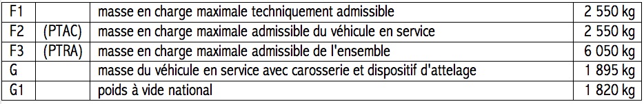

Pour info, sur le certificat du mien (Def 90 année 2007 version SW) cela figure ainsi :
NB : j'ai mis entre parenthèses les anciennes rubriques [PTC (ou PTAC) et PTR (ou PTRA)]
