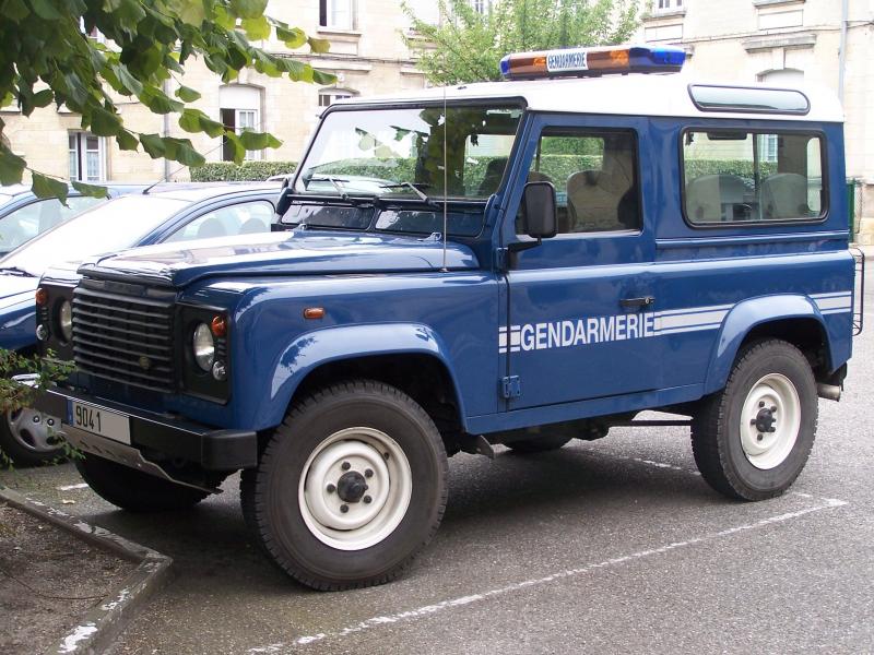

Tiens, pour te soutenir vis-à-vis des "VU-istes", voici tout de même un vrai Defender en chassis court et avec places arrière, un VLTT des sapeurs-pompiersalexandre a écrit :Sinon je me voyais mal laisser une de mes filles à la maisons sous prétexte d'avoir pris un VU, donc j'avais pas trop le choix

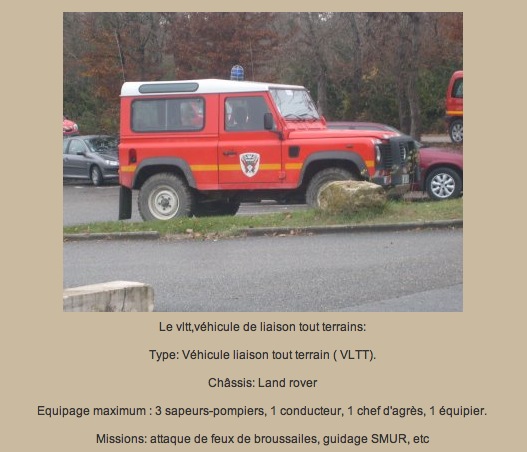

existe aussi en bleu (... et on voit mieux les places arrière)

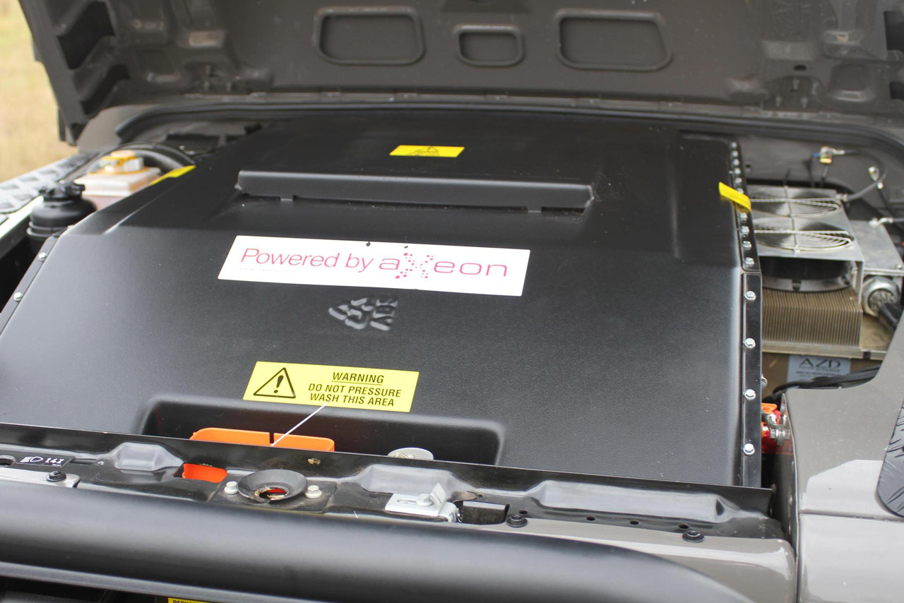

Pour le moment, tu peux déjà trouver un Def, chez LR Afrique du Sud, avec un moteur axeonjean-yves 26 a écrit :merciKlug a écrit :Pis à 200m, le moteur thermique ne se met même pas en route. Ni au retour. Donc bon![]()
donc mon retour chez land rover se fera à la seule condition............. un def 3.5 Essence/hybride avec technologie japonaise.....
j'crois que je peux attendre encore un peu
Ajout par Klug : http://www.axeon.com/News-and-Events/Ne ... ender.aspx
