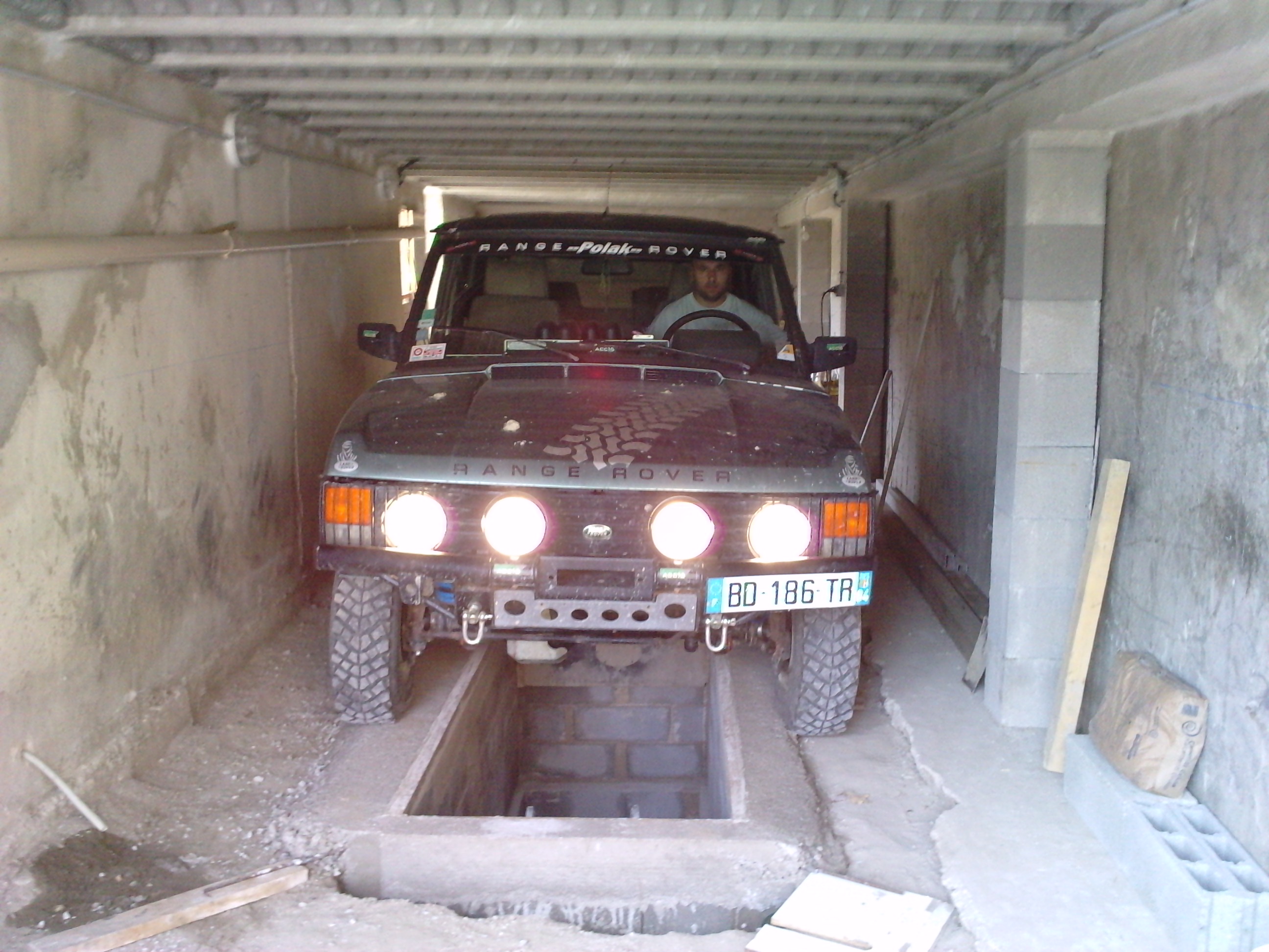

aujourd'hui entretien du RANGE dans la nouvelle fosse construite chez le collègue en 6 jours...
