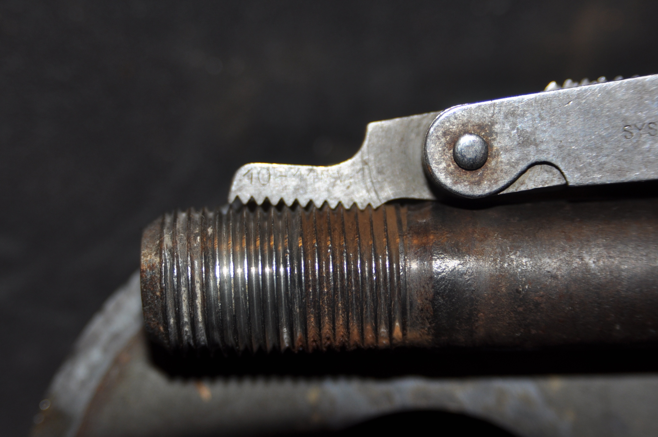

Salut pater, effectivement
Pour ces deux là une de 13/16" et l'autre de 15/16" de diamètre 9/16" et 5/8"

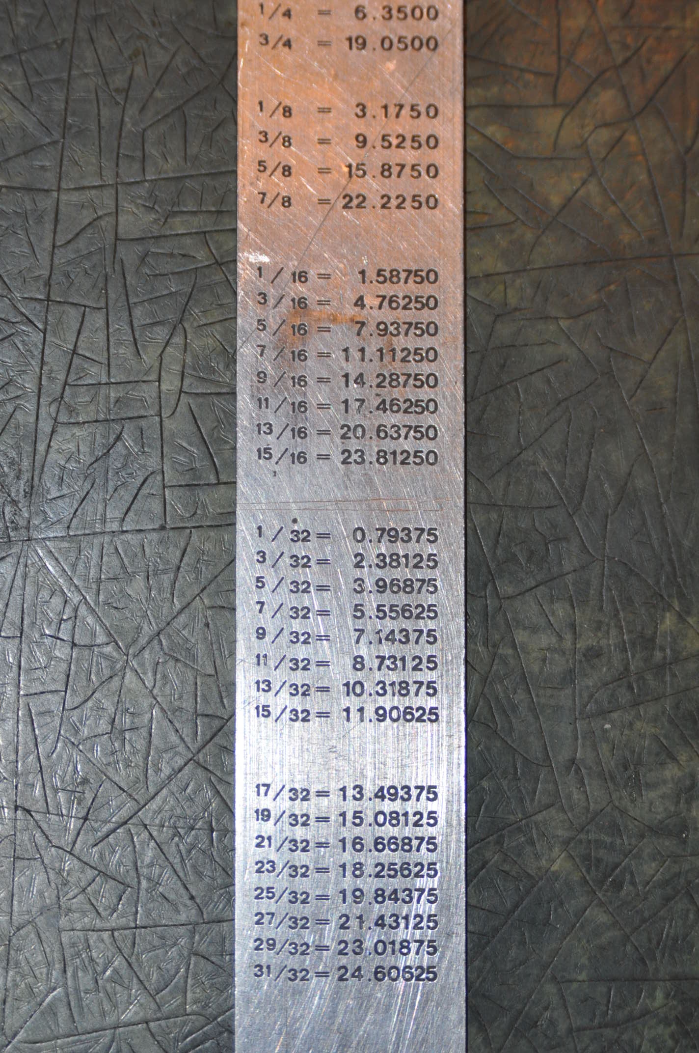

Non, j'invente rien, j'ai un tableau de conversion, sur une règle pendue autour du coup et un pied à coulisse :wink:
Effectivement, elles ne correspondent à rien de catholique, ou disons d'international.
On voit le décalage qui s'opère sur un pas de 150, le plus proche pour la vis de 5/8, celle des tirants de pont.
Aucun pas du peigne international, correspond à ces deux filetages là:

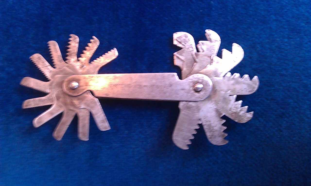

Salut, je me suis arrêté chez Weber métaux, pour 4,35 euros, j'ai trouvé de quoi jouer :D :

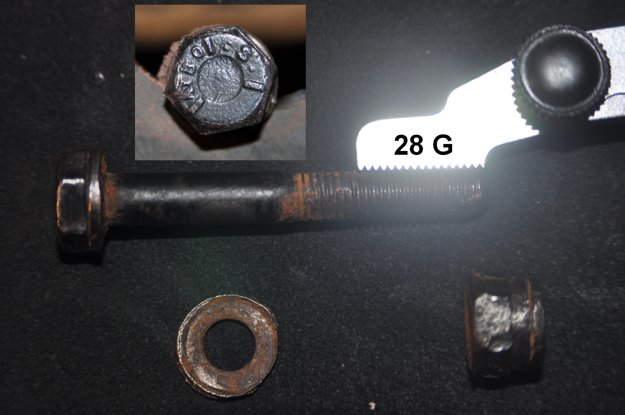

LØLØ a écrit :Bon celle ci pour lui lire la tête... Voila le casse tête. Peut-être bien le tirant de pont arrière?
Tirant du A frame au châssis, et une clée de 28 n'y va pas, j'ai acheté une douille de 29 mais pas eu l'occasion de la tester encore... :mrgreen:
