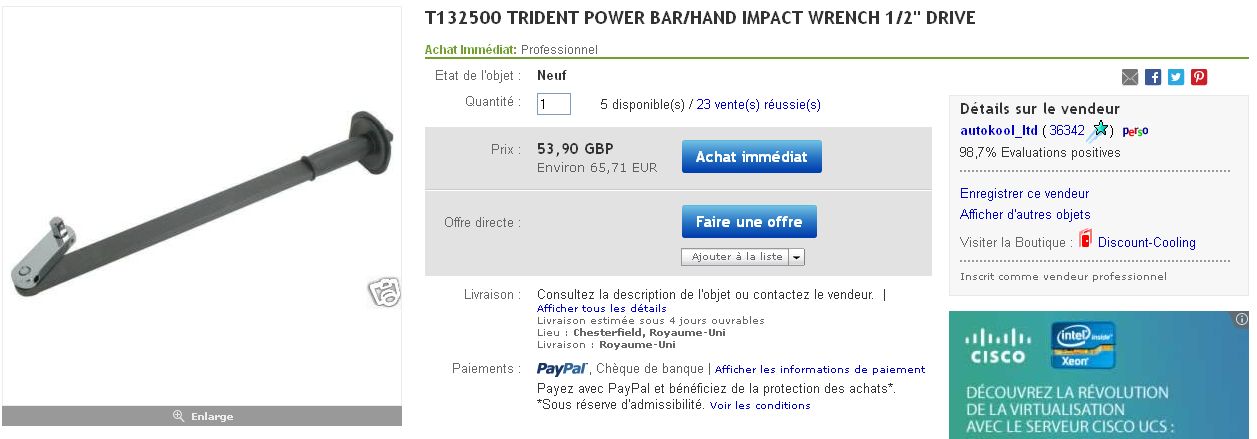

65 € sur ebay, FDP out
Son petit nom :
T132500 TRIDENT POWER BAR/HAND IMPACT WRENCH 1/2" DRIVE
Je crois bien que je m'en fabriquerai un pour faire la prochaine distrib sur le 300 Tdi

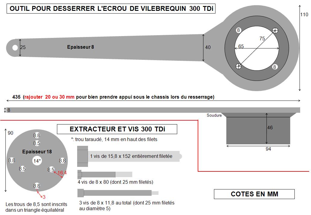

Bonjour, voici le croquis que j'ai fait de l'outil de déblocage de l'écrou de vilebrequin (marque difflock), ainsi que de l'extracteur de poulie et de pignon de vilo.
Comme précisé, longueur du manche doit être augmentée d'environ 3 cm, sinon au resserrage le manche ne se coince pas sous le longeron mais contre son coté intérieur.
Pour l'épaisseur de l'extracteur, elle est exagérée, ça force très peu en fait, 8 mm suffiraient largment je pense.

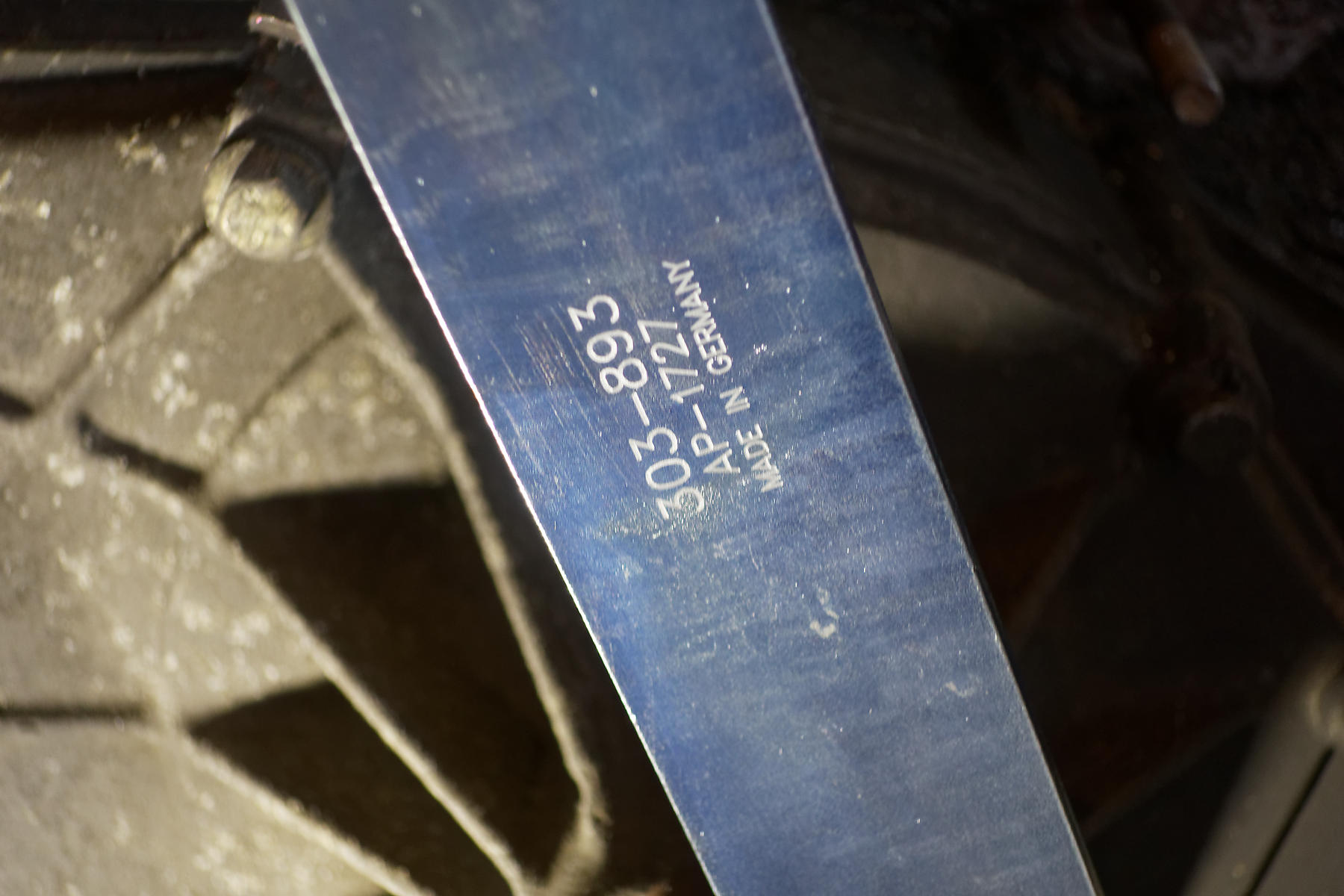

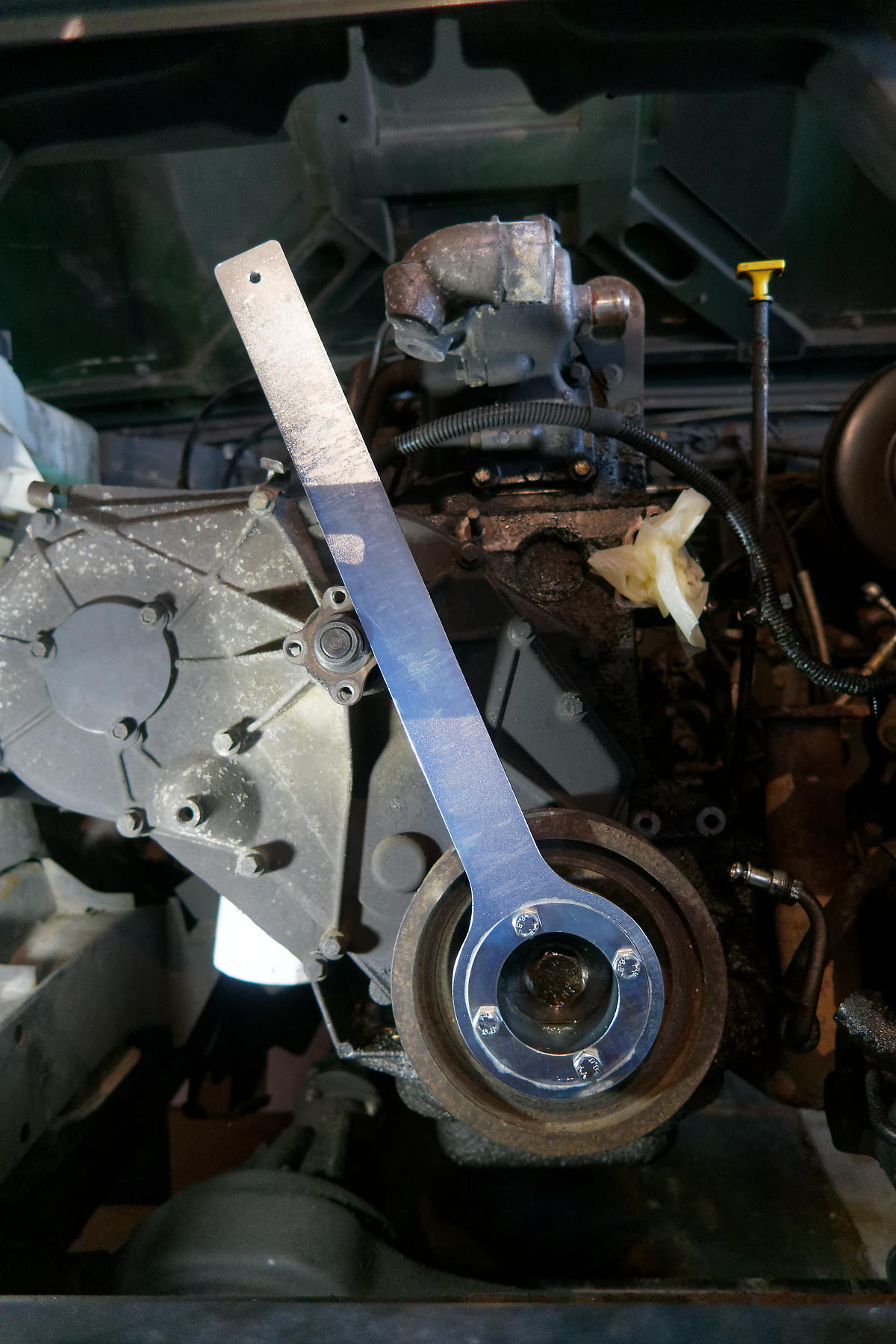

Mon outil n'est pas un outil LR, bien que je sois passé par un concessionnaire.
Notons qu'il a complétement foiré sa commande et que je n'ai pas eu le point bloquant le volant moteur, mais c'est une autre histoire.
Il n'y a pas de marque.
J'ai vu où le concessionnaire avait passé commande, car il m'a montré le site quand on a discuté des erreurs de commande.
https://jlrequipment.service-solutions. ... KU=303-893
L'outil en position et le marquage.
Avec le net, j'avais estimé le prix à 130 € approx (transport et marge). Je l'ai eu a 131 €.
Mon outil a des dimensions différentes, comme une longueur de 465 mm et un alésage de 60 mm. L'alésage permet un bon centrage autour de la rondelle de vis de vilo.

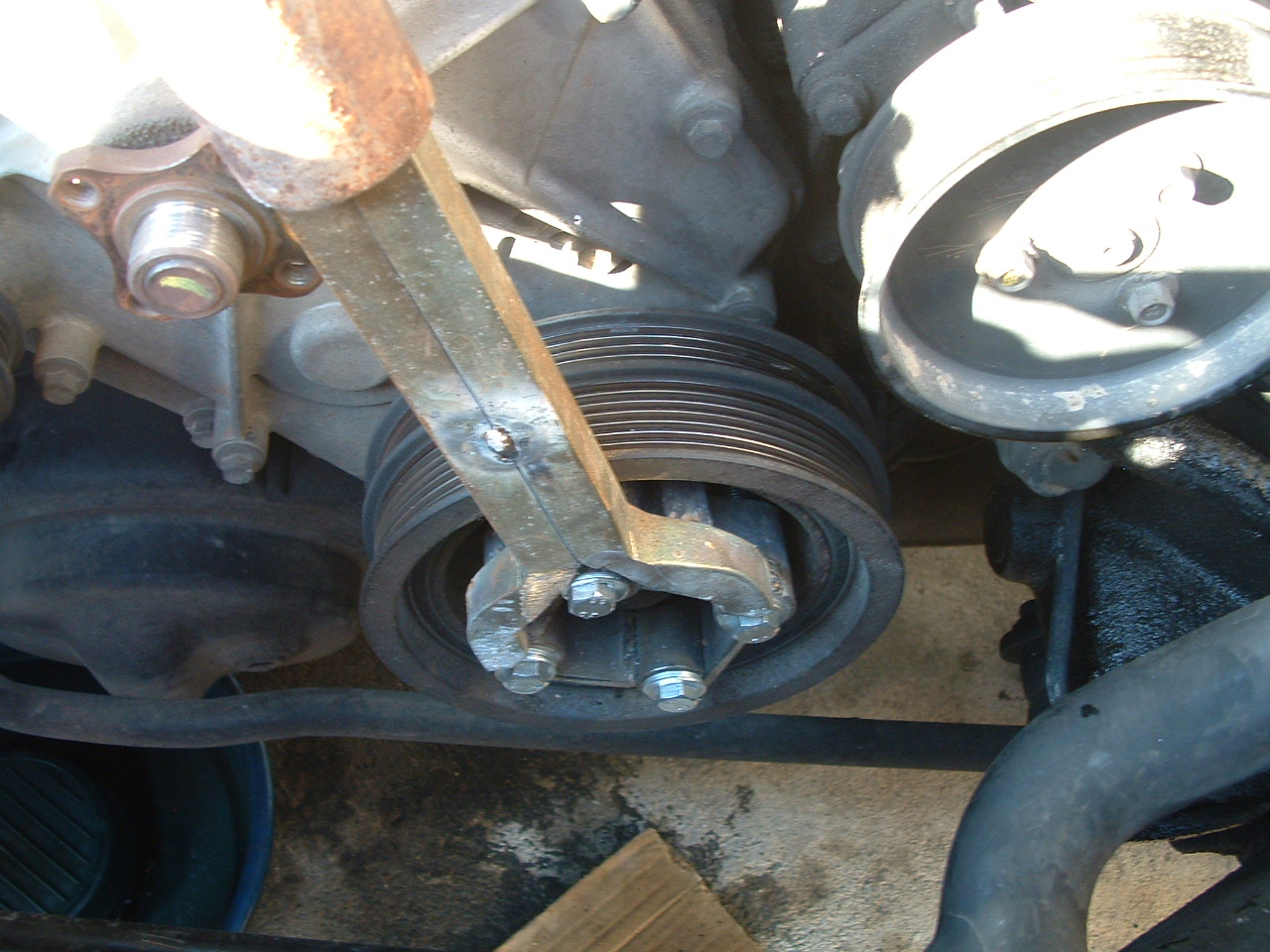

Outil maison pas cher et robuste
une dizaine d'euros maxi pratique et costaud
