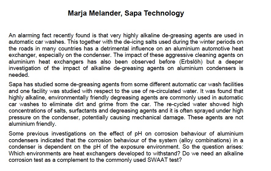

Une autre source de corrosion des radiateurs ?
http://www.sapagroup.com/en/Press-/News ... on-Hazard/

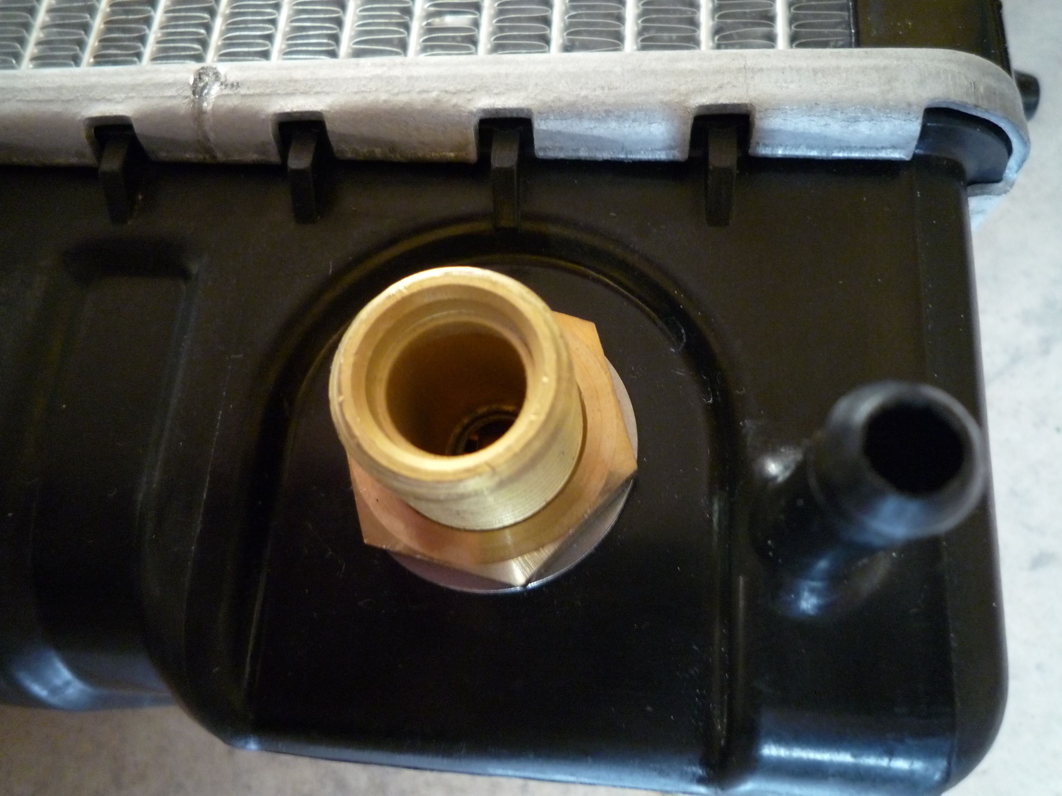

Vers les 500 €.nanard833 a écrit :c'est combien la facture?The Pater a écrit :Je viens de commander un radiateur neuf chez LR......![]()

L'intercooler à coté, n'a rien.Def e-Duck a écrit :Une autre source de corrosion des radiateurs ?

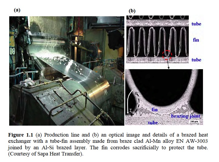

Vu que le sujet a évéillé ma curiosité j'ai fait un peu de recherches :

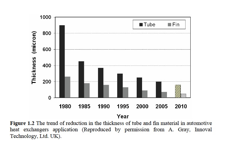

1/ D'abord c'est intéressant de mesurer combien le faisceau des radiateurs s'est affiné. Sur ce graphe, on voit l'épaisseur (µm) des tubulures et des ailettes se réduire au fil des années :
2/ Les faisceaux se sont affinés dans un climat de confiance. On avait un peu trop dans l'idée que le cuivre, et plus encore l'aluminium, étaient tellement plus résistants à la corrosion que l'acier... que l'on s'est parfois contenté d'un traitement externe peu protecteur. Une fine couche de peinture de qualité médiocre. Fine couche, pour ne pas réduire la capacité de dissipation de chaleur du radiateur de refroidissement. De qualité médiocre, pour raison de minimiser les coûts.
3/ En parallèle, l'exposition du radiateur à des agressions externes s'est accrue. Selon SAPA Heat Transfer (du groupe suédois SAPA), spécialisé dans la production d'aluminium à braser pour échangeurs thermiques, il ne fait aucun doute que les cycles de salage routier en périodes hivernales créent des conditions de corrosion accélérée pour les radiateurs des véhicules automobiles.
"Vacuum brazed aluminum automobile radiators have exhibited a susceptibility to intergranular corrosion on the external tube surfaces, induced by road salt splash high in chlorides."
4/ La nature et la qualité des brasures tubes / ailettes pourraient influer. Il semblerait qu'à une époque les brasures aient pu être trop tendres ? (en anglais : soldered) Le procédé à privilégier est une brasure plus dure (à plus haute température) et sous vide (en anglais : vacuum brazed)
5/ Quoiqu'il en soit, cette zone de liaison par brasure entre tubes et ailettes établit une différence de potentiel intermétallique, 'sacrifiant' les ailettes au profit des tubulures.

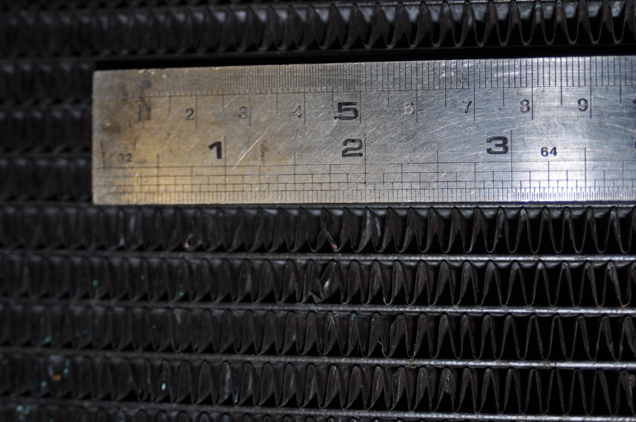

Salut,Def e-Duck a écrit : 8/ PS : en regardant ce qu'ils disent chez Allisport, leur radiateur de remplacement pour un 300 tdi compte 12 FTI ? Par rapport à combien, sur un radiateur d'origine ?
Condition de mesure une règle en Inche. Les marques de rouille sont dut au renfort verticale métallique. Enfin renfort c'est un bien grand mot, une cale de positionnement peut-être? Mais sa rouille, fini par couler en bas et probablement participé à ce phénomène d'électrolyse. Radiateur de 300Tdi. Je vous laisse compter pour un radiateur de 300Tdi. J'en compte des 13 FTI, mais faut-il les compter comme ça? Bien tiens, tend qu'on y est, on va compter pour le 200tdi aussi: 14 FTI qui dit mieux? Et puis aussi pour le 2,5D et V8 aussi c'est le même radiateur: Lui...15 FTI et toc! Pour le TD,
[attachment= ]ailetteTD.avenir[/attachment ]
Ailette d'un adaptable en alu, il est monté depuis 3 ans, pas très facile d’accès avec l'avaloir, je ferais une photo avec le réglet à l'occasion.

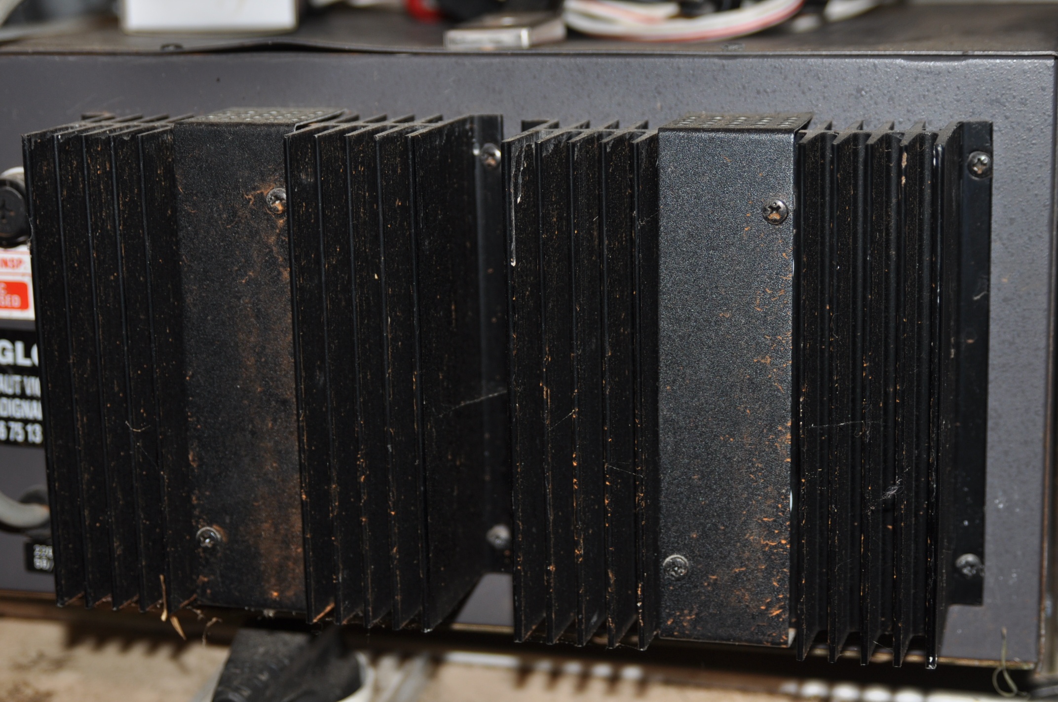

Oui, ce n'est pas un hasard si la majorité des dissipateurs sont noirs mat. Cela améliore l’échange thermique avec l'air ambiant. De quelle couleur est le turban noir des touaregs ? A+Def e-Duck a écrit :Noir mat... heu, tu penses vraiment que c'est pour l'échange thermique ?

Les touaregs ne vivent pas sous un capotLØLØ a écrit :Oui, ce n'est pas un hasard si la majorité des dissipateurs sont noirs mat. Cela améliore l’échange thermique avec l'air ambiant. De quelle couleur est le turban noir des touaregs ?Def e-Duck a écrit :Noir mat... heu, tu penses vraiment que c'est pour l'échange thermique ?
Je pensais que la question d'absorption ou de réflectivité se posait en pleine lumière (longueur d'ondes infra-rouges du spectre solaire).
Selon moi, la peinture noire d'un radiateur de refroidissement se justifiait par la saleté sous le capot. Mais bon, si tu le dis.
- Messages : 6210
Re: Mon radiateur se décompose : 300 Tdi
Là, c'est un problème de dissipation ou d’échange thermique avec l'air ambiant. On rajoutait un coéf qui améliore le truc en fonction de l'état de surface et de la couleur. Il faudrait que je ressorte des cours qui ont plus de 30ansJe pensais que la question d'absorption ou de réflectivité se posait en pleine lumière (longueur d'ondes infra-rouges du spectre solaire).
Non.Selon moi, la peinture noire d'un radiateur de refroidissement se justifiait par la saleté sous le capot. Mais bon, si tu le dis.

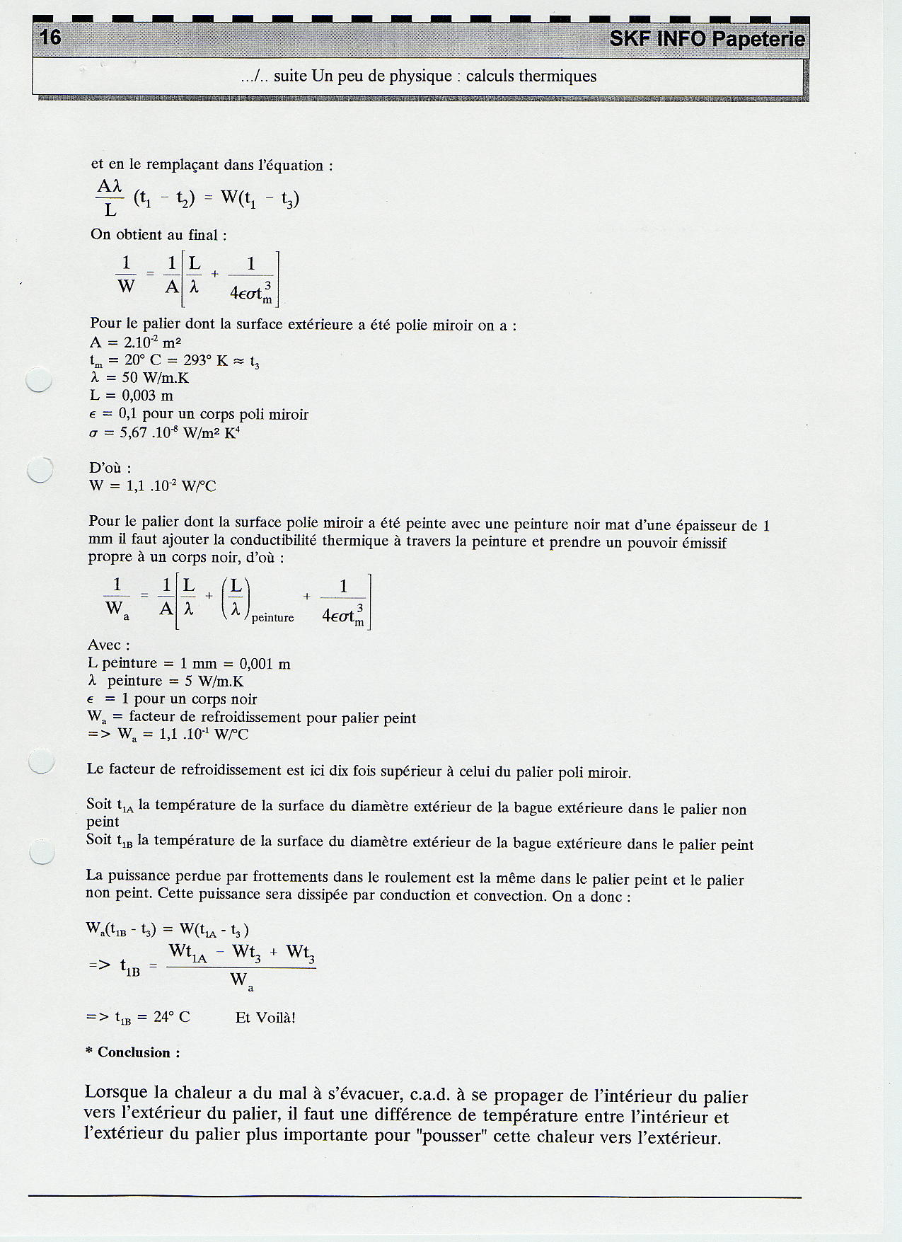

Les paliers SKF sont noirs...c'est pas pour rien.
Lors d'une formation nous avions un exercice :
Soit un palier dont la surface externe est poli miroir. Le roulement à l'intérieur de ce palier a sa bague extérieure à une température de 60°C tandis que la température ambiante est de 20°C.
En supposant que l'évacuation de la chaleur créée par le roulement se fait uniquement par le palier (pas par l'arbre, ni par le support), quelle est la température du roulement si on peint le palier en noir mat ?
Réponse : 24°C.
Réponse : 24°C.

Dès lors qu'il y a une ventilation avec un flux d'air à travers un système d'échange, principalement par convection (la surface des ailettes), j'étais un peu tenté de penser que le transfert accessoirement par rayonnement (peinture noire mate) n'intervient que pour relativement peu.LØLØ a écrit : Là, c'est un problème de dissipation ou d’échange thermique avec l'air ambiant. On rajoutait un coéf qui améliore le truc en fonction de l'état de surface et de la couleur. Il faudrait que je ressorte des cours qui ont plus de 30ans. Mais bon je te fais confiance, tu vas bien nous trouver quelques chose la dessus sur la toile.
Il y a maints exemples où c'est bien sûr thermiquement utile qu'un matériau soit noir.The Pater a écrit : Les paliers SKF sont noirs...c'est pas pour rien.
Ce dont je discutais c'est dans le cas d'un radiateur de refroidissement, à l'emplacement particulier où il est situé dans le compartiment moteur, c'est-à-dire exposé à un flux d'air (vent relatif), et assisté par un ventilateur. Je me disais dans ce cas que l'essentiel du refroidissement se faisait par convection, et que peu importait la peinture du radiateur.
Tes paliers SKF ce sont autre chose.

Pas tant que cela.Def e-Duck a écrit : Tes paliers SKF ce sont autre chose.
On veut aussi réduire la température, principalement pour avoir une durée de graisse plus longue. Puis dans les cas extrêmes éviter la surchauffe.
Dans les deux cas, on désire évacuer de la chaleur.
PS : ne jamais souffler de l'air frais sur un palier à roulement en cas de surchauffe sous peine, peut être, accélérer la fin.... bague extérieure trop froide par rapport bague intérieure => trop de réduction de jeu interne.....

Cela répond à une question de type pourquoi faire... pour évacuer de la chaleur, etc.The Pater a écrit :Pas tant que cela.Def e-Duck a écrit : Tes paliers SKF ce sont autre chose.
Cela répond à une question de type comment faire... ou comment ne pas faire.The Pater a écrit :PS : ne jamais souffler de l'air frais sur un palier à roulement en cas de surchauffe sous peine, peut être, accélérer la fin.... bague extérieure trop froide par rapport bague intérieure => trop de réduction de jeu interne.....
Dans cet échange - je dirai thermique entre points de vue chaleureux - la question qui m'occupait n'était pas pourquoi faire. On comprend bien qu'il y ait lieu de dissiper une production de thermies... La question était comment, à propos d'un radiateur de refroidissement. Est-ce qu'en peignant un radiateur en noir mat c'est tellement contributif ? Et cela contribuerait au prorata de combien, par rapport au transfert par convection ?
NB : Le sujet ne se prête pas à ce que l'on se dissipe en procédant par paliers

Radiateur ou palier même combat ( extrait doc ancêtre du SKF Pulp & Paper Practice que tu as pu voir.....) :Def e-Duck a écrit : Est-ce qu'en peignant un radiateur en noir mat c'est tellement contributif ? Et cela contribuerait au prorata de combien, par rapport au transfert par convection ?
Reste à déterminer les bons coef pour un radiateur alu ou cuivre brut et le même avec peinture....

D'accord avec la morale de ton histoire : tu opposes une surface polie comme un miroir à une surface matifiée et rendue rugueuse. Décuplant ainsi son émissivité.
Dans ce cas, la peinture eût-elle été autre que noire n'aurait pas changé grand chose à mon avis. Ce qui importait principalement c'était de rendre mate une surface lisse et mirante.
Et à les déterminer à température de fonctionnement... Car dans ton exemple précédent, concernant un palier, tu t'es situé à température ambiante de 20°C, pour laquelle on a des tableaux établis donnant le ε des différents matériaux.The Pater a écrit : Reste à déterminer les bons coef pour un radiateur alu ou cuivre brut et le même avec peinture....
