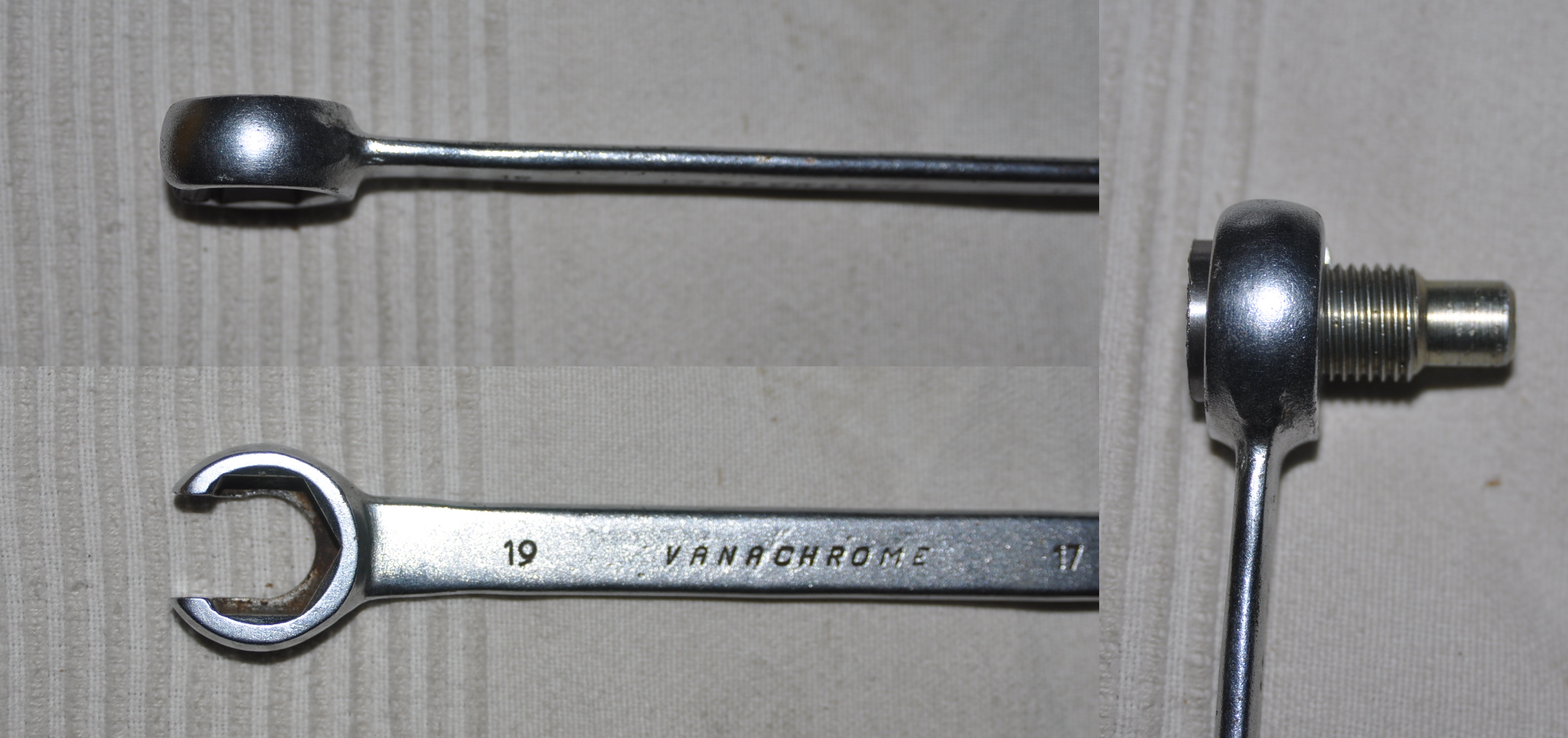

nicolito a écrit : On conseille souvent une clé a oeil coupé pour passer le fil d'alimentation et acceder plus simplement à l'ecrou.
Pas nécessaire le connecteur passe à travers la clef de 19.
24) Le problème avec les clefs à tuyauter c'est qu'elles sont rarement coudées et rarement 12 pans.
Ce qui peut présenter selon la position de l'écrou une gène pour le débattement.
25) Il y a ça aussi, mais toujours pas 12 pans mais peut-être plus simple à positionner.
Le problème des clefs coupées maison, c'est quelles ne sont pas prévues pour et s'écartes si l'effort est trop grand.

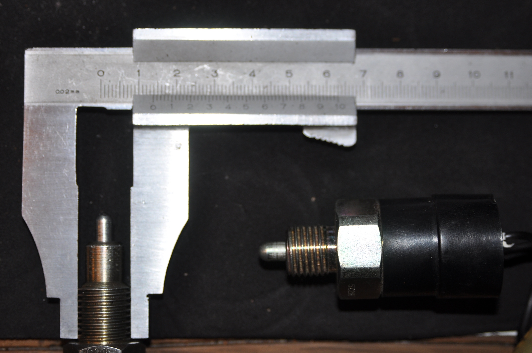

Tu aurais pu le garder. Tu fais comment pour rouler avec un trou dans la boite ? Certes c'est un pas standard, tu peux peut-être trouver un autre modèle dans une autre marque, mais pas évidant qu'il soit enclenché.
La longueur totale: De la portée du joint jusqu'au bout du téton est de 35mm; le téton sort de 8mm.
Le filetage, c'est du M14, longueur filetée 16 mm, tu peux peut-être trouver une grosse vis pour boucher le trou en attendant de trouver un contacteur.

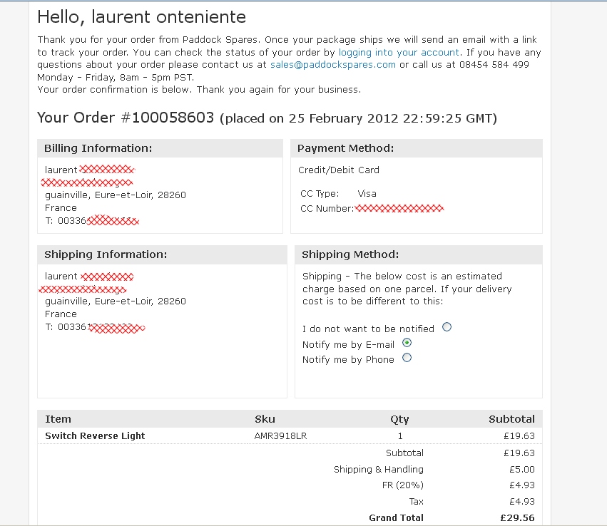

par contre je tape (amr3918 ) chez pad...ck et il n'on pas la piece ??
J'en ai profiter pour passer une commande, chez ton fournisseur, pas de notification de rupture de stock. Le prix est donné hors taxe sur le catalogue :( .
Par curiosité, je passerai chez le concessionnaire le plus proche de la maison pour voir le prix pratiqué dans le réseau Land Rover. Car une note de 29,56£ cela nous amène à 35,47 € donc avoir...

Donc il est clair, qu'il n'est pas interressant de commander le contacteur chez Paddock. Comme tu peux le voir sur la facture de commande cela revient plus chère de commander en Angleterre que chez le concessionnaire: 35,47 € au lieu de 34€. D'autre part, je ne comprends pas le problème de commande que tu as eu chez Paddock? Ils m'ont confirmé ce matin la commande (Your order no. 100058603 is now being processed).
Mais finalement ce n'est pas plus mal, comme ça, en cas de problème, tu peux toujours ramener le contacteur chez LR alors que chez Paddock, ce genre de manip, risque d'être très compliqué .
Quant aux délais de livraison, il serait interressant de savoir lequel de nous deux auras le contacteur en main le premier.
