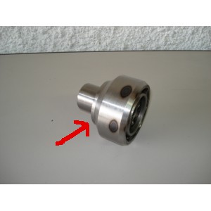

voila en photo la piece en fleche rouge est bloquer tourne avec tout l ensemble,alors qu elle devrait etre independante et entrainer le joint homo a l interieur de la noix non?je pense a un mauvais montage donc la baghttp://www.landroverfaq.com/download/file.php? ... 2f3ee2d5cd
ue en cuivre qui est a linterieur doit se trouver en fait a l exterieur comme indiquer en marron ?

cuba84 a écrit :[oila en photo la piece en fleche rouge est bloquer tourne avec tout l ensemble,alors qu elle devrait etre independante et entrainer le joint homo a l interieur de la noix non?
oui

cuba84 a écrit :voila en photo la piece en fleche rouge est bloquer tourne avec tout l ensemble,alors qu elle devrait etre independante et entrainer le joint homo a l interieur de la noix non?je pense a un mauvais montage donc la bague en cuivre qui est a linterieur doit se trouver en fait a l exterieur comme indiquer en marron ?
J'ai du mal avec tes écrits.
Le demi arbre que tu montres, doit en effet tourner et entrainer le joint homocinétique avec peu d'efforts si tout est aligné.
Il n'y a pas de bague en cuivre à l'endroit que tu indiques.
As tu désassemblé le joint homocinétique et le demi arbre ?
Qu'est ce que tu as fait exactement dans ta réparation ? As tu changé de fusée ?

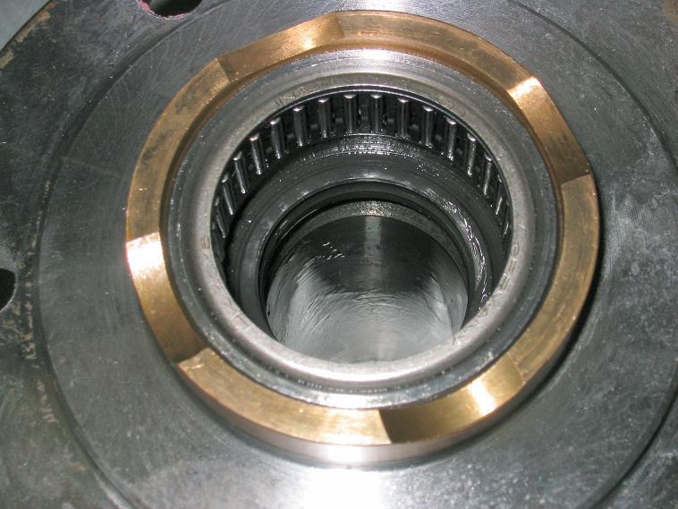

Le joint homocinétique doit s'insérer dans une sorte de bague (peut être pas en cuivre, mais en tous cas, un alliage de métaux assez tendre, à l'intérieur de la fusée.
Si on ne prend pas garde, au montage de la fusée, le joint homocinétique se positionne de biais, bloquant la transmission.
C'est du vécu.... :sm2:
Seule solution, démonter la fusée, et maintenir le joint plaqué contre la fusée au serrage.
Voilà... :sm11:

je me trompe ou bien il y a plusieurs versions pour ce joint homocinétique? de même, dans la fusée, sur certains montages on trouve une bague bronze, sur d'autres un roulement à aiguilles ... il faut être certain d'avoir les bonnes références. Ensuite cette bague ou ce roulement peut ne pas être complètement rentré dans son logement ...

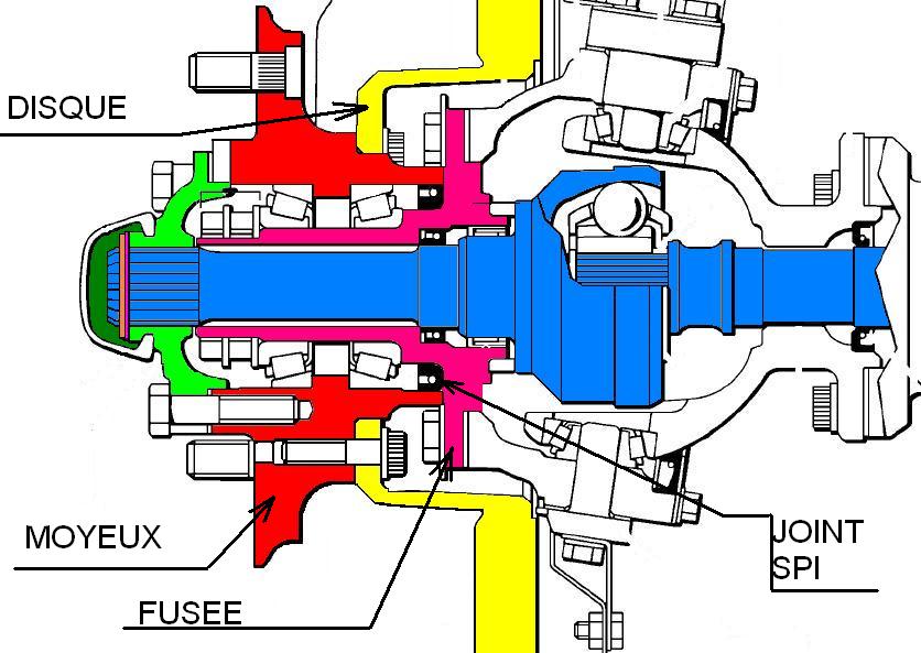

oui à cause du joint homocinétique qui n'intègre pas le bout d'arbre qui dépasse de la fusée (sur le 200, le bout d'arbre est sur lamain meneuse
ici la coupe du moyeu de 300
il faudrait la coupe pour le 200 pour comparer

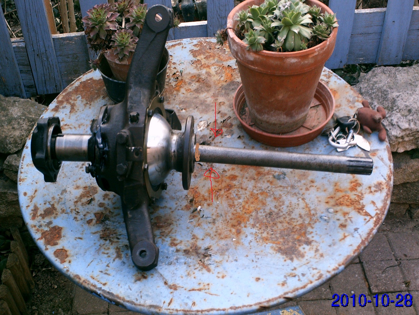

voila la fusee si je bloque seulement le deuxieme ecrou l rbre tourne plus deja

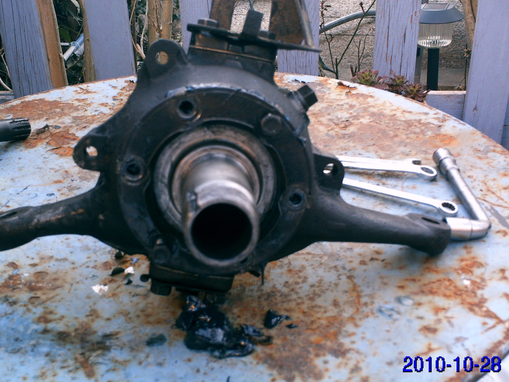

voici la fusee sortie avec sa bague seertie
