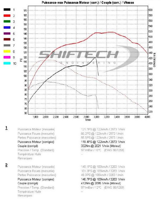

Gabrielle a écrit :Et le pourquoi des bridages de ces moteurs, on le connait? Pollution ou securité?
Pour ce que j'ai pu en lire, pour raisons de conformité anti-pollution.
Il me semble qu'à la sortie du 2.4 (en 2007) pour d'autres pays qu'en Europe le véhicule pouvait être livré non bridé, programmé en mode PDI (Pre-Delivery Inspection). Ce qui indiquerait que la bride électronique n'était donc pas un dispositif de sécurité, mais bien un "artifice" de mise en conformité aux normes euro 4.
Ci-dessous, cf à 3000 tours les courbes en noir, avant débridage :
Il s'agit donc, à priori, d'un dispositif qui empeche le moteur de passer au dela de 3000 Tours?
Ca me semble bien bas, meme si je ne suis pas adepte des hauts regimes sur un moteur a huile lourde. Ca n'entre en fonction que sur les derniers rapports? C'est couplé avec la vitesse du vehicule?

Re: Defender Td4 - Moteur Ford année 2011 - Vitesse
Gabrielle a écrit : Il s'agit donc, à priori, d'un dispositif qui empeche le moteur de passer au dela de 3000 Tours? Ca me semble bien bas, meme si je ne suis pas adepte des hauts regimes sur un moteur a huile lourde. Ca n'entre en fonction que sur les derniers rapports?
Oui, en 6e.
Gabrielle a écrit :Bon, apres, je me pose d'autres questions. Par exemple, pourquoi sortir un joli moteur tout neuf, qui est capable de sortir 160 chevaux, pour ensuite le brider? Autant poser un FAP a un Tdi, non ? Sauf que, pour avoir de nouveaux clients, il faut un nouveau moteur?
En amont, il y a la maîtrise de la combustion qui est déterminante (et la réduction de consommation). La réduction catalytique et le filtrage des particules n'interviennent qu'au final.
Et donc, l'importance de mieux maîtriser la combustion t'explique le développement des systèmes d'injection diesel haute pression à rampe commune (common rail). Avec un pilotage électronique. C'est le cas du 2.4 l tdci (le moteur Ford, surnommé puma)
Note aussi que le fait d'équiper un véhicule d'un filtre à particules implique aussi ce pilotage électronique de l'injection, lorsque le cycle de nettoyage du FAP a besoin d'une post-injection. C'est le calculateur qui gère cela.
Ces quelques éléments de réponse te permette de comprendre que le précédent moteur, le td5 à injecteurs-pompe, n'était pas "évoluable" pour passer à la norme Euro IV qui est entrée en vigueur en 2006.
