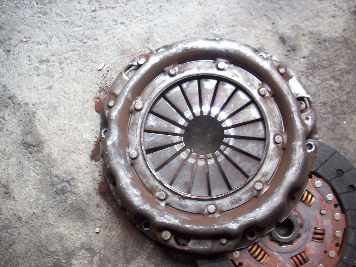

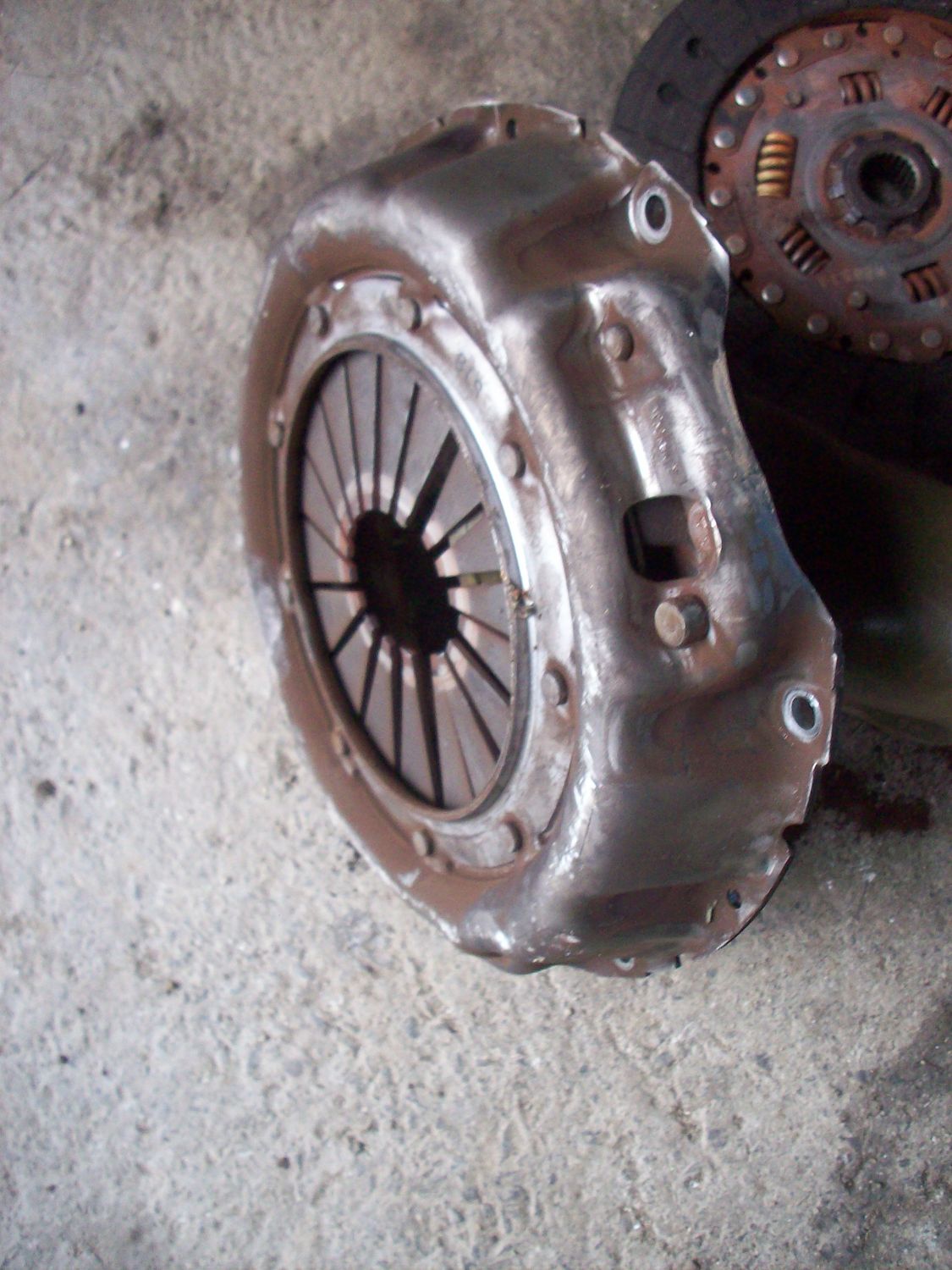

Usure tres, tres bizarre du diaphragme ou l empreinte de la butee n est pas centree... bizarre, le mecanisme ne tounait pas rond?
Il semble meme que sur les lamelles du haut , il y a deux empreintes differentes.
Pourrais tu faire une photo de face une fois demonte, svp.

Pour Moudj que pense tu des photos sur l'embrayage ? c'est le mécanisme qui est mort.
Voila l'embrayage est refait à 183500 kms j'espère qu'il tiendra longtemps ....
