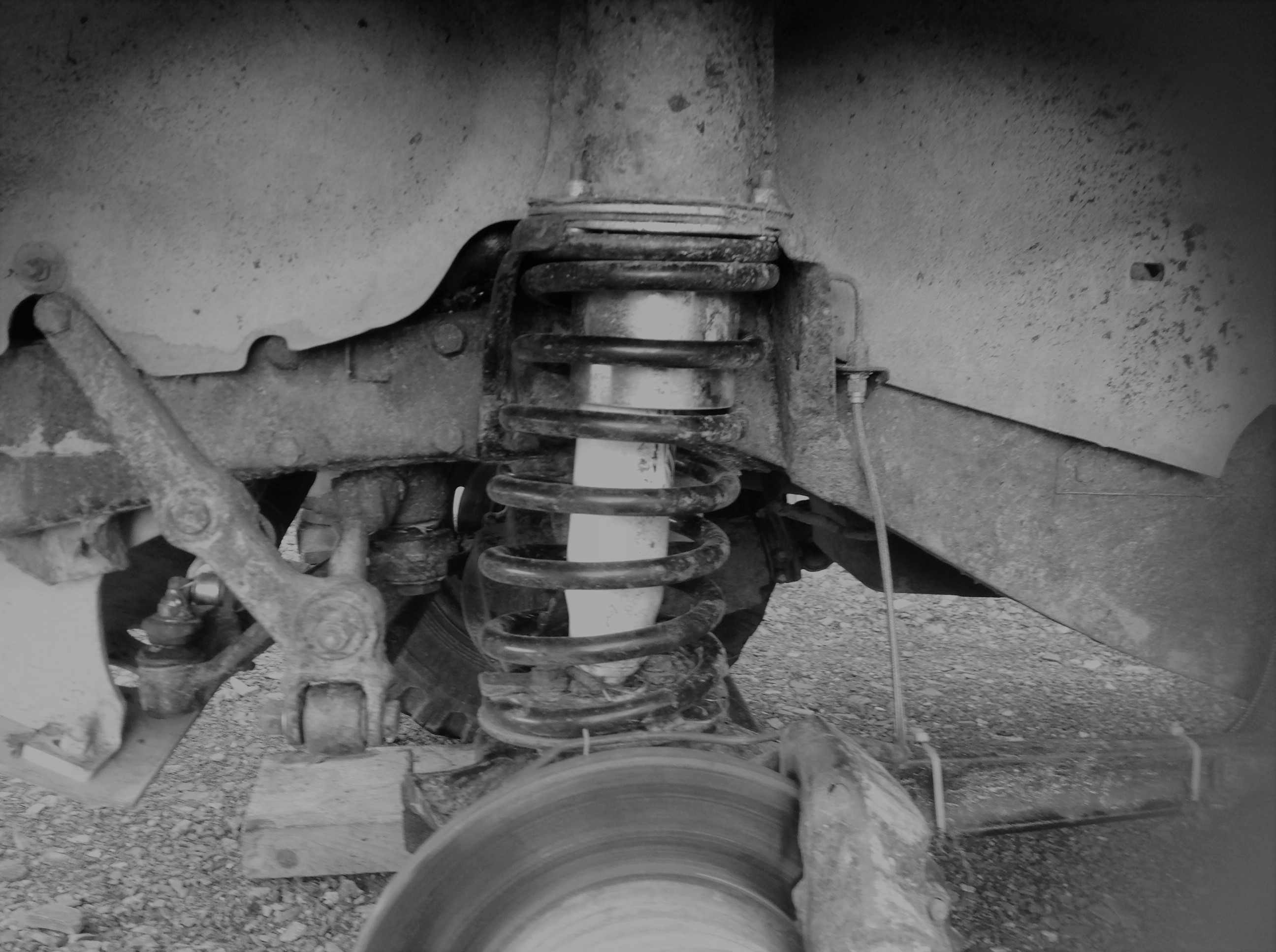

Amortisseur frotte la chapelle
Re: Amortisseur frotte la chapelle

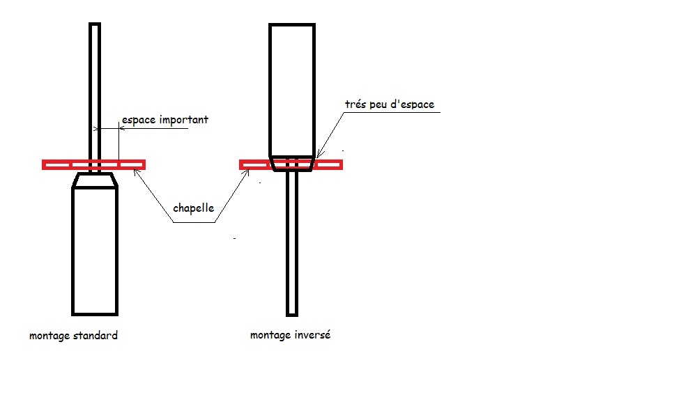

pour ton problème, je me demande s'il ne trouve pas son origine dans le montage inversé de l'amortisseur,
regarde ce petit schéma:

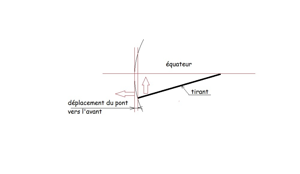

quand au fait que cela frotte sur l'avant, je pense que c'est la géométrie des tirants "sous l'équateur" :mrgreen: qui en remontant repousse le pont vers l'avant:

Ou est il ecrit qu'il y a montage inversé ?

Nanard, mon amorto est monté plongeur en haut et corps en bas comme celui de gauche sur ton schéma. Mais dans un sens ou dans l'autre, de toute façon, le corps est également en frottement sur la chapelle.
ok, ok, c"était une idée comme ça :mrgreen: :mrgreen:

De toute facon , il ne faut pas monter ce type d'amortisseur à l'envers.

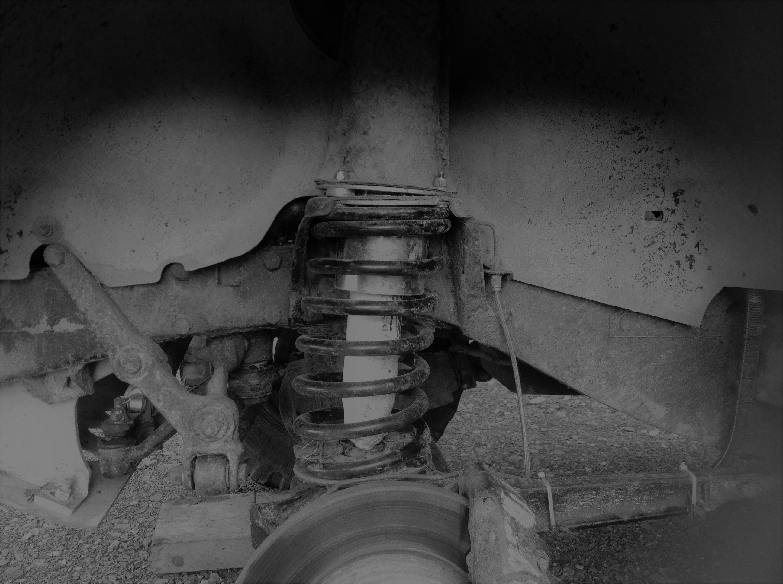

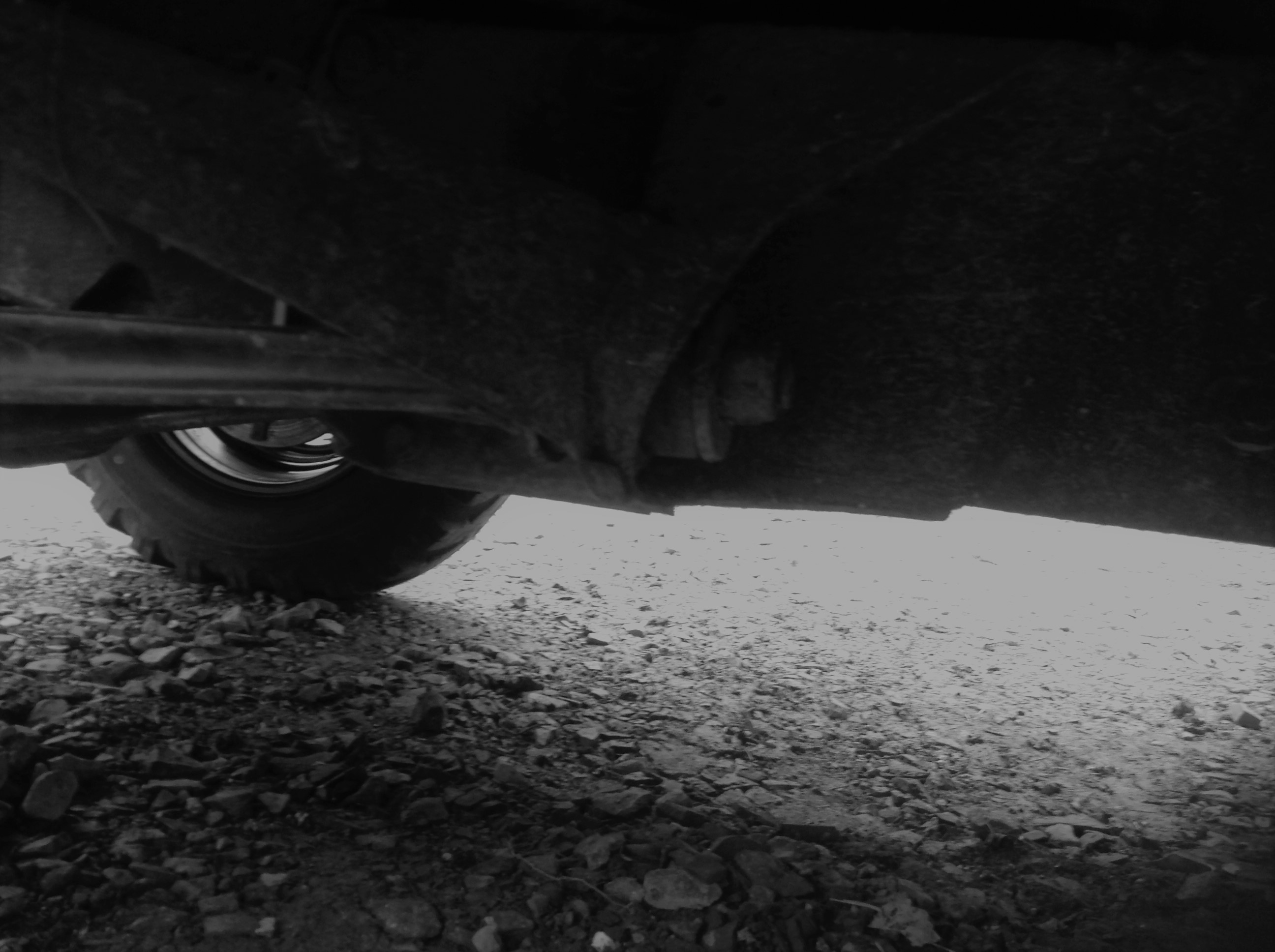

j'ai le même problème mais se sont les anti-déboitements qui frottent sur l'amortisseur
je voudrais savoir; les tirants de pont sont identiques entre disco et def
Messages : 13965
fauvelb a écrit : je voudrais savoir; les tirant de pont sont identique entre disco et def
Je ne sais pas exactement, mais ce qui est sûr c'est qu'ils n'ont pas la même référence LR, et que pour le Def (avant 2007) il y a deux références différentes.
Ce qui est clair, c'est que tu as un problème de suspension car le ressort ne doit pas partir de travers. Tirants trop longs ?
The Pater a écrit :Ce qui est clair, c'est que tu as un problème de suspension car le ressort ne doit pas partir de travers. Tirants trop longs ?
+1

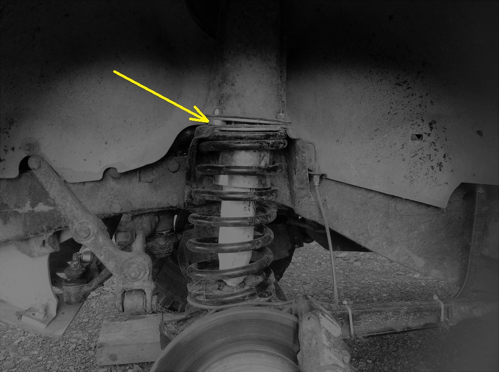

Pourquoi sur une photo on aperçoit un empilement de rondelles à l'avant de la chapelle....? c'est un bricolage que tu as tenté pour limiter le problème du frottement de l'amortisseur à l'avant ?
fauvelb
Messages : 173
Enregistré le : 30/12/2015 16:29
Message non lu par fauvelb »
oui avec les rondelles j'incline la chapelle
ce qui permet d’éviter le frottement

je suis d'accord avec le faite qui il y a un problème avec les ressorts
il faudrait arrivé a connaitre les différentes longueur de tirants
Des Procomps, durites aviations, il est rehaussé ce Def non?
Ca donne l'impression d'un plus 10 cm avec des tirants d'origine. Du coup l'angle de chasse part vers l'avant et déforme les ressorts.

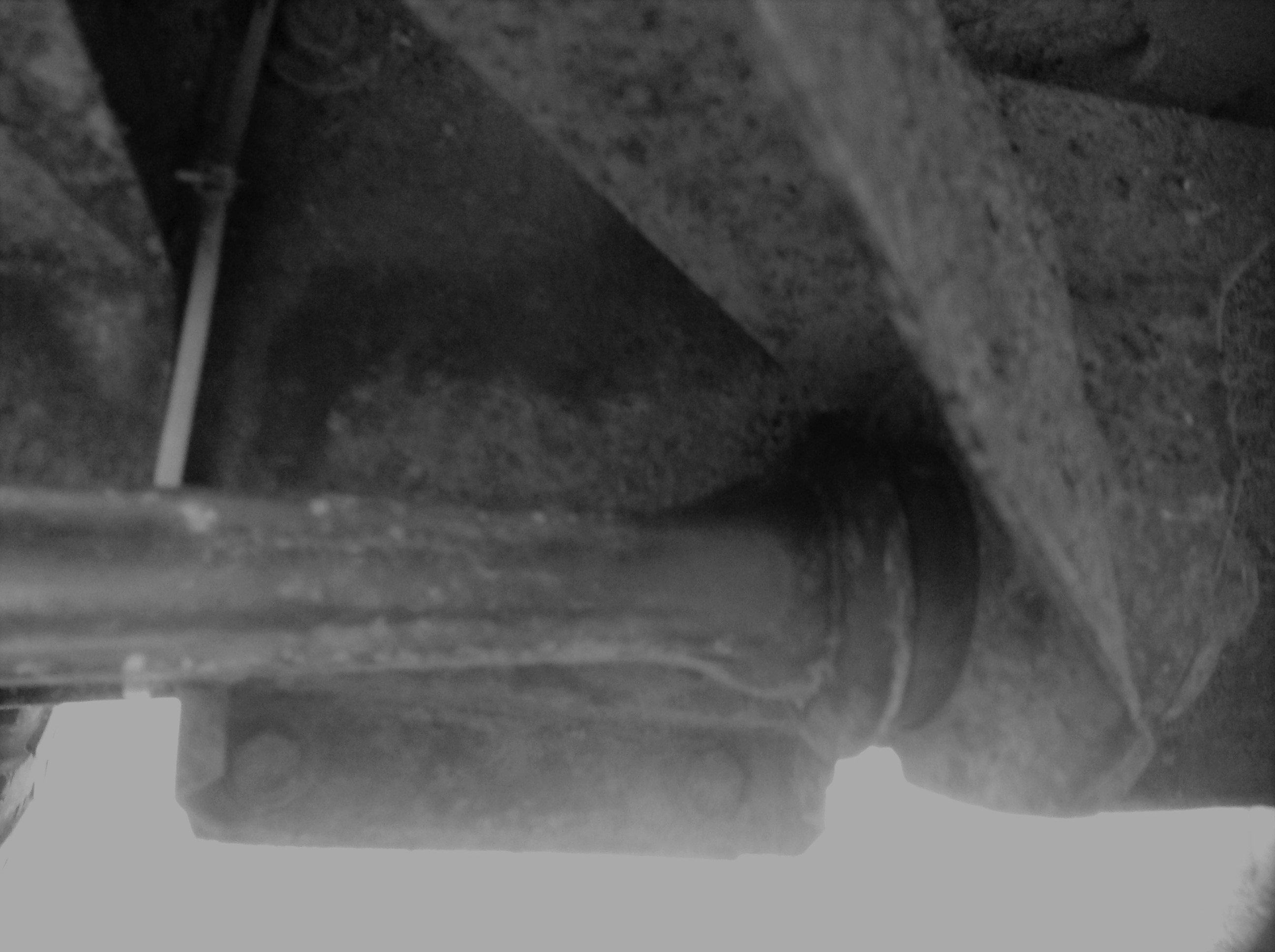

voici des photos
Il n'y a rien d'anormal sur le montage, en tous cas sur ce qu'on peut voir. Une photo des fixations côté pont serait un plus.
fauvelb a écrit :cela existe des tirant plus court? :arrow:
J'en sais rien, mais il y a plusieurs références, peut être que certains sont plus court que d'autres. Quel est le modèle de ton Def, de quelle année est-il? La référence d'origine nous apportera peut être un élément de réponse...
