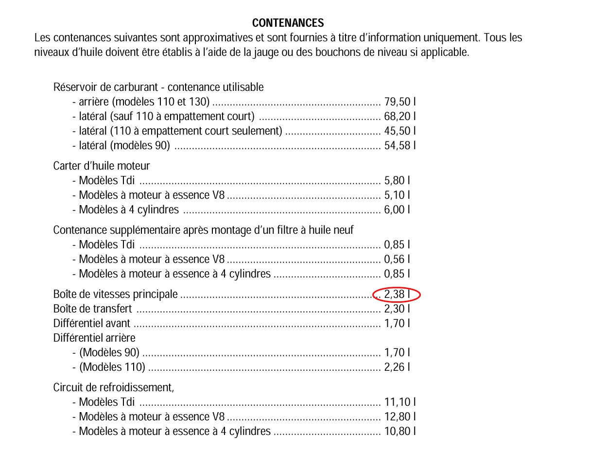

Simplement pour faire remarquer que lors de la vidange de ma R380, je n'ai recueilli que 2,2 L d'huile sur les 2,7 annoncés. Cela vous parait-il normal ou faut -il suspecter une fuite ?
Re: Niveau boite ?
nanard833 a écrit : Simplement pour faire remarquer que lors de la vidange de ma R380, je n'ai recueilli que 2,2 L d'huile sur les 2,7 annoncés. Cela vous parait-il normal ou faut -il suspecter une fuite ?
Difficile à dire, il peut y avoir de la fumée sans feu mais c'est rare.
Questions:
Lors du dernier remplissage, qu'elle a été quantité introduite, 2,2l ou 2,7l ?
Sur les anciennes boites 4, LT95 des anciens range ou land V8, qui avait le carter du transfert et de la boite qui ne faisait qu'un, on pouvait constater que le transfert se vidait dans la boite malgré la différence de hauteur et on se retrouvait avec un carter de transfert vide et celui de la boite archi plein, mais là, je ne pense pas que la boite puisse se vider dans le transfert.
Donc, si pas de trace d'huile nul part, je mettrait en cause le dernier remplissage, car 0,5l d'huile cela laisse des traces. Le trou du passage de gué sous la cloche de boite est il sec?
Enfin la quantité de 2,7l est annoncée dans quel document ? Car apparemment, on a une divergence sur l'annonce:
2,2l pour 2,38l, je dormirai d'un sommeil serein, calme, détendu et réparateur :wink:

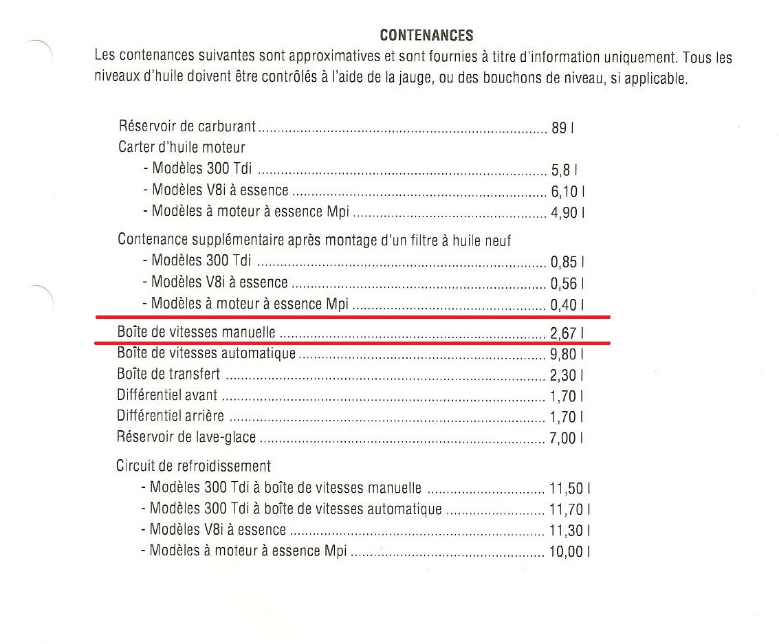

LØLØ a écrit : Enfin la quantité de 2,7l est annoncée dans quel document ? Car apparemment, on a une divergence sur l'annonce:
Dans le manuel d'atelier du Def 300 Tdi, la contenance de la R380 est de 2.67 litres.

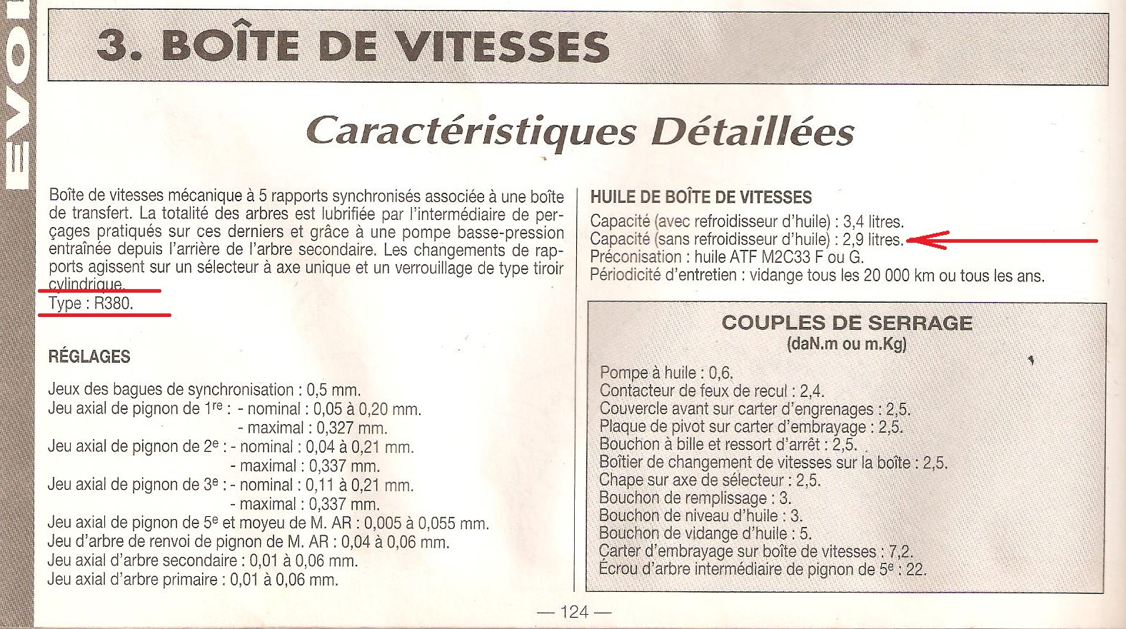

Salut LØLØ et Pater,
Bon d'abord j'ai confondu la LT77 avec la R380 mais y a pas bésef de différence: 2.7L contre 2.67L soit 0.03L pas de quoi fouetter un chat :mrgreen:
Par contre la RTA partie évolution à partir de 94 donne 2.9L :shock:
LØLØ je sais pas d'où tu tiens tes infos mais tu es certainement dans le vrai car après mûre réflexion :mrgreen: si j'avais une fuite, j'en aurai remis davantage que la quantité recueillie lors de la vidange.....non?
Hors quif quif : 2.2L vidangé et 2.2L au remplissage sol horizontal pneus gonflés au carré...pas de suintement par le trou de la cloche...ni entre les 2 boites
contenance annoncée R380:2.9L
contenance annoncée R380:2.67L
contenance annoncée LT77:2.7L
Re: Niveau boite ?
nanard833 a écrit :
LØLØ je sais pas d'où tu tiens tes infos ]
L'info vient du RAVE (manuel d'atelier électronique land rover sous forme de pdf interactif), Je n'ai pas confiance dans la RTA.
