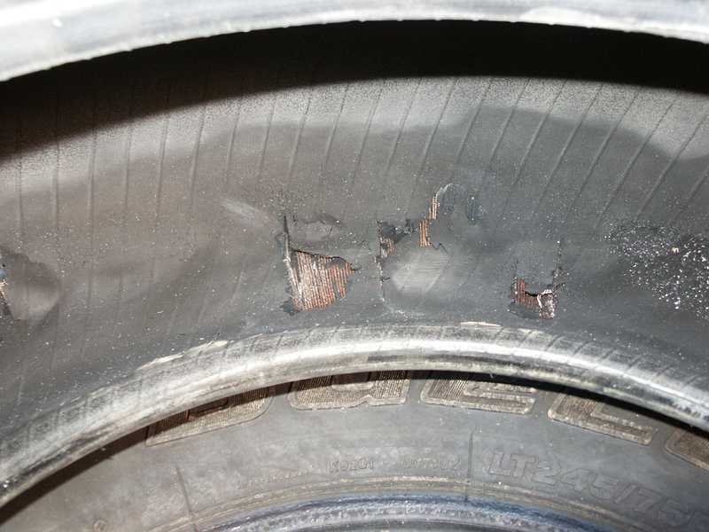

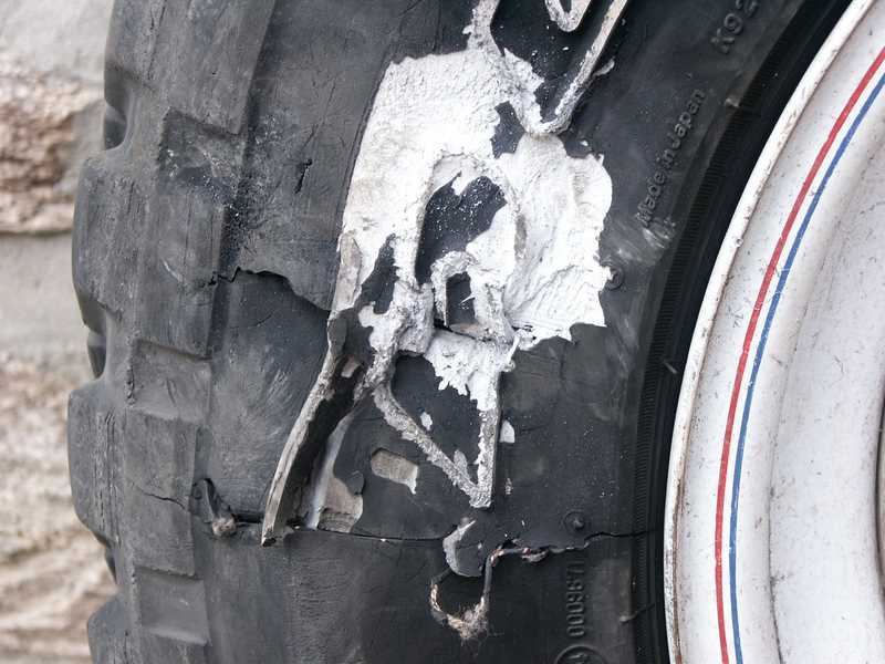

C'était en été, et j'ai du faire genre 30 km sur autoroute à 80, 90km/h maxi, je m'arrêtais a chaque station service, à la recherche d'un compresseur en libre service!! et pas de chance, il n'y en avait pas... Sauf à la station située après l'éclatement!!! Depuis j'ai toujours un compresseur 12v dans le coffre!
A noter aussi, que le pneu pouvait avoir eu un (ou plusieurs) pet sur le flanc qui n'était pas visible, et que ce 'mauvais traitement' l'a achevé prématurément?? on n'en saura jamais rien, j'avais acheté ces pneus d'occase...
Je ne sais pas si cette photo de l'intérieur correspond à celle de l'extérieur...
J'ai d'autres photos, et toujours le pneu qui traine dans un coin! Ca m'es arrivé y'a 10 ans... conservateur, moi??? :mrgreen: :mrgreen:
