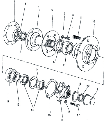

Ton joint de moyeu, coté interne peut aussi être un peu usée...
Il est où celui-là... ???
J'ai démonté... mais bon... je ne vois pas d'où vient cette fuite ???
Ton montage est très similaire à celui-ci :
http://www.landroverfaq.com/viewtopic.php?f=26&t=1280
C'est celui coté interne au moyeu. S'il fuit, la graisse ou l'huile va sur le disque de frein.

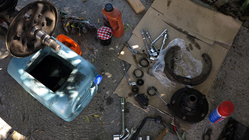

Bon, je vais démonter encore plus... mais je me demande si ça vient pas d'ailleurs... cylindre de frein ???
Maintenant que c'est démonté, autant changer :mrgreen:

La fusée a un méplat et non une gorge pour la rondelle frein de l'écrou de réglage des roulements : c'est pas d'origine cela car apparu bien après ton 1986.

Je me demande bien ce qui est d'origine sur mon Def... alors à réception des pièces ce jour, je me demande bien si ça va se monter ???
Quelles sont donc les différences... les roulements, joints, écrous, rondelle, etc, sont-ils les mêmes ???

Pièces reçues ce jour... mon def correspond au réf 86-93 chez mon fournisseur... donc roulements, joint, cylindres de frein... ok... mais alors machoires ???
Je pense qu'il a du se tromper dans les références... pour un kit frein arrière, je ne reçois que deux machoires et qui plus est, les miennes font 4 cm de largeur et celles reçues 7 cm :mrgreen: ça risque de freiner tout le temps :lol:

Regarde la rondelle frein (n°14) et compare la à la tienne que l'on voit sur la photo. Comme le dit Pater, ça ne semble pas d'origine. Il faudrait trouver l'origine de ton pont AR pour savoir quelles pièces commander.

Tout est démonté... NAH !
Alors les fusées ne ressemblent pas du tout à celles des 1986 ???
Ce qui me chagrine, c'est que pour le moment je suis sur l'arrière gauche et j'ai une fusée de 87 et plus ???
Me demande quelle va être ma surprise en démontant l'arrière droit ???

Bon c'est remonté... avec les anciennes garnitures, faut dire qu'elles n'avaient pas trop pu s'user vu que le cylindre était grippé et que le ressort de rappel du haut était monté à la va comme je te pousse... :sm4:
"Côté niveau, moteur, boîte, ponts, frein, etc...., tout est OK" me disait l'ancien proprio... qu'il disait... même pas un demi-litre d'huile au pont arrière :mouche:

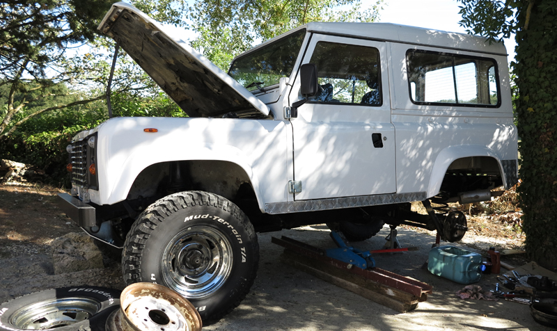

A combien gonflez-vous les mneux ?
J'ai du 255/85/16 ???
Re: Restauration Land 90 de 1986
Thierry Sir Titou a écrit :A combien gonflez-vous les mneux ?
2 bars c'est bien, a toi de voir après en fonction de la charge et du comportement du véhicule. Mais du 255/85/16 avec un 2,5 atmo, tu vas ramer grave.

Ramer... je sais pas, mais ça y ressemble :mrgreen:
