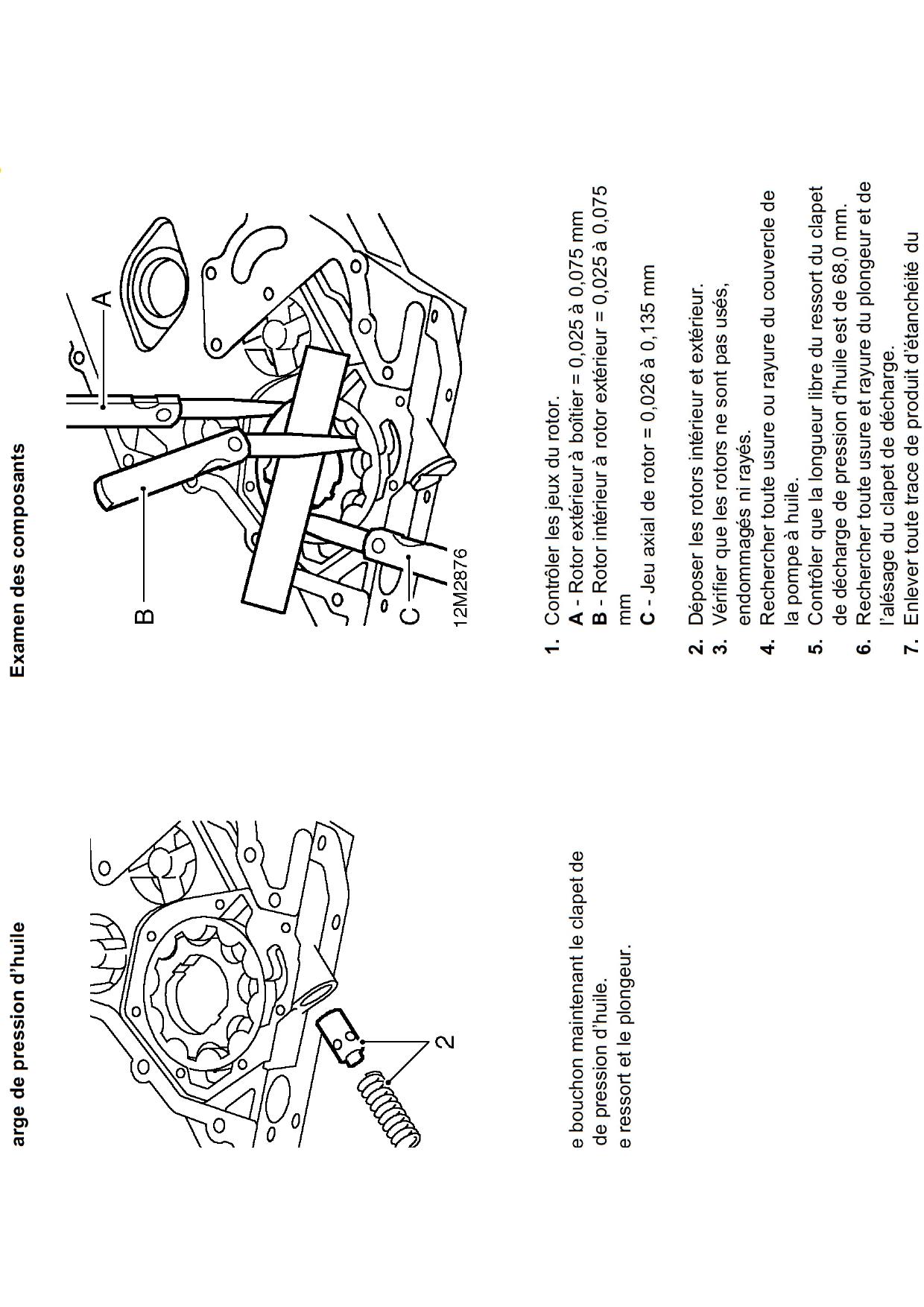

j"ai entendu dire que le rotor s'usait davantage que le carter dans lequel il tourne car les impuretés avaient tendance à s'incruster dans le carter en alu, formant ainsi une surface abrasive qui bouffe l"acier du rotor. :roll:
la cale ne dit pas qui du rotor ou du carter est usé, il serait peut-être interressant de contrôler les jeux A et C avec un rotor neuf présenté dans le carter encore en place.
Si tu es hors côte tu commandes un carter si t'es bon tu conserves le vieux et tu t' épargnes un démontage et 391€ht (310£ht) 470€ ttc :sm9:
