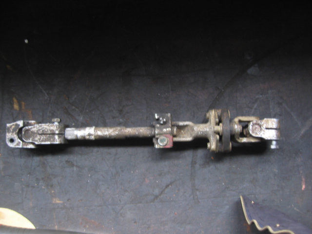

sur range VM j ai trouvé ca (apparemment montable sur le def) :

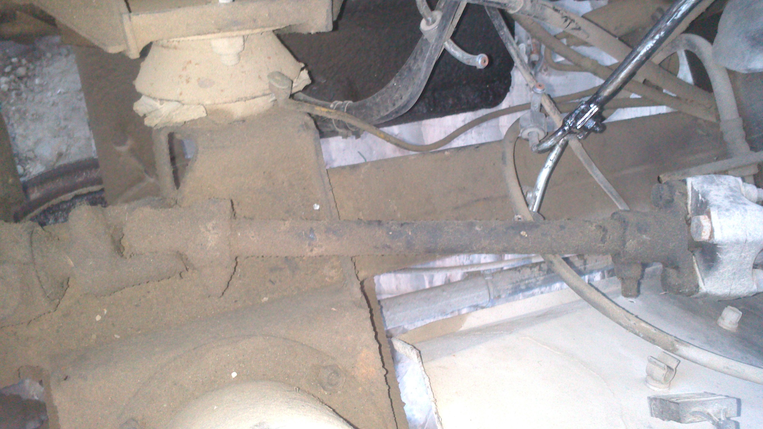

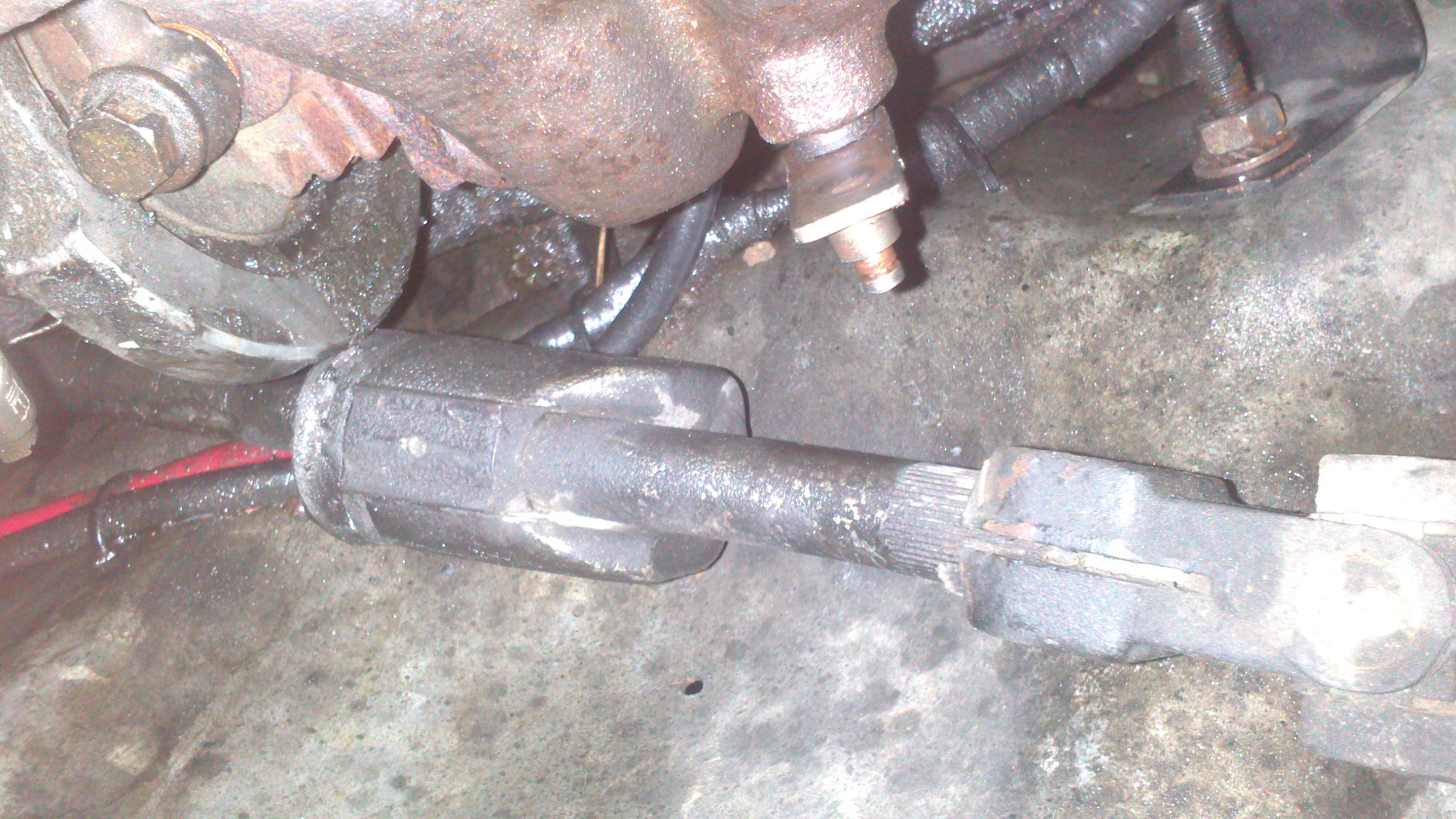

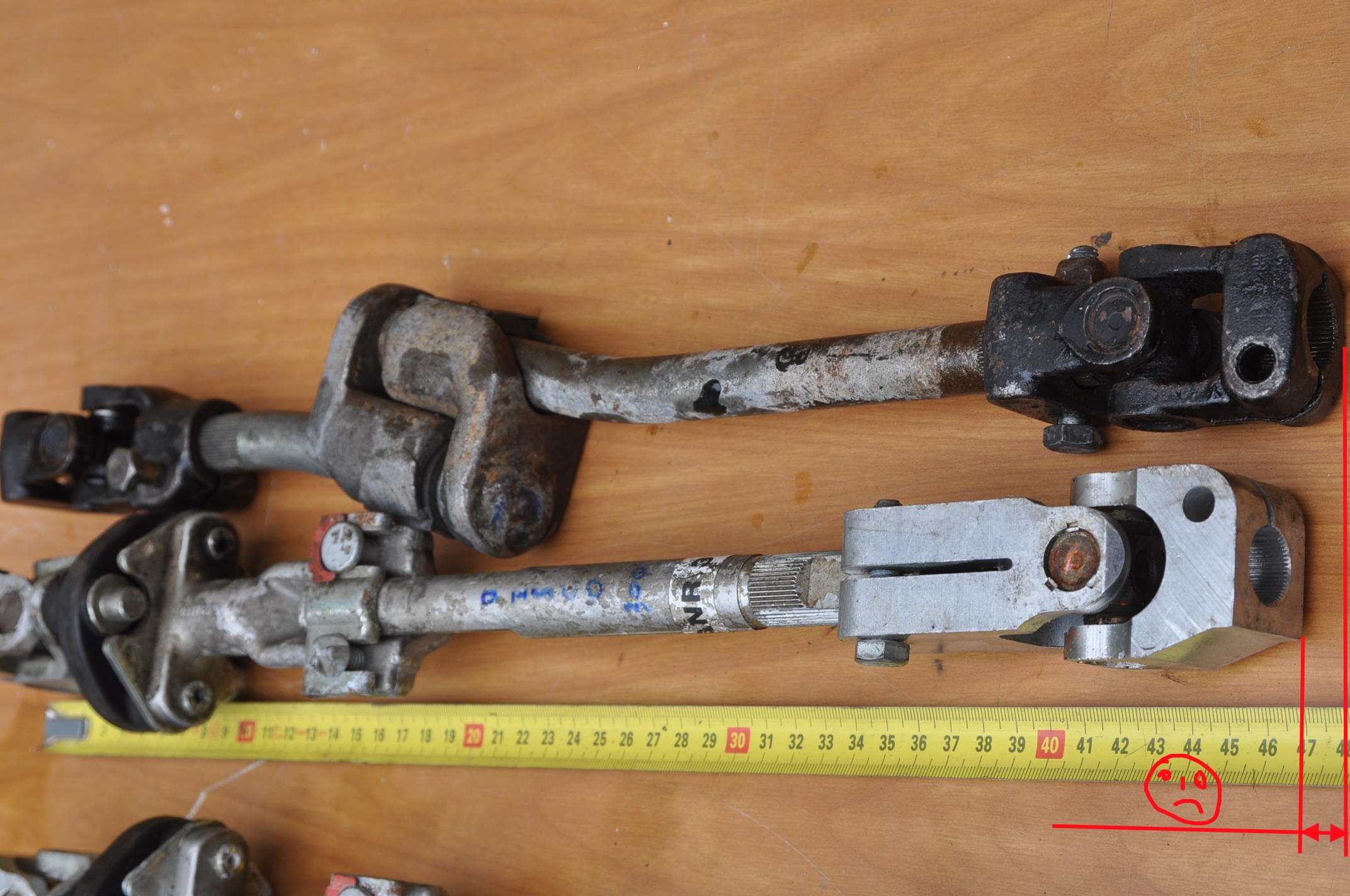

et voici la mienne et son souci (touche le turbo au niveau de l admission)
selon vous messieurs, ca collerai?
je n ai pas les mesures dans l immediat du coup...
Bien sur elle se monterai sans ses "cardans" de canelures a canelures uniquement
merci de vos reactions
et merci a LOLO qui m a l air LARGEMENT calé
Julien
Re: DEF 90 2,5 TD => 200TDI discovery moteur boite
ju842b a écrit :et voici la mienne et son souci
Heureusement que tu as mis une photo. :mrgreen:
Oui normal
Non, regardes bien la photo, il te manquera 1,5cm pour être bien dans les cannelures. J'y ai cru aussi :?
Les petits cardans se monte sur les cannelures. Ce qui n'est pas le cas des colonnes de free sur un des cotés.

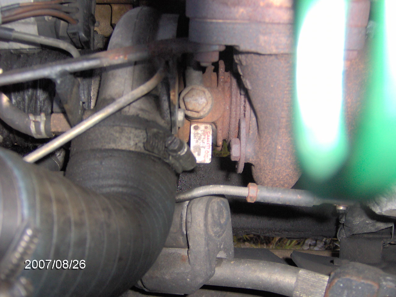

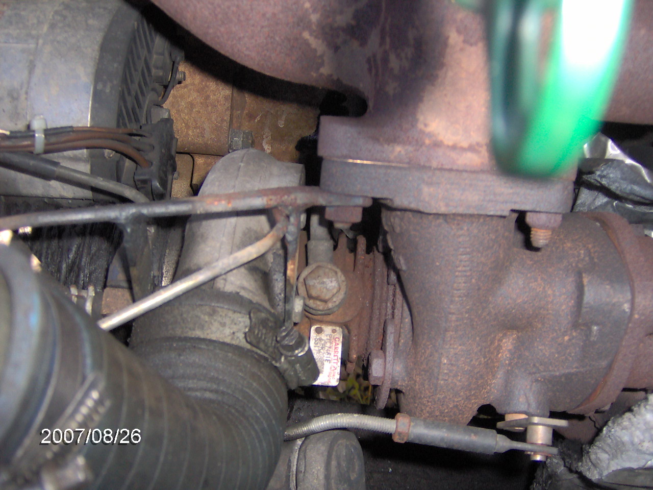

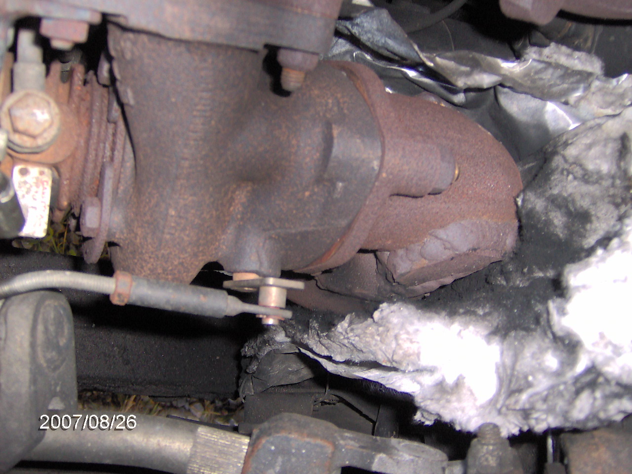

Bonsoir ,voici quelques photos de ma colonne de direction avec turbo disco 200.Escargot tournne d un quart.
Du coup tu as tordu la tige de commande de la wastegate du turbo... perso je n'oserai pas un tel montage!! :shock: tu as vérifié avec un manomètre que la pression de suralimentation était toujours bien régulée??
Sinon, ça a l'air de passer très juste!!
