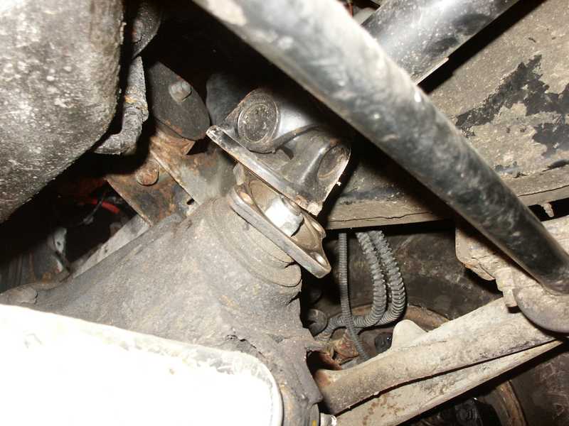

L'arbre avant:
Celui qui est marqué VM88 vient donc d'un range avec LT230, l'autre marqué BW94 vient de mon range 200tdi quand il avait sa borg, on voit la différence de longueur...
Ici c'est l'arbre avant d'une borg warner mis en place sur une LT230, coulisseau rentré a fond et range posé sur ses roues: on voit qu'il ne manque pas grand chose pour que ça passe, si le range était roues pendantes (levé sur un pont 2 colonnes par ex, ou châssis posé sur chandelles...) je penses que ça passerai sans forcer ou très peu, sauf qu'une fois les suspension en compression, l'arbre serait trop long pour laisser la suspension travailler, et ça forcerai entre le pont et le transfert: On n'irait pas loin ainsi! :roll:
