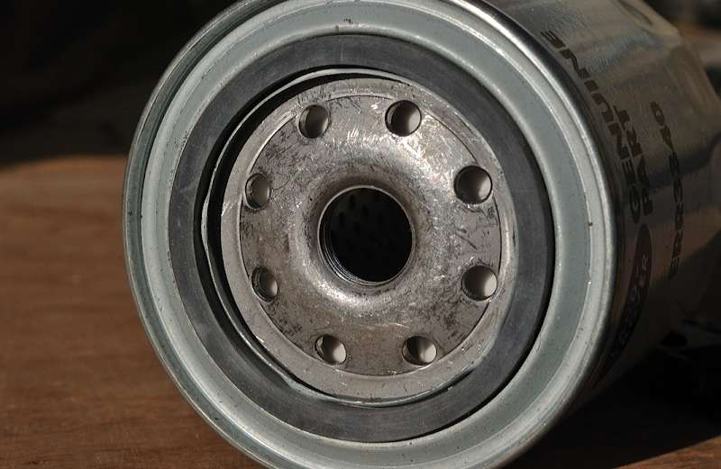

Mais regarde juste, et compare avec mes photo du filtre origine :
A) l'épaisseur de l'épaulement retenant le joint qui sera écrasé. Le joint sera moins bien tenu.
B) l'épaisseur de la tôle que tu peux voir au niveau des trous. Très grosse différence là.
Très clairement le filtre marqué Britpart coûte nettement moins cher à fabriquer et est bien moins rigide.
Perso, je n'aurait jamais acheté.
Ben tu vois comme quoi....... faut pas s'étonner si il y a mauvaise étanchéitée etc...etc...

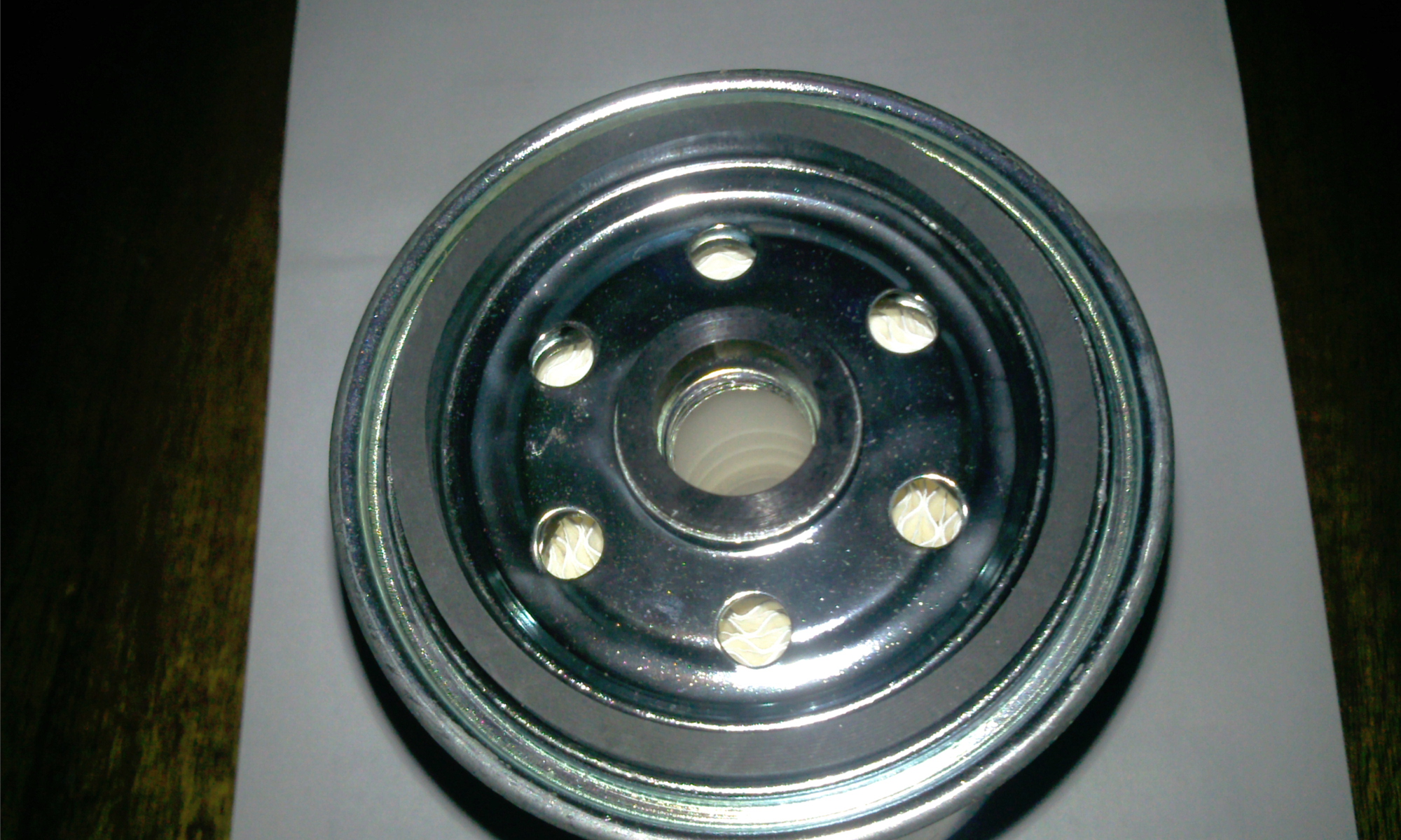

Je me suis déja posé cette question sur la qualité du genuine de paddock, pour lequel je crains parfois de la contrefaçon.
Voici quelques images de ce que l'on reçoit lorsqu'on commande un ERR3340 "genuine" de chez paddock:
Au plasir de lire vos commentaires.

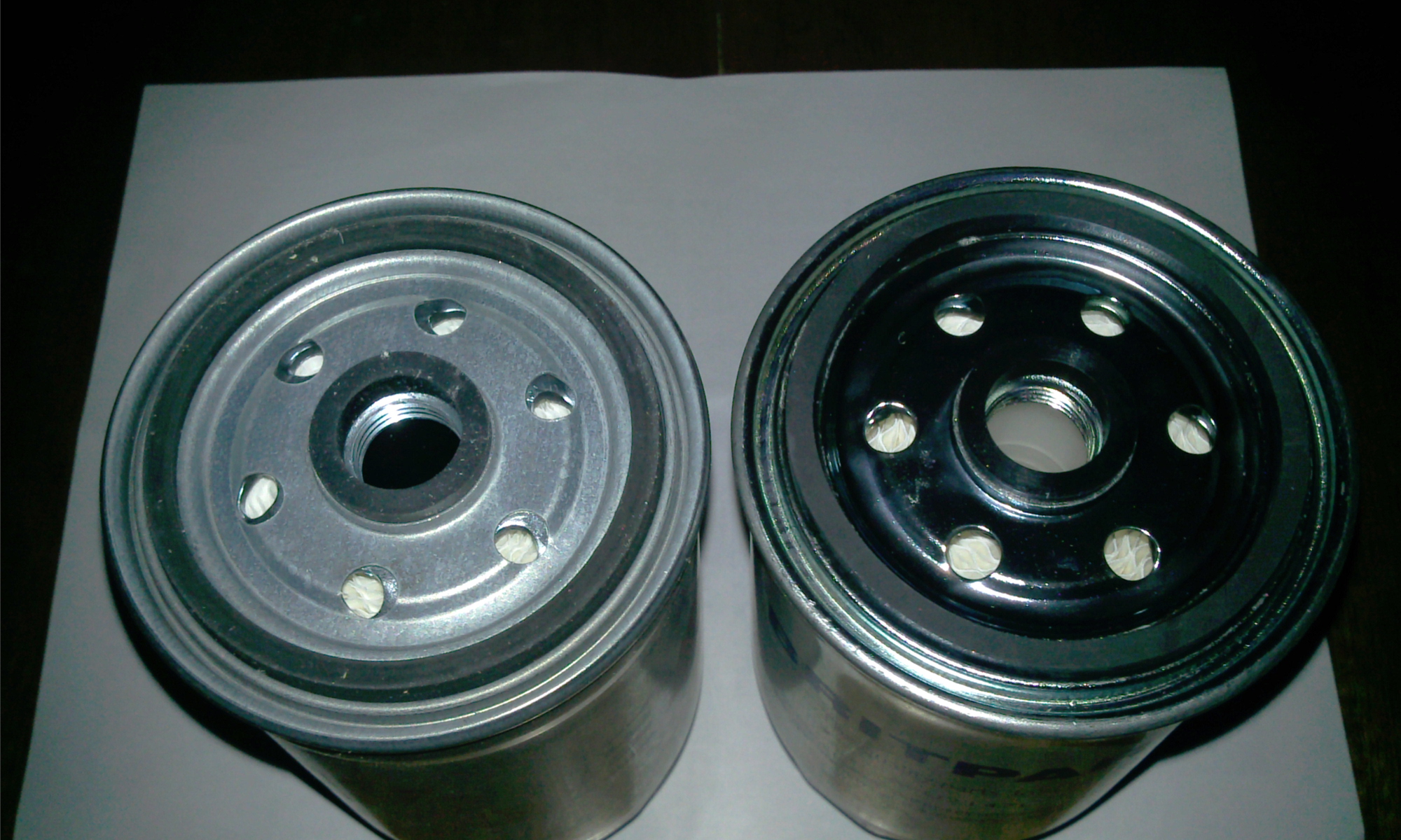

mais j'ai fait quelques photos des 2 modèles de filtre à gas oil qui trainent dans mes étagères
gauche cooper droite britpart
cooper: les yeux pas en face des trous !
britpart: pas trop grand chose à dire
sur le cooper une inscription: NAFTA
côté purge
côté purge

jerome38 a écrit : Au plasir de lire vos commentaires.
Je n'ai jamais vu un tel filtre être "guinine", comme indiqué plus haut.
Contrefaçon ou très très vieux stocks ?
Je ne sais pas si les filtres d'avant 1996 avaient, comme ceux d'aujourd'hui, la numérotation (1, 2, 3 et 4) pour repères lors du serrage.
Ce qui m'inquiète, plus que les marquages, c'est que derrière les trous on distingue du métal derriere ton genuine et le wix, du plastic blanc derriere mon "genuine" paddock. Donc, sauf à se faire leurrer par les conditions de prise de vue, l'intérieur du filtre n'est pas le meme. Le genuine paddock est donc une contrefaçon. Je m'en doutais un peu, sans trop vouloir y croire, mais me voila éclairé.

The Pater a écrit :Mais regarde juste, et compare avec mes photo du filtre origine :
Coût de fabrication plus bas, ok avec toi. Mais la seule chose qui pourrait se produire est l'apparition de fuite si ce filtre se déforme ?
Après reste la qualité de l'élément filtrant, que l'on ne connait pas et qui est, je pense, déterminante.
C'est peut être un bon produit, si on le sert convenablement (pas à la clé), et si l'élément filtrant est à la hauteur ?

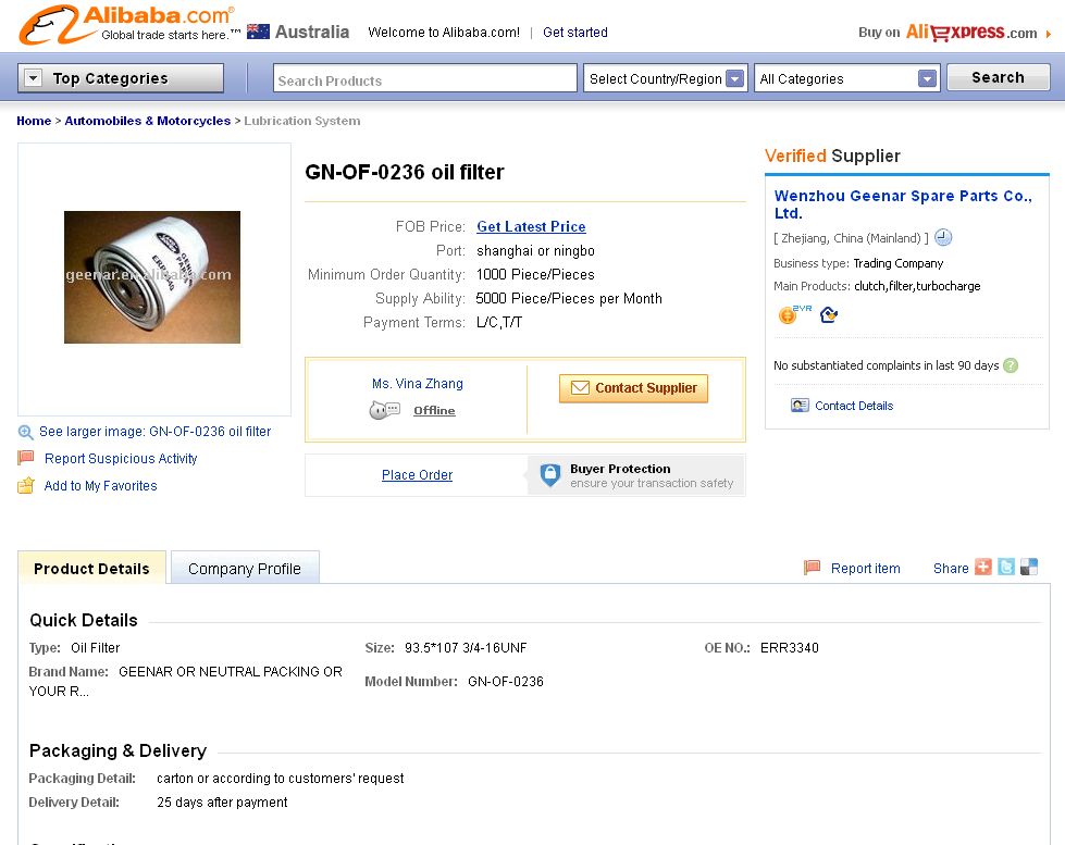

China made ???
Message non lu par ludo59 »
Allez visiter ce lien : http://au.alibaba.com/product/438671435 ... ilter.html
screenshot ci joint :
ERR3340 made in china
Messages : 14030
Re: China made ???
ludo59 a écrit :Allez visiter ce lien : http://au.alibaba.com/product/438671435 ... ilter.html
ben ouais......
Note que souvent, les photos ne correspondent pas au produit livré, les photos étant piquées sur internet.
Et puis un jour, tu retrouveras ces copies sur le marché en Europe.....
