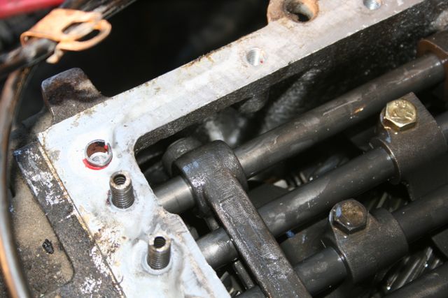

maxt89 a écrit :Je file chercher sur le forum si infos pertinentes.
Je viens de trouver ca... Je commence à baliser là...
Quelqu'un peut me confirmer la boulette infâme..? On a fait tomber le levier de marche arrière, à l'intérieur de la boite ??
Vite, levez moi le doute... :sm1:

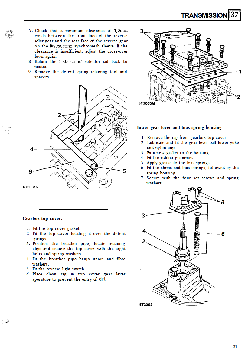

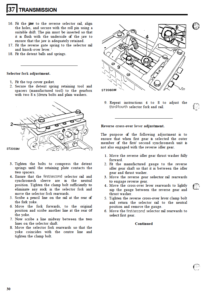

maxt89 a écrit :Comme si on truc bloquait...
Si je comprends bien la doc, je dois avoir la marche arrière enclenchée (jusque là c'est oui) et je dois en plus enclencher une vitesse, d'ou le calage.
Et d'ou l'opération "Reverse cross-over lever adjustment" à réaliser... Le fameux reverse cross-over lever qu'on a fait bouger en enlevant la vis...
Il faut donc que je fasse cette opération non? Qu'en pensez vous?
Le binz c'est que je n'y comprends pas grand chose là... Un peu trop technique pour moi cet anglais ci.
Re: Embrayage qui lâche subitement
L'histoire de la marche arrière est une erreur classique sur cette boite, déjà entendu parler plusieurs fois de cette bévue. Vérifies si l'axe du pignon de marche arrière est toujours bien en place .

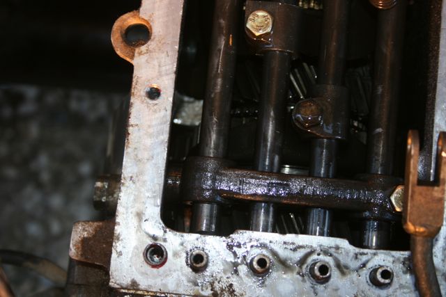

Ca y est ... FINI... :D :D
En fait, le levier de marche arrière, on ne l'avait remis qu'en haut.. Donc sans le bas de repositionné, on ne pouvait pas retirer la roue dentée de la marche arrière en arrière. :lol:
Donc si un jour quelqu'un fait tomber ce levier de marche arrière, sur une LT 85 suite au dévissage par erreur de son boulon/axe :roll:, on peut le remettre avec un fil éléc de 2.5mm2 plié au bout, en prenant bien garde de le repositionner en haut et en bas. Prendre son temps, mais ça passe... Zen quoi :sm6:
