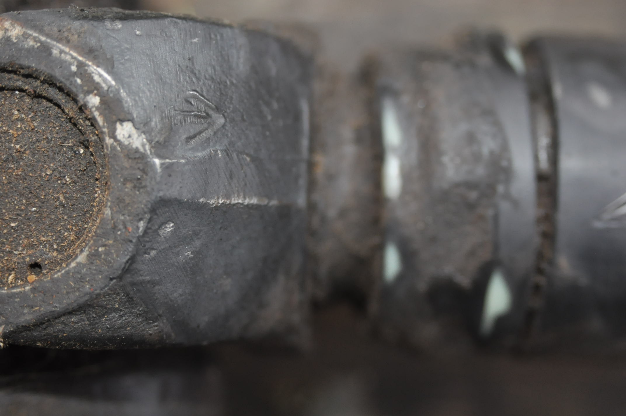

Tu peux faire comme cela, mais repère bien la position en rotation de tes 2 morceaux d'arbre pour les remettre exactement pareil, (au niveau des cannelures du coulisseau) c'est important pour la vitesse de rotation de l'arbre (croisillon alignés a l'arrière, mais en déphasage calculé a l'avant!!), et aussi pour son équilibrage! Donc tu fais un trait de peinture genre correcteur blanc pour les fautes d'écriture (une version avec pinceau c'est mieux a mon avis
) de chaque coté de ton coulisseau, et tu les effaces pas avant remontage
Note qu'il y a un repère d'origine normalement (une flèche ou un trait gravé dans la matière), mais pour le retrouver, c'est pas toujours évident...

Salut,Feub a écrit : Note qu'il y a un repère d'origine normalement (une flèche ou un trait gravé dans la matière), mais pour le retrouver, c'est pas toujours évident...
Dans ce thème: vibrations disco 300 on a déjà un peu abordé le problème.

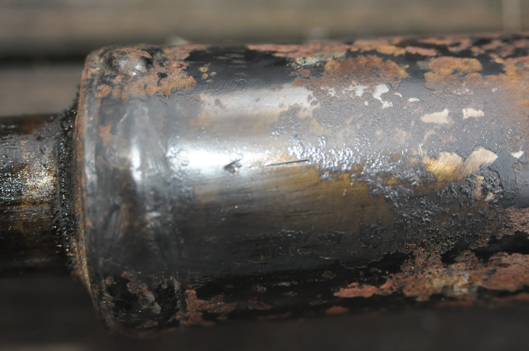

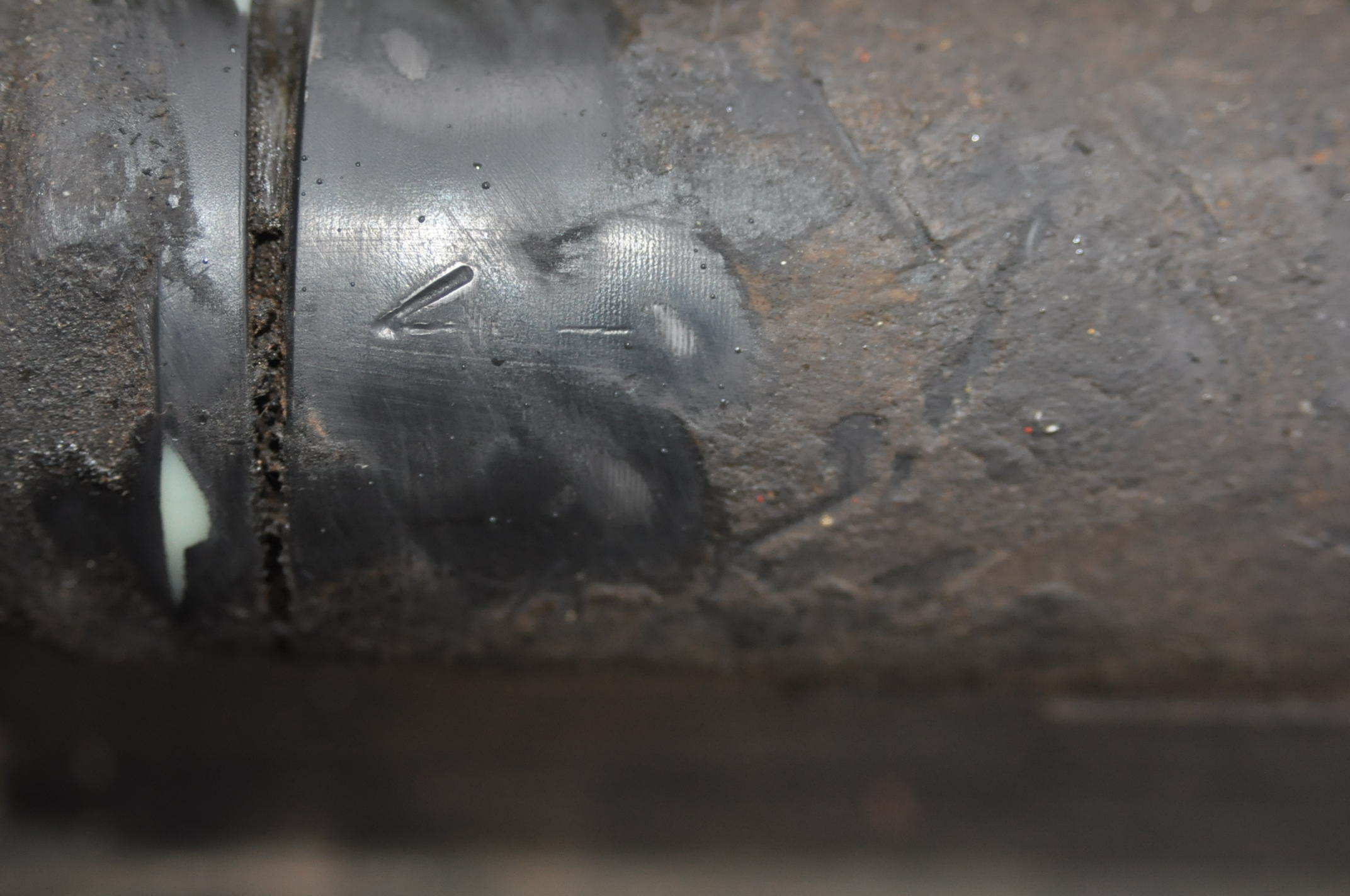

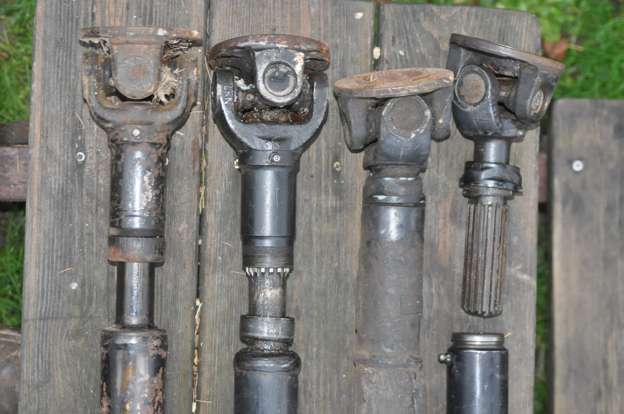

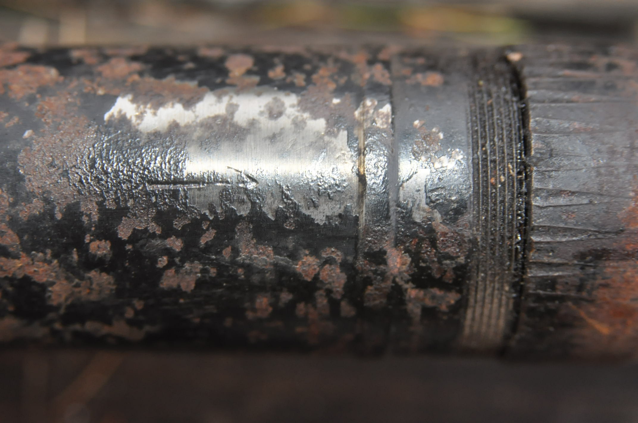

Mais effectivement Hardy à bien raison, sur cette photo, 4 arbres, 3 sont repérer et il faut voir comment et 1, le déboité ne l'est pas, ou du moins, je n'ai rien trouver qui pouvait faire office de repérage d'origine, ça c'est pour confirmer le normalement. En image rapproché pour bien comprendre, que ce que l'on cherche n'est pas évident à voir sous la peinture, la graisse, la crasse...
Premier arbre: Deuxième arbre: Troisième arbre: Sur le troisième arbre les flèches de repères ne paraissent pas alignées, pourtant les fourches solidaire de l'arbre sont correctement alignées. Comme si ces flèches ne servaient uniquement à repérer le coté de la fourche et non un alignement à la cannelure près, qui ici représenterait un désalignement
Pour déboiter les cannelures, il faut dévisser la bague cannelée comme sur le deuxième arbre en partant de la gauche, pour l'autre modèle avec la protection plastique, il suffit de tirer dessus. Embêtant a remettre la bague plastique, qui de toutes façon après un premier démontage ne restera plus jamais en place correctement.

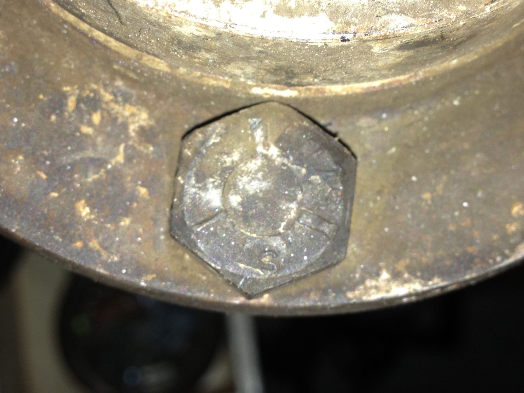

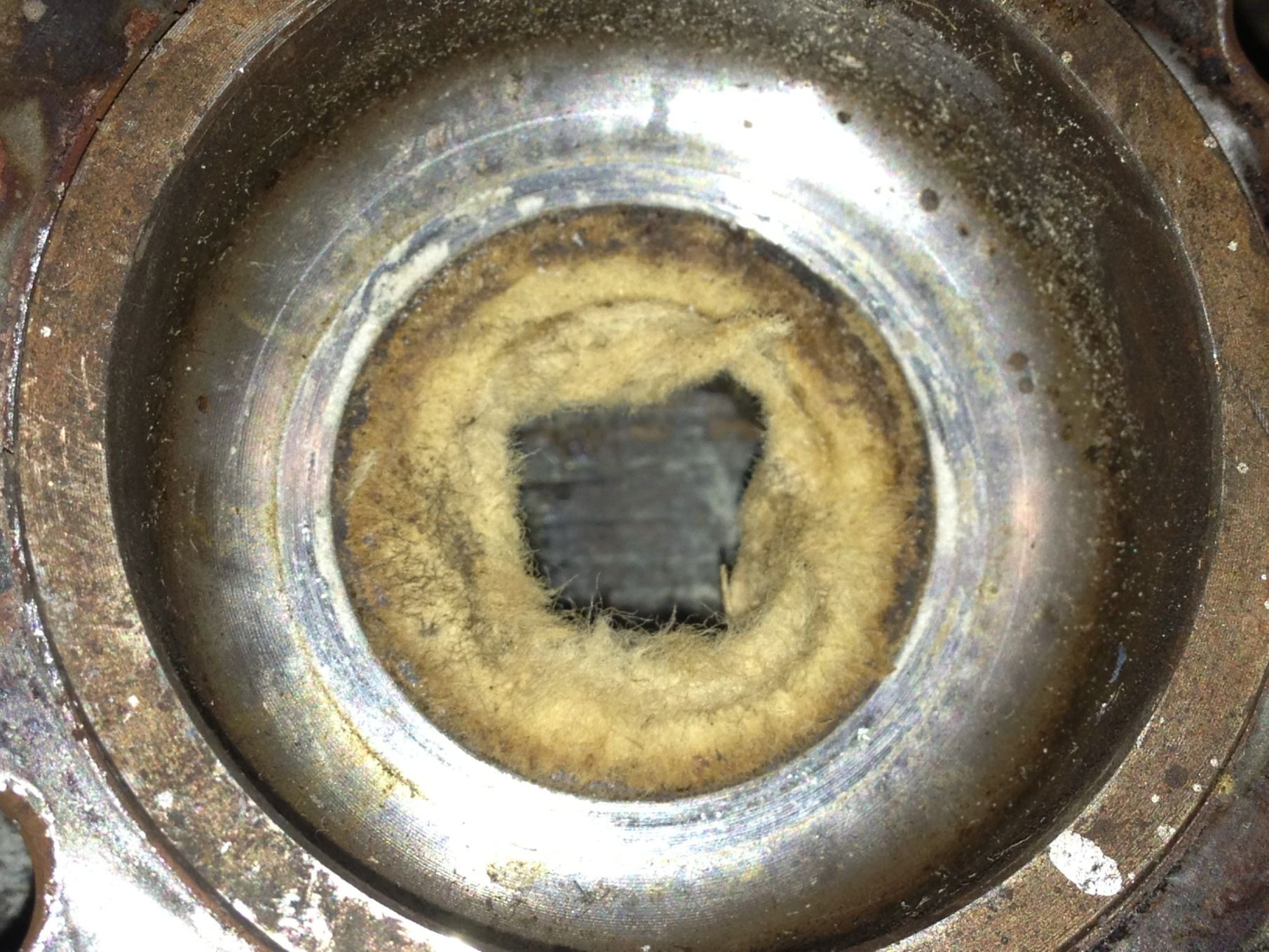

Donc...je pense que main-meuneuses usees+ croisillons arbre fatigues+ tetes de vis d'arbre arrondis avec du jeu...
Quelques photos:
Tete de vis arbre cote BT. On voit bien que les angles entre les faces sont arrondis: La on voit l'usure de la surface de la flange: Normalement l'un des face est positionnee de cette maniere. Cependant, il y a un peu de jeu...meme avec des pieces neuves...pas terrible ce montage je trouve... Details des cannelures de la flange et de l'interieur:

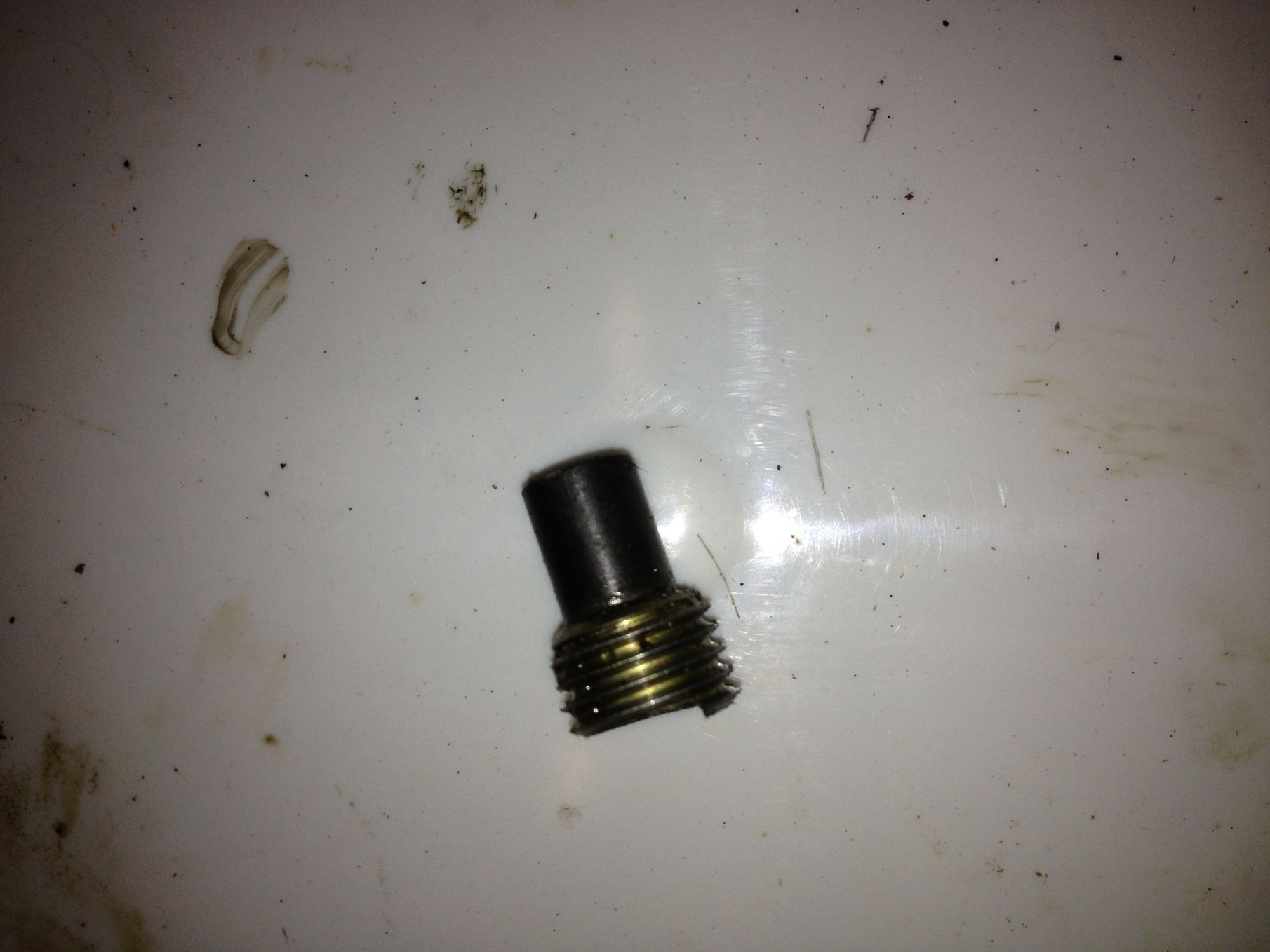

Je fais un petit post-scriptum car il m'est arrive une mesaventure lors de la vidange de la BT avant de demonter.
Le bouchon de vidange s'est brise en 2...dans ma main juste apres l'avoir enleve!
Z'avez deja vu ca??
J'ai reussi a remettre l'autre bout histoire d'aller essayer la voiture...je vais changer ca le we prochain.
J'imagine meme pas si cela avait casse dans le filetage....
Z'avez deja vu ca??

Jamais vu le bouchon casser après démontage, c'est vraiment bizarre ton truc! Si il avait cassé dedans, c'est perçage et extracteur, bref que du bonheur
