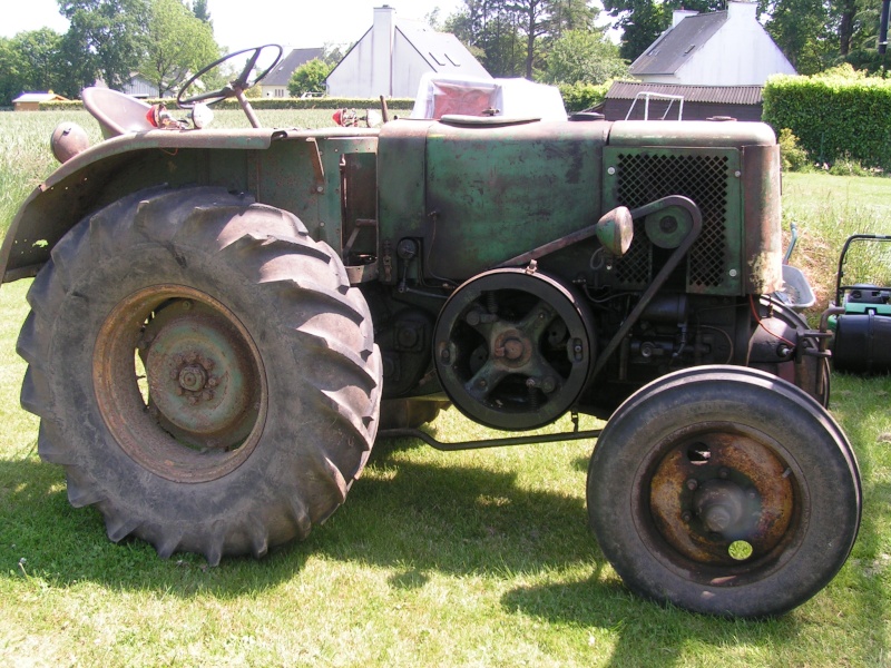

Mais je me pose des questions:
j ai eu dans les années 80 un petit motoculteur avec un moteur qui demarrait a l essence et fonctionner ensuite (très bien) au fioul domestique:
Moteur Kholer K91T (Wisconsin USA) 4 temps 4HP (cylindre dia 60) double reservoir aver inverseur essence/fioul
-carburateur pas de pompe a injection pas de rechauffage seul reservoir placé sur le haut moteur
-allumage par la bougie
apres avoir tourné 5mn a l essence (le temps que ca chauffe un peu) il suffisait d agir sur l inverseur pour passer au fioul et parfois ajuster le vis de richesse si necessaire
je n ai aucune idée du rendement de ce moteur mais me rappelle de sa consomation negligeable
mon moteur a fonctionné une quinzaine d année
N a t on jamais optimisé ce type de fonctionement sur des moteurs plus puissant ?
le principe pourrait il utilisé avec de l huile vegetale (combustion generé par l etincelle de la bougie) ?

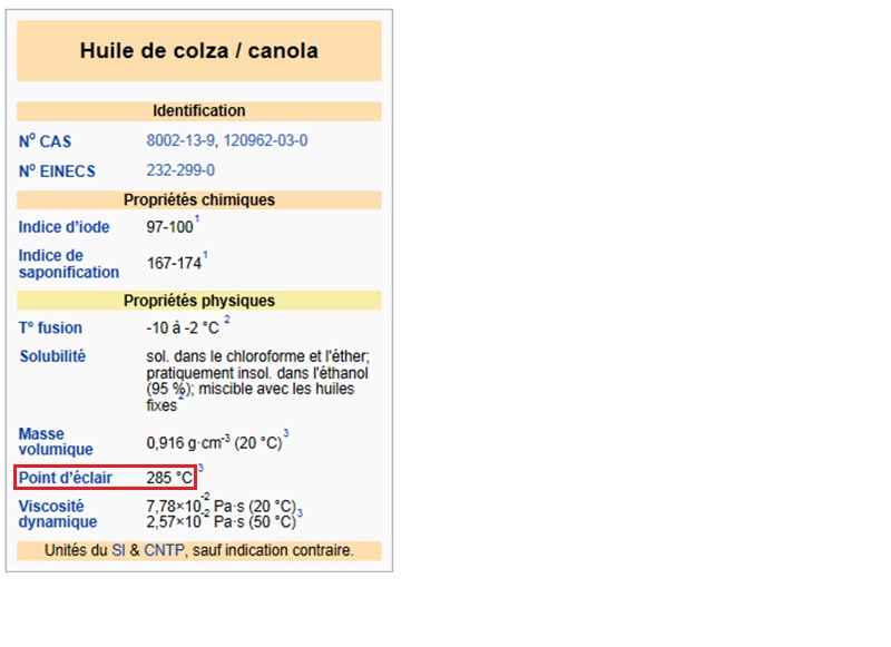

The Pater a écrit : Huile de Colza : Point éclair : 325 °C
Point auto inflammation : 220°C
The Pater a écrit :Remarque bien que le point d'auto-inflammation de l'huile de Colza est inférieur à son point éclair. Donc, sans aller plus loin dans les recherches, je ne pense pas que le Colza ait été utilisé avec succès dans un moteur à allumage commandé.
Wikipédia a écrit :Le point d'éclair ou point d'inflammabilité1 en anglais : flash point est donc défini comme la température la plus basse à laquelle un corps combustible émet suffisamment de vapeurs pour former, avec l’air ambiant, un mélange gazeux qui s’enflamme sous l’effet d’une source d’énergie calorifique telle qu’une flamme pilote, mais pas suffisamment pour que la combustion s’entretienne d’elle-même (pour ceci, il faut atteindre le point d'inflammation). Si l’inflammation ne nécessite pas de flamme pilote, on parle alors d’auto-inflammation.
J"ai du mal à comprendre comment le point d'auto-inflammation peut se situer en dessous du point d'éclair alors que ce dernier est provoqué par une flamme pilote...Logiquement à 220° il s'est déjà auto enflammé non?
Re: L'huile végétale et le moteur diesel : vérités et légend
nanard833 a écrit : J"ai du mal à comprendre comment le point d'auto-inflammation peut se situer en dessous du point d'éclair alors que ce dernier est provoqué par une flamme pilote...Logiquement à 220° il s'est déjà auto enflammé non?
Je pense qu'une huile avec une très faible volatilité, qui produit donc très peu d'émanations gazeuses, ne va atteindre son point éclair qu'à un point de température très élevé (ex: 325°C) température où elle va dégager des vapeurs inflammables.
En revanche, cette même huile, même en étant très peu volatile, lorsqu'elle est nébulisée en un brouillard de goutelettes, peut trouver son point d'auto-inflammation (ex: 220°C) plus bas que son point éclair, non ?
Après t'avoir lu, j'ai aussi du mal à comprendre.
La raison donnée par Def e-Duck, peut être valable.
Mais je vais essayer de trouver d'autres sources d'informations pour confirmer ou non que l'huile de colza a une température d'inflammation inférieur à son point éclair.
Messages : 13972
Bon, je trouve plein de documents avec des températures d'auto inflammation du colza supérieur à son point éclair. Jamais les mêmes valeurs !!!
J'édite donc mon message concernant le Colza dans un MAC.

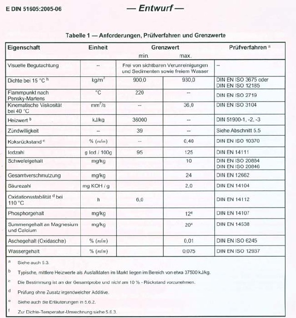

The Pater a écrit :Bon, je trouve plein de documents avec des températures d'auto inflammation du colza supérieur à son point éclair. Jamais les mêmes valeurs !!!
Les allemands ont établi un projet de norme DIN (#51605) pour l'huile de colza carburant. Le point d'auto-inflammation minimum est spécifié à 220°C.
NON. Je rectifie après avoir consulté le document allemand d'origine. La valeur de 220°C est en fait le "flammpunkt nach pensky-martens", donc le point d'éclair.
Il est possible que ce soit une erreur de traduction qui ait fait transcrire ci-et là en point d'auto-inflammation ?

Def e-Duck a écrit : Il est possible que ce soit une erreur de traduction qui ait fait transcrire ci-et là en point d'auto-inflammation ?[/color]
Peut être.
En tout cas, pour les huiles végétales brute, les sites de cuisine sont plus informatifs que les sites sur les carburants.
Mon problème est que toute ma doc technique (papier, hors internet, hors pdf), ne traite très peu de l'HVB comme carburant.

En revanche, cette même huile, même en étant très peu volatile, lorsqu'elle est nébulisée en un brouillard de goutelettes , peut trouver son point d'auto-inflammation (ex: 220°C) plus bas que son point éclair, non ?[/quote]
[/size]
pourtant, la méthode de mesure PMCC parait trés claire, aucune nébulisation n'est mentionnée [/quote]
Tu as raison pour la détermination du point d'éclair selon la méthode PMCC (Pensky-Martens Closed Cup). Utilise-t-on la même méthode pour déterminer le point d'auto-inflammation..?
Quoiqu'il en soit, la détermination de ces caractéristiques (point d'éclair, point d'auto-inflammation) - dans les conditions métrologiques définies par telle ou telle méthode classique - ne renseigne pas tant que ça (à mon avis) sur le comportement que l'on pourrait escompter de telle ou telle huile végétale brute en tant que combustible dans un moteur diesel.
Ce qui me semble intéressant, en termes de températures :
- la température requise pour pré-chauffer telle huile, ayant telle viscosité, et qu'elle soit ainsi injectable dans des conditions de fluidité exploitables
- la température requise dans la chambre de combustion pour que le délai d'auto-inflammation se rapproche de celui d'un gazole
- la température à ne pas dépasser, sinon quoi l'huile serait altérée devenant inutilisable et/ou dommageable en tant que combustible
Tout cela, dans la perspective où j'aurais chez moi la ressource en matière première (ex: huile de colza brute), ± l'autorisation réglementaire d'en faire usage comme combustible (on va dire une autorisation agricole :mrgreen: ), et le moteur diesel que j'envisagerais d'adapter pour lui faire avaler ce carburant, dans quelles conditions d'utilisation, quelle perspective de durée, kilométrage... avant d'avoir tout encrasser, cokéfier l'injection ( horreur, my common rail :mrgreen: )

Def e-Duck a écrit :le moteur diesel que j'envisagerais d'adapter pour lui faire avaler ce carburant,
:sm30:
nanard833 a écrit : :sm30: A+
Facile :wink: Un Vierzon. Ce n'est pas précisément ma région.
Mais plus sérieusement ... le principe de base de la vieille tondeuse de phelippeau patrice, avec son moteur kohler, indique ce que l'on peut faire en adoptant un double réservoir.
J'équipe mon Defender - c'est une pure supposition - d'un réservoir annexe, et seulement pour démarrer au gazole, et aussi pour arrêter le moteur au gazole.
Ainsi, au démarrage, je lance donc le moteur au gazole, ce qui va me permettre de réchauffer une huile végétale dans le réservoir principal. Quand l'huile sera assez chaude, disons 70 à 80°C, je basculerai en mode combustion d'huile (ou une électrovanne le fera pour moi)... et hop, le tour sera joué :mrgreen:
Avant d'arrêter le moteur, je re-basculerai en mode gazole. Ce qui m'assurera de re-démarrer au gazole.
